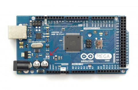

Из множества способов вот три:
1. Подрезать дорожку как на картинке, красным показана линия реза.
2. Поставить конденсатор (сравнительно большой емкости чем С5) между GND и RESET.
3. Поставить перемычку между +5V и RESET, НО НЕ В КОЕМ СЛУЧАЕ НЕ НАЖИМАТЬ НА КНОПКУ РЕСЕТ.

По поводу дорожки, я конечно не знаю может вам картинку не видно, но это даже не дорожка, а перемычка, которая востанавливается каплей припоя (она именно для этого и предназначена) и в довес ко всему если вам надпись RESET-EN ни о чем не говорит, то к сожалению я вам больше никак помоч не могу.
А что по вашему должны делать эти способы?
Эти способы не дают перезагрузить МК. Хотите разобраться в "физике процесса" вэлкам в школу в 6 класс, или вы хотите что бы я вас уговаривал и убеждал воспользоваться каким-нибудь из способов? не устраивают/не доверяете не пользуйтесь.

Некоторые производители ставят туда обычную перемычку. Если ее убрать, то дуина не будет определяться при подключении (наверно), но главное - не будет автоматического перехода в режим заливки скетча - нужно будет жать ресет "ручками"

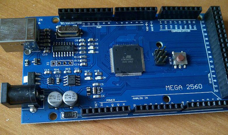

Всем привет, год назад покупал Mega2560 и проблему авторесета решил убрав перемычку
но неделю назад заказал новую Mega2560 R3 и заметил, что там нету перемычки
может кто подскажет как на новой версий аппаратно выключит  авторесет ?
