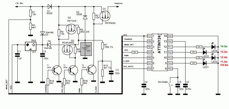

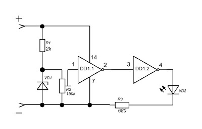

Парни, нашел вот такую схему, думаю самый простой вариант. Вместо светодиода я могу подать сигнал в аналоговый вход дуины и читать его (отключать/включать нагрузку).
Но блин, не могу разобраться со схемой. R1 -  понятно;  VD1 - не понятно (что это???); R2 - понятно, подстроечный резистор; DD1.1 - как я понял микросхема 74HC04; R3 - понятно; VD2 - понятно; DD1.2 - не понятно (что это???) и так же не поятно - куда он светодио впелил??? Помогите :))

это грустно... схема примитив и скорее всего очень нестабильна, ибо собрана на пороговых устройствах. Чем вам встроенный  АЦП неугоден? С ним точнее будет. По ссылке из поста 4 всю статью прочитали?
VD1 - стабилитрон , DD1.1 , DD1.2 - два инвертора из шести , которые сидят в одном корпусе микрухи , указанной выше...
СД влеплен с выхода инвертора через резистор на GND
по моему здесь место триггеру Шмидта.....
не согласен - гистерезис здесь нужен очень маленький, а у Шмидта он значительный
UPD пропустил слова у ТС "...могу подать на АЦП... " вообще бессмысленно подавать цифровой сигнал на АЦП (точнее глупо, не оправданно задачей )

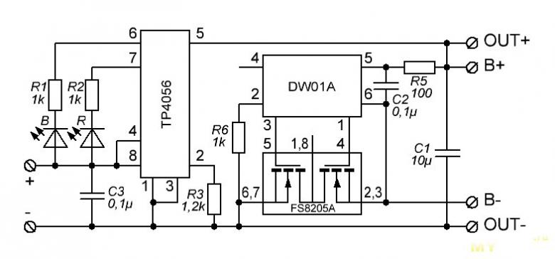

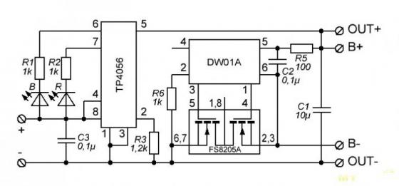

Отключение приглубоком разряде и защиту от избыточного заряда берет на себя схема
К стати сигналы с ног 6 и 7 микросхемы ТР4056 можно использовать для передачи данных ардуине о состоянии аккумулятора - заряжается/заряжен. Так как у меня MEGA то ног много и можно это делать.
В принципе можно купить готовый блок задешево ТУТ или можно собрать самому, но по отдельности детальки выходят дороже.
Как бы пол задачи уже решено.

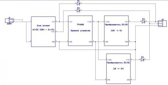

У меня примерно такая же задача, как и у вас. В этом посте я выложил блок схему. Притащу ее и сюда.
Схема изначально не правильная, работать не будет, но из нее понятна идея.
1. Есть напряжение сети, устройство питается от БП, зарядник на TP4056 заряжает аккумулятор, если надо.
2. Нет напряжения сети, устройство питается от повышающих преобразователей, а те в свою очередь от аккума.
3. Аккум разрядился, все отключилось.
Как вариант можно контролировать ардуиной напряжение на акуумуляторе, и принимать какие либо решения при критическом понижении напряжения.
У меня проблема - как переключится на резервное питание при пропадании напряжения в сети, именно переключится, а не постоянно питать схему от аккумулятора.
Скоро придут MOSFETы с китая, тогда на железе поэксперементирую.

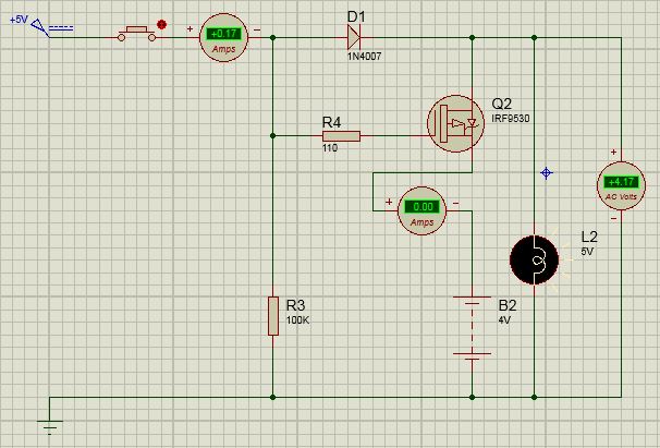

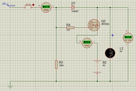

Я тоже такие заказал, придут буду мудрить. Пришел к выводу что на входе у меня будет блок питания 5 вольт, он питает повышающие перобразователи и зарядку аккукма
При пропадании сети, происходит переклюение преобразователей на питание от аккумулятора.
Так схема будет проще.
Переключение будет производится MOSFETами. Пока в протеусе получилось сделать не все. Выложу седня вечером что получилось, может кому понадобится.

объясните плиз, зачем делать переключение? вот отключение имеет смысл, а переключение зачем? не понимаю. Если собрать на диодах по схеме ИЛИ, с БП подать немного больше чем с АКБ - АКБ просто не будет работать. А вот отключать при низком разряде АКБ  - жизненно необходимо, для самой АКБ. Или я не прав?
Прав на все 100%.
Отключать и ограничивать заряд будет модуль на TP4056 + DW01F + FS8205. Тут как бы уже все понятно.
На диодах да, можно сделать, но падение на MOSFET меньше чем на диоде. Вчера тестил в протеусе схему, если седня вовремя до дома доберусь то выложу результаты.

По сему выходит, нужно супер быстро отрабатывать прерывание по пропаданию сигнала состояния сети БП, возможно, даже компаратор реализовывать для ловли понижения выходного напряжения при разряде емкостей БП. А то если оно совсем пропадет, можно не успеть запитать ключ.
Если бы все так просто было, как кажется, Китай давно бы наладил производство ИБП для Ардуино.  К примеру, проект Arduino Fio я на форуме вообще не встречал, а ведь пытались сделать – по отзывам, плохо получилось.
может уже и ответитили уже.... ещё не читал ниже....
...с развязкой посредством диодов Шотки - ничё не надо думать - питаться будет от того источьника у которого выше U
ВН
Зарегистрирован: 25.02.2016
вот такой вариант вам предложу  https://yadi.sk/i/m8s4T8LwqNPt4
фишка тут в использовании BISS биполярников с ультрамалым падением на переходе  Э-К и большой беттой.
Вообще желательно использовать PBSS301 , а не те что в модели
Источники В1 и В2 моделируют логику работы проца, С1 - эквивалент батареи
R6 -ограничивает максимальный ток заряда батареи
Q3 - отключает заряд батареи, когда напряжение на ней достигнет 4,7В
Q4 - от ключает батарею от нагрузки при падении напряжения на ней до 3В
D3 - отключает батарею от нагрузки при работе внешнего источника, не взирая на управляющий сигнал от проца.
Схема годится только для 5В применений, т.к. использует  запирание перехода Б-Э обратным напряжением.
Вообще-то все эти Q3,Q4 можно выкинуть и подавать сигналы управления прямо с Ардуины, так будет и проще и лучше
https://yadi.sk/i/b9GRme-KqNURy

Итак добрался, выкладываю схему
1 питание от аккумулятора, как видим на вольтметре 3.91 вольта, а\на амперметра от аккумулятора ток 0.16а
2 питаение от БП 5 вольт, на вольтметре 4.17 вольта на амперметре 0.17, (от батареи нет потребления тока)
Вместо лампы будет стоять нагрузка в виде двух повышающих преобразователей.
Хотелось бы и вместо диода D1 поставить MOSFET но не хватает знаний как и какой установить. Хотя глядя на схему вроде и не нужен он.
Ссылка на файл протеуса. Протеус 8, все детальки из его библиотек.
Еще понятно что будут конденсаторы, но это уже на макете, когда приедут детальки.
