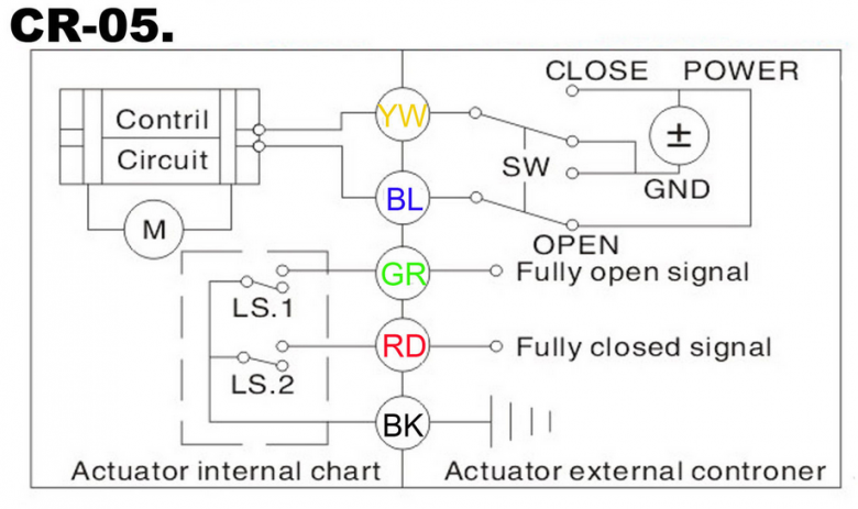

CR-05.......    и мысли про него.......
Схема, конечно, красивая, даже местами цветная.
Видны концевики. И вроде они висят в воздухе - используй как захочется.
НО!  Можно-ли на моторчик подавать напряжение надолго?
Ведь если надолго ( и наши концевики свободны) то для его остановки нужно ещё два концевика внутри.
Вот в этом я немного и сомневаюсь.
А не  придётся ли собирать внешнюю схему с этими концевиками и диодами, ту, которая у двухпроводного уже собрана внутри ?
Или вешать Ардуину для остановки мотора?
Вопрос, однако......

Не "как хочется", а для обратной связи. Сигнал о том, что кран полностью открыт или закрыт. В конце хода оно само отрубается. Есть подозрение, что внутри оно у всех модификаций имеет эти концевики, но в одном случае они выведены наружу, в другом - заканчиваются там же на плате управления. Вот внутренности моего трехпроводного крана - концевики, как у мышей под кнопками:
trembo
trembo аватар
Зарегистрирован: 08.04.2011
Наконец-то вы сообразили разницу.
Повторяю вопрос : Внутри ДВА концевика или ЧЕТЫРЕ ?
Если два и " выведены наружу" - останавливать мотор некому кроме вас . Вашей внешней схемой.
Ваше заблуждение ..... В конце хода оно само отрубается......
........Не "как хочется", а для обратной связи.........
Ну так и делайте её сами эту "обратную связь".
У меня краны с двумя проводками.
Концевики внутри уже соединены "как надо" моими друзьями- китайцами.
Сменил полярность- сменилось положение. Хоть кнопками, хоть Ардуиной......

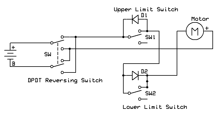

На всякий случай вам схема:

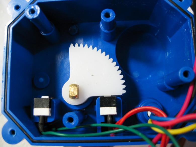

Покажите фото Вашего крана со схемой CR-05?
Я свой CR-02 разобрал и посмотрел: два концевика и никаких заблуждений. Если надо снять с них сигнал - то там есть небольшая плата управления, с которой можно вывести этот сигнал наружу. Диод защитный - одна штука, больше деталек на плате нет.

1. У меня  CR-01.
2. Когда вы глянете на схемы подключения выше (с логикой развязки концевиков на диодах )
и вспомните что подаваемое на вход напряжение 12 Вольт меняет полярность-
нарисуйте схему подачи напряжения с этих концевиков  на входы Ардуино.
3. У CR-02   несколько другая схемка. Общий провод и два питания.
http://bacocasting.en.alibaba.com/product/60150656345-800462378/Brass_Mo...
Кстати, а  одновременно 12 Вольт на на оба входа можно подавать?
Andrey_Y_Ostanovsky
Зарегистрирован: 03.12.2012
trembo пишет:

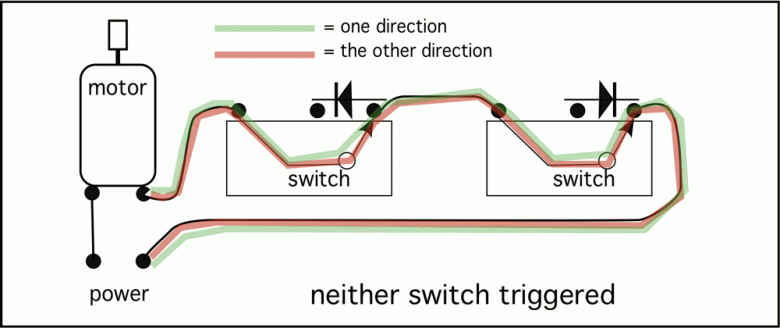

Надо померять. Ведь с началом движения сектора шестерни - оба концевика окажутся замкнуты. Надо будет к диоду присмотреться, возможно, не очень-то он и защитный, в том смысле, что движок там двухпроводный и в обе стороны крутится...
trembo
trembo аватар
1. В среднем ( не концевом) положении шестерни оба концевика замкнуты и ток может течь в любом неправлении.
2. Наткнувшись на концевик размыкается подключенный к нему диод ( диод в обратную сторону) и мотор останавливается.
3. Теперь мотор может пойти только при смене полярности через этот диод и второй, пока ещё замкнутый, концевик.

Andrey_Y_Ostanovsky пишет:
trembo пишет:
Кстати, а какими средствами в трехпроводнике реверс внутри осуществляется не смотрели?
что там дополнительно, реле? интегральный коммутатор или вообще двигатель "хитрый" - китайцы они могут и пару комплектов щеток сдвинутых поставить
