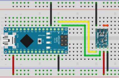

Всем доброго времени суток! Нужна помощь в подключении конвертера RS232->TTL (MAX3232). Толи я чего-то не понимаю,толи что-то сгорело во время испытаний. На данный момент нужна помощь в реализации передачи информации в MAX3232, и получении её в мониторе порта в таком же виде.Схему подключения и используемый код прилагаю.Возможно землю со стороны RS232 надо убрать,когда я проводил тст, я его убирал,но к результату это не приводило, всё премя печатается "-- test --   fail"
char input;
void setup(){
Serial.begin(19200);
void loop(){
  Serial.println("-- test --");
  while (Serial.available() > 0){ // если порт доступен
  input = Serial.read();
  Serial.println(input);
  if(Serial.available() == 0){ // если порт не доступен
    Serial.println("fail");
Это не схема, а иллюстрация. Мне известны такие мелкие модули - у них на пузе один канал, а на спине другой. Можно и запутаться, читая не с того.

А зачем ардуинке два конвертера? Один-же уже есть на борту. Если подключите второй, то они будут мешать друг другу.

sadman41 пишет:
Сейчас проверил,у моих с двух сторон одинаковые каналы(если я Вас правильно понял).
