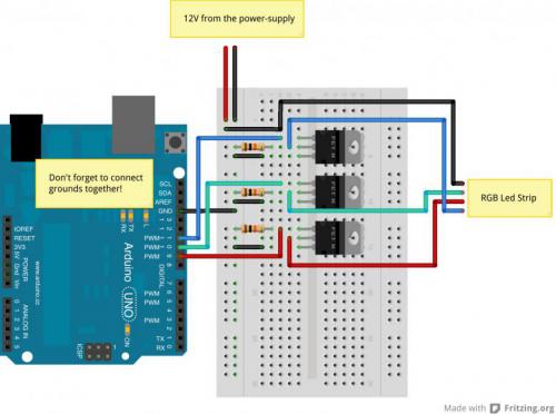

Всем привет. Как правильно можно подключить светодиодную ленту  к  ардуино уно? Светодиодная лента имеет следующи параметры:
LS3528-60LED-IP20-RGB, напряжение 12В, мощность 4,8Вт/м, ток 0,4А - всего у меня 4 метра.

http://cxem.net/beginner/beginner61.php   - отличный пример, но есть вопросы по схеме.  Если использовать транзистор КТ827 вместо которые как в примере STP16NF06, то какой резистор необходим для таких параметров ленты: напряжение 12В, мощность 4,8Вт/м, ток 0,4А - всего у меня 4 метра? И почему из arduino 9V идет на  ленту в 12V - а разве на ленту не нужно свое питание от внешнего блока -220V на 12V ??? В интернете примеры есть,нона одних резисторы нарисованы, на других нет- дак как праивльно?)

...И почему из arduino 9V идет на  ленту в 12V - а разве на ленту не нужно свое питание от внешнего блока -220V на 12V ???
это не "из ардуино идет 9 в", а с блока питания идет и на ардуино, и на ленту

Там, похоже, ошибка, не 9V, а VIN, о девяти Вольтах речи нет.
А вот вариант для двух источников питания:

Только лучше не обычный транзистор, а полевик. Он будет меньше греться, так как на нем мощность рассеивается только в момент переключения. Я подключил к UNO три ленты RGB через IRF540N.
