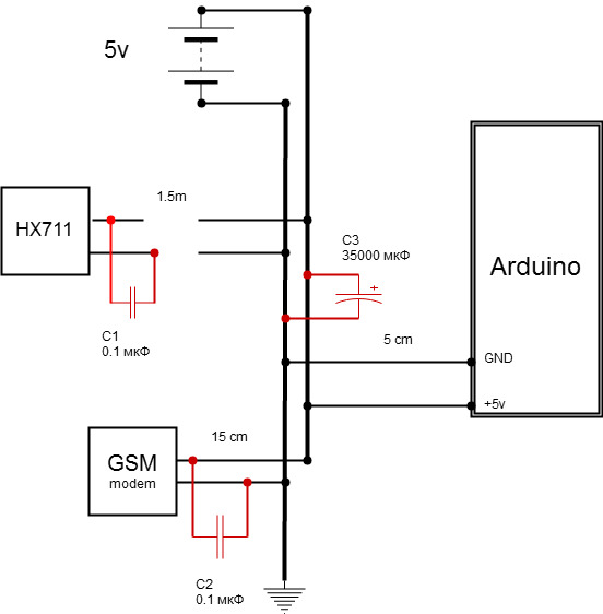

Собираю схему на распаечной плате. Задумался, нужно ли ставить конденсаторы по питанию на саму ардуину и на другие устройства.
Общая блок-схема питания ниже. По краю платы идут две толстые дорожки (показаны вертикальными линиями), на которые я завел +5v и землю c блока питания (импульсный, AC/DC 220v  5v 0.7A). К этим шинам в свою очередь подключены все части устройства - ардуино Нано, GSM модем А6 и плата измерения тензодатчиков HX711. Ардуина стоит вплотную к шинам питания, GSM на отдельной плате в том же корпусе, HX711 - в выносном блоке по кабелю 1.5м. По мощности БП должно хватать, т.к. модем А6 экономичный. требует 100 -300мА, остальное вообще копейки.
Электронщики, подскажите, нужны ли тут какие-то фильтры по питанию в целом или на отдельных блоках

1. Стали бы вы использовать толстые продольные дорожки на плате как "шины" питания?
2. В своей самоделке, если нужно соединить два блока с общим питанием проводами в несколько метров - добавляете ли вы кондеры по питанию в удаленном блоке?

По ВЧ керамика обязательно. На каждом модуле. Электролиты... по желанию. У мня в такой схеме 1 стоит. На 35000 мкФ.

по ВЧ  - керамика 1000 пФ дисковые подойдут? Или надо больше?
Ставить максимально близко к пинам питания модуля, правильно?

Я ставлю керамику на 0.1-10 мкФ, в зав-ти оттого, какая есть на данный момент. Чем больше - тем лучше, естесс-но. 1 нана против совсем чего-то высокочастотного пададет, но не более.
Прямо на ноги питания модуля надо ставить.

Вот так?
А С3 своими 35000 мкФ мне при разряде Ардуину не спалит? Может там нужен какой-то альтернативный путь разряда предусмотреть?

b707, если у вас хороший БП и толстые шины питания, то можно без конденсаторов. В самих модулях они обычно есть.

из того, что вижу проблемы могут быть с GSM  - ему требуется низкоомный источник питания. т.е. "хороший" конденсатор непосредственно возле шилда или прямо на шилд. 35000 мкФ это хорошо даже очень... я бы начал с 2000. непосредственно возле каждого шилда керамику от 0,1 до 1 мкф

Обычно ставят керамические от 0.1 до 1 мкф близко к устройствам. С1 и С2 стоят правильно. Можно добавить керамику еще параллельно С3. А емкость С3 слишком большая. Достаточно будет и 1000 мкф. Поскольку у вас нет двигателей и релюшек. Но обычно ставят от 100 до 10000 мкф. Да и слишком большая емкость С3 слишком будет дорого. И при включении +5в пойдет очень большой ток именно для зарядки С3 - и это ток может спалить источник питания +5в.
Да и имейте ввиду, что на каждой плате эти конденсаторы уже обычно уже распаяны. (Если плата хорошая) поэтому при использовании проводов сечением порядка 1 мм можно оставить только одну керамику.
Гораздо важнее чтобы блок питания хорошо держал напряжение +5в. Если он слабенький - то электрольт С3 обязательно.

тока не GSM, там производитель вешает ответственность на БП (обычно это литиевая батарейка). Уже несколько тем было с этим вопросом - типа виснет или ресетится МК. просто на такую маленькую плату, вешать такой огромный кондер продаваны не маются х***ней. Тем более, что этот момент почти всем ясен, тем кто в электронике понимает.

Если импульсный источник питания, то электролиты здесь порактически не нужны.
(особенно такой огромной емкости как 35000 мкФ. Это полный критинизм)
полезны неэлектролиты емкостью 0,047....0,15 мкФ

b707 , Вы про 35000 меня не слушайте, канешна это шутка была, ставьте на 1000-2000 и не забивайте голову.  У меня они (на 35000)просто валяются с какой-то х-ни китайской выпаяны, я их везде и втыкаю.  :)

Ну я примерно так и понял :) Посмотрел в своих запасах - из новых самый подходящий по емкости и напряжению - 680 мкФ 10в. Он как раз для фильтров питания - я его для ремонта БП покупал. Большие - 1000 и 2200 - есть только на старой плате, а поскольку электролиты со временем дохнут, не уверен что старый 1000 лучше нового 680. К тому же и 1000 и особенно 2200 каких-то жутких размеров - последний больше Ардуины в длину :)
Думаю, 680 нормально будет. А керамики 0.1 мкф у меня на одной старой плате куча, выпаяю оттуда, они ж не портятся.

Усёлограф есть? Тыкайте в питание и массу каждого модуля. Если прямая линия с кракозабрами- ставьте конденсаторы,пока кракозябры не умрут.

По поводу сечения печатных проводников - вы ведь не руководствуетесь критерием: на сколько градусов нагреется провод при протекании постоянного тока? (Как для расчета электрических проводов при прокладки проводки). По поводу плотности тока в трансформаторах считают ее равной 4а на 1мм при мощности транса меньше 30 вт. При мошности транса больше считают 2.5 А на 1 мм. Если считать по току протекания через провод и температуре нагрева провода - у вас получится что диаметра провода в 0.1 мм достаточно. Попробуйте запитать схему через 1 метр такого провода и вы получите нестабильную работу системы в целом. И потом долго будете ломать голову почему она то работает то нет. Как вы думаете почему печатные платы (типа оперативной памяти и видюшек) питание делают полигонами.
Для простоты представьте провод от блока питания в виде схемы: Слева блок питания с конденсаторами, затем катушка индуктивности в виде вашего тонкого провода, и активного сопротивления около 1 ом, справа опять конденсатор. Получается колебательный контур - который будет ловить помехи от всяких холодильников и резонировать на фиг знает какой частоте. И напряжение питания у вас вместо среднего 5в будет меняться например от 4.5 до 5.5в с частотой ну скажем 100 мГц. на стороне нагрузки.
