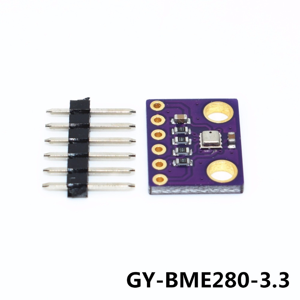

Вот приехал ко мне такой вот датчик. По умолчанию у него адрес I2C 0x76. Согласно даташиту, чтобы сменить его на 0x77, необходимо ногу (подписанную на рисунке как SW) переключить с GND (LOW), на 3.3V (HIGH). Сейчас нога прибита к площадке указанной на рисунке. Кто-нибудь занимался подобным? Есть ли возможность в домашних условиях переключить ногу. Пока не соображу даже как копать.
Araris
Зарегистрирован: 09.11.2012
Всё верно, разрезать и припаять. Источник : https://forum.arduino.cc/index.php?topic=404946.0
blackbird5
Зарегистрирован: 16.12.2016
Ну как водится в тот момент когда сформулировал проблему пришла догадка, что соседняя справа площадка и есть 3.3V. Нужно всего ли разрезать перемычку слева от центральной площадки и перекинуть ее направо. Вечером попробую - напишу.
blackbird5
А вот и ответ появился подтверждающий. Спасибо! )
blackbird5
Ну и сопутствующий вопрос (умозрительный). Свою проблему (два датчика) я то решил. А если предположим надо их десяток? Это уже программными методами решать?

У меня вот такой BME280.
Как на нём сменить i2c адрес???
The I²C interface uses the following pins:
- SCK: serial clock (SCL)
- SDI: data (SDA)
- SDO: Slave address LSB (GND = ‘0’, VDDIO = ‘1’)
The 7-bit device address is 111011x. The 6 MSB bits are fixed. The last bit is changeable by SDO value and can be changed during operation. Connecting SDO to GND results in slave address 1110110 (0x76); connection it to VDDIO results in slave address 1110111 (0x77), which is the same as BMP280’s I²C address. The SDO pin cannot be left floating; if left floating, the I²C address will be undefined.
Bagunda
Зарегистрирован: 04.04.2012
Ух ты. Спасибо. А где вы нашли такое описание?
И я оставил SDO неподключенным.
И модуль работает на адресе 0x76
Bagunda пишет:
https://cdn-shop.adafruit.com/product-files/2652/2652.pdf
Bagunda пишет:
На плате подтянут резистором, наверно. Надо по дорожкам посмотреть - куда он идет.

PavelN
Зарегистрирован: 29.03.2017
Я просто подключил питание не на Vcc, а на SDO. Получил адрес 77 и смог подключить 2 датчика.
