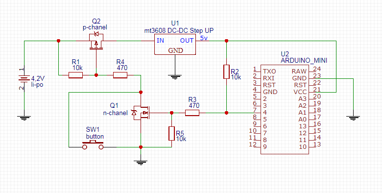

Цитата:
 есть прибор на батарейках с ардуиной которая по радиоканалу включает, например, свет. При кратковременном нажатии на ней кнопку "типа звонок", срабатывает схема на транзисторах (типа пускатель) и ардуина запитывается и работает пока не отправит пакет данных и т.д. пока не сделает все свои дела ). Потом ардуина подает управляющий сигнал на эту схему, и она выключается - разрывается. т.е. потребление от батареек вообще нет.
При нажатии на кнопку сработает  Q2 и подаст питание на Ардуину. На шине питания Vcc сразу же появится напряжение, поэтому сработает Q1 и будет удерживать Q2 в открытом состоянии. В это время все порты ардуины настроены на ввод и ничему не мешают.
Когда ардуина инициализируется и сделает все что надо, то после этого надо настроить Port на вывод и подать туда 0. Тогда Q1 закроется и Q2 тоже закроется, питание исчезнет.
fedy
Зарегистрирован: 26.12.2011
fedy
Спасибо Triac!
Сделал так. Все ок работает. В выключенном режиме потребление 0! (не мерится)

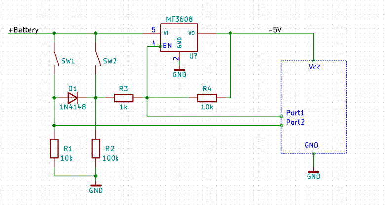

У микросхемы MT3608 есть вход включения EN, это четвертая ножка. Обычно на китайских модулях он наглухо соединен с 5 ножкой, но их можно разъединить:
После этого можно собрать вот такую схему:
При нажатии на любую из двух кнопок SW1, SW2 на входе EN появится высокий уровень, MT3698 включится и поднимет шину питания +5В. Резистор R4 будет поддерживать на входе EN высокий уровень даже если кнопку отпустить.
Получив питание, Ардуино проснется и проверит уровень на входном порту Port2. Если там высокий уровень, значит, нажата кнопка SW1, если низкий - то SW2. Конечно, кнопку SW1 придется удерживать достаточно долго, пока Ардуино не проснется.
Чтобы выключить питание, Ардуино должен настроить Port1 на вывод и подать на него низкий уровень.
Это пока только идея. В схеме есть подводные камни, связанные с появлением напряжений на входах Ардуино до того, как у Ардуино появится питание. Это криминал, ардуно может сгореть. Надо городить защиту, а это сделает схему громоздкой.
fedy
Если не далать короткое нажатие, то всё немного проще. При долгом нажатии на любую из трех кнопок (около 1 сек) - включится питание на arduino. Потом ардуина прочитает на каком входе "0" и тем самым определит какая кнопка нажата. Потом она переключит любой выход на output и подаст "0". тем самым будет сама удерживать питание.
Чтобы выключить питание. надо просто на этот выход подать высокий уровень.
