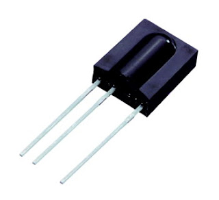

Попробовал вытащить блок с ИК-приемником из кондея для более детального изучения - не получилось (побоялся вырвать его с корнем, а где и как сзади него отключается кабель - не смог понять :(
Поэтому пока только фото:
При тестах все светофильтры, естественно, убраны. Пока результатов нет.

Рискнул и все-таки смог снять блок с ИК-приемником с кондея.
Маркировки на приемнике не оказалось. Решил пойти дальше - выпаял приемник из кондея, подключил к адруино и сканировал данные оригинального пульта. Получил то же самое:
Поскольку таких кондеев дома больше одного - тут же попробовал воспроизвести записанную команду на другом кондее - результат тот же :( Кондей ее просто игнорирует (в случае, если кондей принимает какую-то команду от пульта, которая в текущий момент неуместна - он звуком оповещает, что команду принял и нифига не делает).
В случае с командами от Ардуино - посто полный игнор (никаких звуков и действий).

Помогите решить траблу.
есть IR сернсор, есть библиотека IRremote.h
Все работает как часы.
Но стоит в программе упомянуть tone(), как получаем
core.a(Tone.cpp.o): In function `__vector_7':
D:\arduino-1.0.1\hardware\arduino\cores\arduino/Tone.cpp:523: multiple definition of `__vector_7'
IRremote\IRremote.cpp.o:D:\arduino-1.0.1\libraries\IRremote/IRremote.cpp:311: first defined here
На лицо конфликт с таймерами.
Пробовал менять - один черт конфликт. Что делать?
Ругань на эту функцию
ISR(TIMER2_COMPA_vect) в tone.cpp
IRRemote может работать только на прерывании 2. Tone по умолчанию тоже использует таймер 2, но это можно изменить в файле hardware\arduino\cores\arduino\Tone.cpp
Там в начале есть дефайны, допустимые значения заремарены. Можно переключить на таймер 1.
Оно потом ни на чем не скажется? А то что-нить еще перестанет работать...
Может подскажите на какой именно?
Просмотрел файл - не нашел заремареных таймеров. Они все расставлены в зависимости от используемого железа.
Пробовал ручками поменять - не работает. Подскажите на какой конкретно сажать? Их там первых как грязи
Разобрался. Там помимо назначения таймера, надо было еще и процедуру его скопировать.
