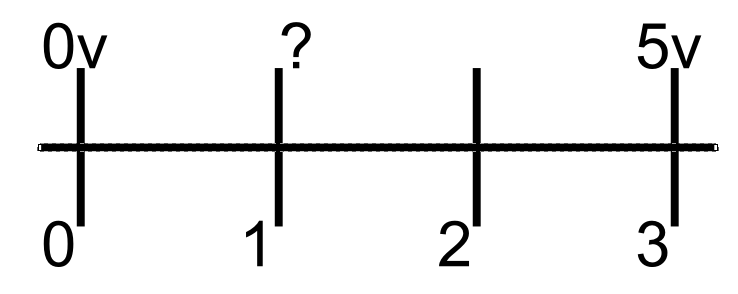

Предположим у нас есть, подобно 10-ти битному analogRead(), еще и двух битный twoBitRead().
Напишите мне строчку кода, которая будет в сериал монитор выводить текущие напряжение на A0 пине в волтах. VCC можете задать константой, я померяю тестером напряжение и сам подставлю туда значение в вольтах.
Ну если вот так не дойдет, то я уж и не знаю как. В школе динамометр на физике граудировали?
Возмите бумажку и нарисуйте вот такое:
Вверху у нас напряжение в вольтах. Это "входной диапазон". Может изменятся, по условиям задачи от 0 до 5-ти
Внизу у нас "показания датчика". Это выходной диапазон значение. Может изменятся, по условиям задачи от 0 до 3-х.
По этой шкале у нас ездит "стрелочка", Показывает сразу значение и вольтах и в "аналогридах". (стрелочка у нас одна, как у любого уважающего себя вольтметра). Так как стрелочка у нас может становится в любую позицию, то вольтметр у нас вышел "аналоговый" (ваш любимый) и никаких "ошибок дискретизации" у нас нет.
Какое растояние, в вольтах, между первой и второй рисочкой?
Если не получается абстрактно посчитать, то нарисуйте на бумажке в маштабе отрезок длинной 5-ть сантиметров.
Подпишите левый край ноликом, правый троечкой (больше у нас двух-битник не умеет возвращать).
Теперь вам нужно нарисовать рисочки 1 и 2.
Если забыли как делить отрезок на равные части, можете воспользоватся методом описанным тут:
Потом прикладываете линейку и меряете растояние между рисочками. Это и есть "шаг" про который вы столько говорили. Один миллиметр это 0.1 вольта.
И сообщите нам сколько у вас миллиметров получилось. 12,5 или завались за полтора сантиметра (16,6 милиметра). Думаю даже самое дешовой линейкой разницу в 4,1 на погрешность измерений списать будет трудновато.
не три, а четыре отрезка должно быть - если рассматривать 2-х битник :)
Если двух битник, то "4-ре возможных состояния": 0-1-2-3
Сколько черточек между ними видите?
Не нужно запрягать телегу впереди лошади. По условию задачи у вас "4-ре возможных состояния". Все. Вот их нарисуйте, а потом считайте сколько вышло отрезков. Именно в таком порядке: возможные состояние - подсчет отрезков, а в не вобратно: нафантазировали себе количество отрезков, а потом придумываем для них состояния.
Забор. Из четырех столбов. Сколько между ними секций?
Хоршо. Если в условии задачи будет сказанно не "153 попугая, равны 3 удавам", а "2046 попугая, равны 2 попугаям", вопрос: чему, в удавах равны 100 попугаев?
Повторите свой расчет, только подставте новые числа.

Вернитесь к тому что изначально нам нужно было. Вы кодом, ардуинистым напишите, как перевести analogRead() в вольты.
Если ПО УСЛОВИЮ известно, что 1023 возвращается при 5V. А 0 возвращается при 0 вольтах.
Это КОНТРОЛЬНЫЕ точки. И любые другие значения означают "неточность". Давайте код.
Вот я сказал вам нужно написать код перевода одного в другое. Функцию. Которая вообще не знает каким АЦП получили это число. Ей изветсно, толкьо, что при 5v возвращается 1023. А меряли это 10-ти битным, 14-ти битным, 24-битным - неизвестно (вообще походу могут разные подключать, для разной точности. но калиброванные - одинаково).
Понимаете где у нас телега, а где лошадь? У нас по условиям задачи при напряжении VCC на дисплее должно быть видно именно VCC и ничто другое. Все что другое - это не то что нам нужно. По определению. И именно что-бы выполнилось это условие мы и подбираем "передаточную функцию". Это условие главное. Как устроен ADC внутри - это вторично. В приемочных тестах, при напряжении VCC на входе, мы должны показать 100%. А не 99%. И именно этих 100% мы и добиваемся калибруя и подбирая коэфциенты.
А точто, 1023 начнет возвращатся чуть раньше чем вход достигнет VCC - это и есть "погрешность"/разрешение. Расплата за "цифровость". Вот что-бы ее оценить и бутет ваша логика нужна. Но это ДРУГАЯ ЗАДАЧА. Нам нужно было, ПО УСЛОВИЮ, преобразовать "входной диапазон от 0 до 1023 в выходной диапазон от 0 до 5". Все. Концы включая. Даже раздярдность нам может быть не известна. Может во входном могут быть только целые числа, а может и дробные. Можен на входе 1,25 может быть. Все равно его нужно как-то перевести в выходной от 0 до 5-ти. ОДИНИМ ЧИСЛОМ. Каждой точке входного диапазона, должна быть сопоставлена однозначно точка выходного. И наоборот.

Ну... давайте я начну даже в вашем стиле...
"Раз двух битный, значит делить нужно на 2^2=4".
Значит шаг, будет 5v/4=1.25v....
Ну, давайте стройте табличку дальше...
http://graph.power.nstu.ru/wolchin/umm/gp/geom/001/geometr_01/geometr_01.htm
Второй способ - вам подойдет.
#82
153 П = 3 У

Какие отрезки? Вы где-то видели вольтметр с двумя стрелочками? Или тестер у которого показывает два напряжение "от и до"?
Лично я - не видел.

Давайте я вам обоим обьясню.
Общее количество 1024, но маркируются они с нуля. Не валите в кучу количество и "порядковый номер"
