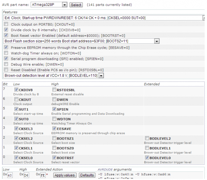

Ребята. Проверьте, правильно ли я понял фьюзы и их расчет?
Даташит на чип - http://www.atmel.com/Images/doc8161.pdf 328 который
Прошивка UNO
В борде
uno.bootloader.low_fuses=0xff
uno.bootloader.high_fuses=0xde
uno.bootloader.extended_fuses=0x05
Младший байт
ClockSel = 1111 - такое чуство, что 20 МГц.
StartUp = 11 - по даташиту "Зарезервировано"
ClockOut = 1 (отключен)
Делитель частоты (или все-таки встроенный 8МГц) = 1 (отключен).
Старший байт
Resrt vector = 0 (включен), кстати че это за зверь?
Размер загрузщика = 11 (самый маленький)
Сохранение ЕЕПРОМ - 1 (отключено)
Watchdog таймер = 1 (отключен)
SPI программинг = 0 (вклюен)
Линия отладки = 1 (отключена)
Отключение внешнего резета = 1 (отключено).
Дополнительный байт
BODLEVEL = 101 (2.5 вольт проц остановится)
Все ли верно? Если да, буду пробовать под себя их пересчитать.

maksim
Зарегистрирован: 12.02.2012
Зато есть специалисты по пользованию гуглом: калькулятор фьюзов.
Casper
Зарегистрирован: 02.10.2012
На это мы и сами с усами. Что толку тыкать в калькулятор без понимания?
maksim
Почему без понимания? Я понять не могу вам сложно прочитать описание фьюз-битов? Что сложно в гугле вбить название фьза и прочитать за что он отвечает?
Resrt vector - когда он "включен" после ресета МК стартует с области бутлоудера.

И правильно ли я понимаю, что существует куча настроек фьюзов, при которых проц вообще может не завестись?
Может, когда например настроили на внешний кварц или генератор, а они не подключены к МК.
А еще отключить последовательное программирование (ICP) и отключть Ресет - кристалл можно будет записать только параллельным высоковольтным программатором.
Casper
Не, я не об этом.
Допустим 2 противоречивые опции:
EXT BYTE: BODLEVEL = 111 (BOD DISABLED)
И одновременно
LOW BYTE: SUT = 11 (BOD ENABLED)
Вот что будет? Или он по малейшему напряжению будет стараться заводиться или вовсе не заведется?
Если не сложно, проверьте.
LOW = 0x40
HIGH = 0xD6
EXT = 0xFE
Задача, поставленная перед процом:
Тактовый генератор. С XTAL2 снимается импульс на другой чип (тактируются одной частотой 16 МГц)
Проц должен иметь возможность загрузки ПО (скетча) по последовательному интерфейсу (D0/D1) через FT232
Задействованы все аналоговые выводы.
Используется библиотека TimerOne
Используется интерфейс SPI для связи с другим чипом (MCP2515)
И напоследок. Сейчас чип работает от кварца. Ну грубо в нем UNO сидит.
Теперь чтобы пересадить его на такт ген, надо сначала перезалить бут, используя новые фьюзы. Затем перекинуть на плату с генератором и продолжать издиваться уже там. Верно?
Кстати, какой прототип лучше брать? Нано? или мини про?

Casper пишет:
Не, я не об этом.
И одновременно
Не понимаю о чем вы. BODLEVEL задает порог напряжения, SUT время после старта. Не вижу связи.

maksim пишет:
Ладно, проехали. Поищем специалистов в другом месте. Гугл чет толком сказать не может.

Единственная связь между BOD и SUT, так это то что даташит рекомендует при SUT = 00 включать BOD.
AlexFisher

Разговор глухого со слепым, однако. Если Вы ответов не поняли, это не значит, что отета не было. Мне, например, все было понятно, я ссылочку сохранил - понравилась.
Чтобы понять ответы про фьюзы, нужно иметь некоторую подготовку.

maksim, без обид. Право дело, если мы друг друга понять не можем - смысл беседы? Только ругаться. А этого я не люблю.
AlexFisher, видно не понял.
Я просил проверить, если возможно фьюзы, но человек их тупо забил в тот же калькулятор, из которого я их получил. Как результат - ответ не понятен.
AlexFisher
AlexFisher аватар
Зарегистрирован: 20.12.2011
Ну, я бы сделал бы то же самое - Вы просили проверить - забил-проверил.
Поставте программу, которая умеет писать чипы через программатор. (CodeVisionAVR, например) - прочитайте фузы с кристалла и поочереди изучайте. Прежде чем зашить новые фузы, следует посмотреть, какие там зашиты. Лучший вариант - прочитать, поменять только то, что не устраивает (например, отключить прескаллер и переключить на внешний кварц) и шить их в проц.
Вообще, поищите темы про программаторы AVR - там и на фузы будет много ссылок.

Вот еще вопросец. Для чего нужен фьюз деления тактовой частоты на 8? Что будет если отключить? Потому как мне на одну маленькую задачку хотелось бы побольше скорости, а получается, что если фьюз стоит, то кристал вообще работает на двух мегагерцах. так? Я про CKDIV8.
Я так понимаю, что все эти фьюзы не критично, если не трогать SPIEN и RSTDISBL. Условиться, что эти двое всегда будут 0 и 1. А с остальными - все, как говорится, решаемо.
avrdude не даст прочитать фьюзы?
Вроде бы avrdude -U hfuse:r должен считывать.
AlexFisher
AlexFisher аватар
Еще желательно не лочить чтение программы :)
Дудка должна считывать
с завода процы идут запрограммированными на "деление на 8" и "работа от внутреннего RC-генератора" - это можно смело менять (если есть кварц)
maksim
Использовать CKDIV8 вижу смысл только в одном случае - когда нужно что бы МК работал при 1,8 вольта от
внутреннего осцилятора, то есть на 1 МГц. Кварц можно просто подобрать.
Casper
maksim, а без делителя не будет работать или будет сбоить?
Вона какие нюансы всплывают, а то все гугл гугл... Да с мозгами человеков никакой гугл не сравним.
Кстати, а ардуинь что уно - точно выставляет этот бит, даже при условии внешнего осциллирования 16 мегагерцами.
maksim
Конечно будет, но тогда частота от внутреннего осцилятора будет 8 МГц и минимальное рабочее напряжение станет 2,7 вольта.
У дуины Уно этот бит установлен в 1, то есть деление отключено. Просто не вижу смысла делить при использовании кварца, разве что под рукой не было другого. Посмотреть как установленны фьюзы у Уны, Наны и т.д. можно в файле arduino-1.0\hardware\arduino\boards.txt
Casper
Да, с уной я лопухнулся
В общем натыкался я в итоге, используя предложенный выше калькулятор фьюзов, получил ошибку.
HB = D6
LB = C0
EB = FF
Не зашивается. аврдудка ошибку выдает.
avrdude: verification error, first mismatch at byte 0x0000
         0xff != 0x07
После чего чип перестал отвечать на что либо :(
Видно успел записать други фьюзы, поэтому переставил его на такт ген.
Записал остальное, прошивку и бутлодер.
