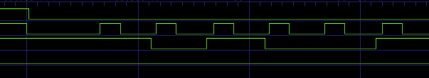

Дисплейчик простой:
Эпюры с осциллографа крупно:
По эпюрам видно, что вообще все равно, по фронту считывать или по спаду (что, кстати, подтверждает и скетч) - данные при FALLING ровно точно такие же. Почему спереди затесалась "1" и не хватает "0" на конце - буду разбираться позже: на значимые данные это не влияет.
За догадки по составу пакета - спасибо, очень похоже. Как только я подготовлю недостающие данные, думаю, картинка должна проясниться. Ну а там уже, надеюсь, будет понятно, как высчитать расстояние до преграды.

Логическим анализатором данные снял. Из того, что удалось выяснить "с наскока":
0. Основной блок передает информацию на дисплей через SPI-шину.
1. Полный пакет содержит 7 (!!!) посылок. Сначала 3 посылки с интервалом 50мс, потом 4 посылки с интервалом 25мс
2. Каждая посылка - 2 полных байта и один "полубайт" (или всего 5 нибблов)
3. Первый ниббл - номер посылки в пакете (обычное бинарное кодирование, младший бит - слева)
4. самый последний ниббл - всегда 0000

Гм. как-то странно отработала моя программа по считыванию кода.
почему-то считывается как
11100011010100100000
хотя я (глядя на осциллограмму) сказал бы, что это
11000110101001000000
Но суть от этого не меняется (выкинуть лишнюю единицу спереди и добавить один нуль сзади).

Неправильно считывание программой идет потому, что вы считываете значение DATA по спаду импульса CLK, а надо по фронту.
Прерывание настроено именно на "по нарастанию":
поэтому и странно, что так считывается

посмотрите на осцилографе, в какой момнт происходит изменение DATA относительно CLK (в том маштабе, в котором дана картинка это плохо видно, но мне кажется при наростании...).
Если при наростании, то считывание проходит по спаду, а значит значения которые получаются сечас, не совсем корректные. В текущий момент, возможно, это не так важно, но ИМХО надо сделать правильно...
"Неправильно считывание программой идет потому, что вы считываете значение DATA по спаду импульса CLK, а надо по фронту" - ошибся, надо данные читать по спаду. должно быть attachInterrupt(0, isr_DATA, FALLING);
