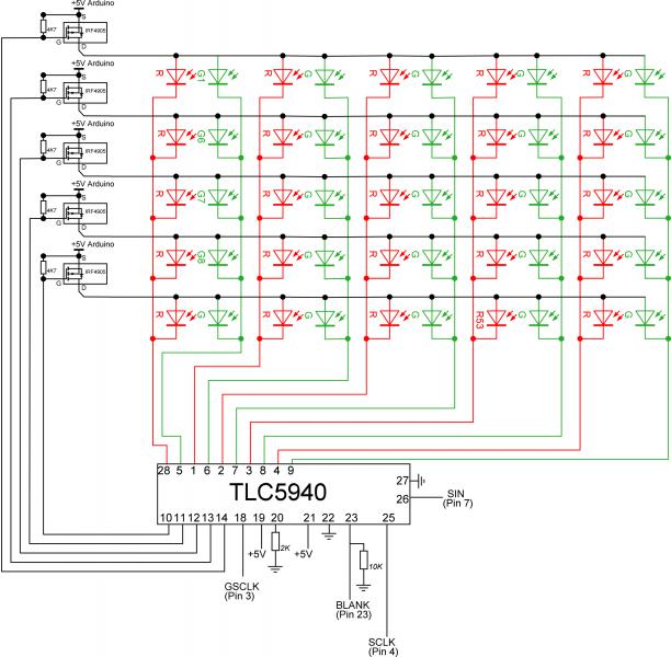

Доброго времени суток! Прежде чем писать сюда, я долго искал информацию в инете, но все-же нужна помощь. Я только начал изучать Arduino, поэтому прошу сильно не ругать за корявые схемы и глупые вопросы.
Самый главный вопрос как мне сделать матрицу 5x5
И так задача:
Мне необходимо через Ethernet Shield принимать по сети данные и выводить их на 5х5 красно-зеленую матрицу (RG), проще говоря, на матрице должны рисоваться символы от зеленого цвета, до красного. Поэтому я хочу взять  TLC5940 т.к. он имеет аппаратный ШИМ.
Насколько я узнал, Ethernet Shield и TLC5940 используют интерфейс SPI, частичное решение есть здесь, и полное решение есть здесь.
Матрица:
Я попробовал нарисовать схему матрицы (собрать пока не могу, жду компоненты из Китая). Здесь 25 RB диодов с общим анодом, в каждой "строке" аноды соединены вместе и через p-канальные MOSFET транзистры (IRF4905) подключаются к 10-14 выводам TLC5940. Соответсвенно катоды соединены по "столбцам" и подключаются к 28, 1-9  выводам. Правильная-ли схема? И еще у меня вопрос по питанию, можно ли 5V тупо взять с ардуино?
PS На схеме я вместо светодиодов по ошибке нарисовал фотодиоды.
Denis_B пишет:
Можно, если у Вас есть ещё одна, т.к. эта умрёт быстро и безболезненно.

Как я думаю это сделать:
DC-DC преобразователь Mini360, дает на выходе 5В 1.8А, развожу параллельно на VIN и GND Ардуино; также "плюс" на каждый из 5ти сорсов транзистеров и "минус" к 20 выводу TLC через резистор.
Основной вопрос заключается в том, могу ли я гейты транзистеров подключить к выводам TLC? Или все таки лучше воткнуть их в свободные пины Ардуино?
Я делаю все на примере этого:  http://www.thebox.myzen.co.uk/Hardware/Mini_Monome.html
Denis_B пишет:
Да, конечно. Более того, знающие люди говорят, что это можно делать даже без резисторов, т.к. TLC сама регулирует ток. Я лично перестраховываюсь и всё равно ставлю какой-нибудь небольшой резистор, хотя и понимаю, что здесь я неправ - этот резистор образует RC цепочку с затвором и увеличивает время переключения.
Смысл резисторов в цепи затвора противоположен смыслу резистора в цепи базы биполярного транзистора. У биполярных он нужен, чтобы ограничить ток через базу (транзистор защитить), а у полевых наоборот - транзистор в начальный момент открывания новорит хапнуть оргомный ток (начало зарядки ёмкости - ток теоретически бесконечно большой), так что резистор нужен наоборот, чтобы всё остальное защитить от аппетитов транзистора :)

Спасибо большое! А могли бы еще один момент объянсить: резистор на 20 пине, который уходит в землю, ограничевает ток на всех выводах. Допустим вместо 2кОм резистора ставлю 400Ом -> ток на выводах будет ограничен не 20мА, а ~100мА. Я это делаю потому, что у меня не один диод на выводе весит, а 5. Но если будет ситуация, что на этой линии будет гореть только один диод, то он походу сгорит. Соответственно чтобы этого не случилось, надо в программе задавать Dot correction для корректировки тока на каждом из выводах? Или я что-то не так понял?
если предполагается динамическа индикация т.е. в произвольный момент времени может гореть только один ряд диодов, то вы не правы т.к. каждой ноге достанется только один диод в каждый момент времени.
max7219 именно так работает, зажигает ряды поочереди
Вы, знаете, можно, конечно и dot-correction, но если бы у меня было 5 светодиодов на одном питании, я бы ставил персональный резистор на каждый из них и ограничивал бы ток через диод персонально для каждого диода. В этом случае TLC-шка ограничивала бы общий ток (что в принципе бесполезно), и работала бы как ШИМ-котроллер, что и было бы её основной функцией.
Сейчас объясню почему бы я так сделал.
Двух одинаковых диодов не бывает в природе. Поэтому, если Вы дадите 100мА на 5 диодов, один сожрёт 25мА, а другой 15мА, ну, или типа того. В итоге они у Вас будут светиться с разной интенсивностью. Возможно (если диоды более или менее одинаковые) на глаз этого не будет заметно, а может и будет - как повезёт.
Кроме того, насколько я понял Вашу схему, Вы используете трёхногие RG-диоды, а не двухногие (двухногие жёлтыми не бывают - их можно только между зелёным и красным переключать - без смешивания цветов) .
В этом случае без доп. резисторов Вам никак не обойтись, т.к. R-линия и G-линия требуют РАЗНЫХ резисторов (токов). Если поставить одинаковые - цвет будет очень сильно заваливаться в сторону красного (т.к. красному светодиоду нужен больший резистор, чем зелёному).
Например, совсем недавно я делал индикацию на трёхногом RG светодиоде и мне нужно было, чтобы при одинаковых сингалах на R и G ногах цвет был жёлтым. Ток меня особо не волновал - 10мА или 6мА - лишь бы светился на глаз хорошо. Так вот красивого жёлтого цвета удалось добиться при сопротивлениях 220ом на зелёном и 1,8кОм на красном - более чем в шесть раз разница!!! Я час сидел, с разными резисторами эспериментировал. При этом если сигнал дать на одну ногу, то они светятся зелёным или красным с примерно равной интесивностью, а при одинаковых резисторах - красный заметно ярче. Светодиоды использовались вот такие.

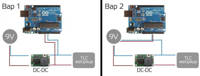

А подскажите по поводу питания,все-таки, как правильнее всего подключить:
Есть: Адаптер 9V 1A (или около того), Преобразователь понижающий DC-DC на выход я настрою 5В (Дает 3А кратковременно, 1.8А постоянного тока) и сама ардуино.
1 Вариант 9V с адаптера в ардуино, также с этого адаптера в преобразователь для питания матрицы и регистра
2 Вариант 9V в преобразователь, из него в разъем питания Ардуино и параллельно этому питание матрицы и регистра
3 Вариант 9V в преобразователь, из него в VIN и GND Ардуино и параллельно этому питание матрицы и регистра
И общий вопрос: Т.к. все советуют использовать внешнее питание для TLC5940 то выходит, что:
Выводы SIN, SCLK, SOUT, XLAT, BLANK, GSCLK, VPRG, DCPRG -> Arduino
Выводы VCC, GND и IREF -> Внешний источник питния (преобразователь DC-DC) Или к внешнему источнику надо только IREF подключать?

Первое правило: что бы и как бы Вы не делали. GND у всех общий! Если у Вас хоть пять источников питания и десять потребителей - Все GND соединяем в одну кучу - GND общий для всех!
Дальше так. Если 5В стабилизированные, я бы питал Ардуину от них, через её разъём 5В. Если нет, то от 9В через разъём Vin.
Матрицу лучше питать от 5В, зачем лишнее напряжение резисторами гасить - атмосферу нагревать?
Ну, а TLC'шку только от 5В!  У неё же по даташиту абсолютный максимум Vcc - 6В!
Т.е. получается.
1) если 5В стабилизированные, 5В на всё (параллельно) и общий GND. При этом в ардуино используете пин +5V
2) ечли нет, то 9В на ардуино (пин Vin) и 5 В на матрицу и TLC'шку параллельно. Опять же GND общий для всех!

Так? Мне просто говорили на амперке, что в Vin только 5В, типа что он с разъемом питния не связан.
И меня смущает, что в описании Ардуино написано
  • 5V. Регулируемый источник напряжения, используемый для питания микроконтроллера и компонентов на плате. Питание может подаваться от вывода VIN через регулятор напряжения, или от разъема USB, или другого регулируемого источника напряжения 5 В.
На Vin подаётся от 6 до 20 вольт (лучше от 7 до 12). Они поступают на преобразователь, расположенный на плате Ардуино. На саму микросхему идут уже 5В. Если у Вас есть хорошие, стабилизированные 5В, лучше подать их прямо на ногу +5В (мимо регулятора, что на плате). А если есть сомнения, то лучше подайте 9В на Vin - пусть сам преобразовывает.
В том, что Вы процитировали имеется в виду не Ваш регулятор, а тот что на плате Ардуино. Вы на Vin подаёте 9,  а через "наплатный регулятор" на саму микросхему уже 5 приходит.

Тогда я делаю по 2 варианту, как на рисунке. Спасибо
Синий провод - GND? Ну, да.
