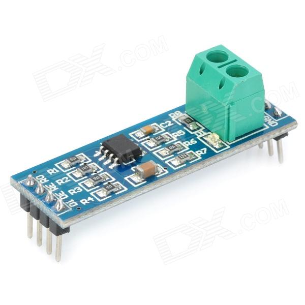

Доброго времени. Купил вот такие модули RS485. Передаются данные через него нормально, а вот обратно не принимаются.
До этого спаивал из Max485 и работало нормально. Сейчас через те же скетчи, через этот модуль не работает.
Кто-нибудь работал с такими модулями?

Подключал вот таким образом

Покажите код, скорее всего в нем ошибка
Translator
Зарегистрирован: 03.02.2014
Была не замкнута перемычка между пинами RE и DE. В этом причина. Тема закрыта
