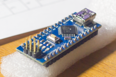

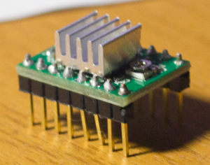

Движение продолжается прикупил:
Arduino Nano v3,
Драйвер A4988,
Модуль энкодера с кнопкой установленный на плате
Шаговый двигатель NEMA 17 (42BYGHW609)
  • Модель: NEMA17 (42BYGHW609)
  • Момент удержания: 3,4 кг*см
  • Тип: Гибридный
  • Кол-во проводов: 4
  • Угол шага: 1,8
  • Длина 40мм
  • Сопротивление: 2 Ом/фаза
  • Напряжение 3,4в - Столкнулся с проблемой, где взять такое напряжение - выход обычный компьютерный блок питания там есть выход 3.3 В - надеюсь незначительная разница не сыграет роли?
  • Ток: 1,7 А / фазу - Так как двигатель биполярный значит надо минимум 3,4 А?
Пытаюсь найти найти схему подключения может кто подскажет:) Всем печенек и добра)

Правильно так подключать драйвер к шаговому двигателю?

Платы Дуни можно взять самого минимального размера, в носимой технике это критично..
В вашем случае, наверное лучше брать те, что не требуют отделного преобразователя для USB , так проще будет корректировать прошивку, с первого раза идеальным все сделать точно не получится..
Мне видится, что наиболее вероятным кандидатом в ваш девайс будет Arduino Nano.
А что касается программ, то сначала надо определиться со всей механической и электрической частью, на чем будете делать исполнительный механизм, чем и как будете управлять, какова будет логика управления.. И уже от сформированных для себя требований плясать с программированием..
Ну а написать программу на самом деле не офигеть как сложно.. Начните с простого - поморгайте светодиодом(ами) подключенными к разным ногам в разной последовательности.. потом постепенно усложните задание для себя. разберитесь в примерах программ, коих великое множество..

--- драйвер stepstick A4988
Простенький драйвер, на не очень большой ток, для многих применений может хватить..
А для чего то может быть непригоден. Пока что вы не дали достаточно данных для здравых суждений..
