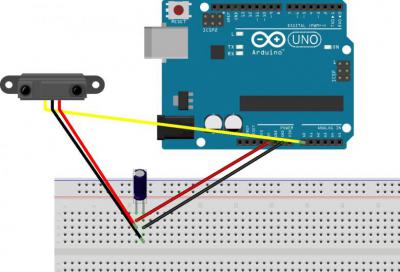

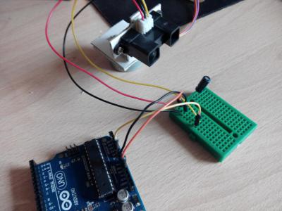

Использую данный инфракрасный дальномер, работает отлично, но постоянно выскакивают "просаженные" значения, использование конденсатора не помогло, в чем может быть причина?
ПодключениеСхема
Результат
Дальномер при этом направлен в одну точку и не двигается

Может на пыль реагирует?
В лубом случае если там оерационник то конденсатор ничего не даст  -  нужно интегрирующую цепочку(аналог через резистор 10...50 кОм и со стороны ардуины Конденсатор 22...47 мкф) - если лень расчитывать то можно подобрать опытным путем.
vacuk
Зарегистрирован: 09.02.2015
Стоит добавить медианный фильтр
