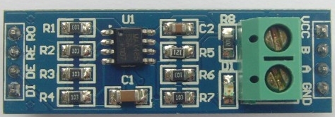

notherduino
Зарегистрирован: 06.01.2014
makitanec пишет:
радио-модуль использовать в моем случае нельзя. Только провода. По поводу сети 1-wire. тоже штудирую, но у 1 arduino ограниченное колличества подключеных датчиков. Надо масштабируемую систему.
RS-485 обеспечит до 1200 метров по единственной витой паре.  Все устройства подключаются параллельно по месту.  Для управления сетью можно наложить протокол Modbus или другой.
http://www.ebay.com/itm/MAX485-Module-RS485-Module-TTL-to-RS-485-Module-Converter-Board-For-Arduino-5V-/310817179712
http://www.lctech-inc.com/Hardware/Detail.aspx?id=608101e2-7167-4926-bd6d-b49c5b9465e7
PS: пользоваться поиском религия не позволяет (c) Клапоуций
http://arduino.ru/forum/programmirovanie/modbus-rs485-gotovyi-shild
http://arduino.ru/forum/apparatnye-voprosy/peredacha-mezhdu-arduinami-po-rs485-problema-s-ponimaniem-osnov

alex_r61
Зарегистрирован: 20.06.2012
Наконец про RS-485 вспомнили. Только зачем Arduino UHO. Для удалённых
лучше взять Arduino Pro Mini, у них аппаратный порт свободен.
Компактнее и потребление меньше.

Спасибо за подсказку. А еще не подскажете? Вот это стоит брать http://www.aliexpress.com/item/10PCS-LOT-New-Pro-Mini-Module-Atmega328-5V-16M-For-Arduino-Compatible-Nano/1564264413.html
alex_r61
Да подойдёт, но если будете питать от батареи,
то лучше взять на 3.3v.
http://www.aliexpress.com/item/5pcs-lot-Pro-Mini-328-Mini-ATMEGA328-3-3V-8MHz-Free-Shipping-Dropshipping/1545115091.html
Надо ориентироваться на RS-485 модули.

makitanec
inspiritus пишет:
Можно применить адресуемые ключи DS2406  для коммутации питания каждого из DHT22 ( по GND) . Таким образом получаем по двум пинам управление несколькими DHT. Первый пин - 1-wire выполняет функцию адресной шины, второй пин - получает данные от  того DHT22, который в данный момент запитан через адресуемый ключ DS2406.
С длиной шины 1-wire особых проблем быть не должно, я использовал на 150 метрах с непаразитным питанием. С шиной данных DHT возможно придется экспериментировать с подтяжками.
inspiritus
Зарегистрирован: 17.12.2012
Угу, можно принять за базу. Питание vcc на 5в , gnd на ин-аут ds2406, тк на выходе стоит полевик на землю (аналог открытого коллектора у биполярных транзисторов). Пробуйте. Существует вероятность, что при отсутствии земли , когда на инф шине незапитанного дхт будет выставляться ноль ардой или активным дхт, он может выйти из строя. В этом случае придется усложнить : нужен будет дополнительный силовой ключ, который , открываясь сигналом от ds2406 будет коммутировать vcc у дхт при постоянно подключенной земле.
