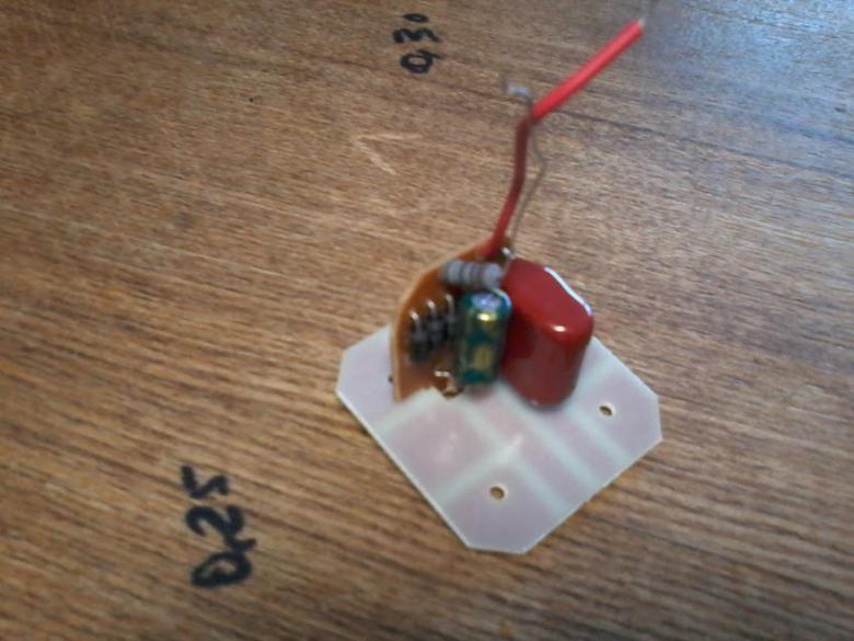

но спасибо, Дима, ты дал мне правильную идею, хоть и не подозвевал об этом. Разобрать светодиодную лампочку, вместо того чтоб тратить время на бестолковые препирания.
 Давайте посмотрим на внутренности.
после снятия рассеивателя видим платку, на которой последовательно расположены 9 светодиодов. И пареллельно им выглядывает сопротивление посередине.
 Выковыриваем торцевой контакт с лампочки, он держит один проводок, и сковыриваем резьбу, под которой второй проводок. И рассматриваем что же там внутри.
Внезапно, кто бы мог подумать, видим гасящее сопротивление 11 0м последовательно в одной ветке, конденсатор 1,3 мкф керамический , запараллеленный с резистором 500 кОм в другой ветке, потом всё заходит в диодный мост из 4-х диодов, потом на выходе стоит кондер на 47мкфх50в, и нагрузочное сопротивление в 500кОм. И всё. дальше диоды. Может что-то на другой стороне упустили? , какою нибудь наносхему незаметную, которая суперстабилизатор?
ан нет, на другой стороне только дорожки.
У меня нет программок чтоб схемки чертить, я бы набросал, но просто карандашом в паите будет сильно коряво. Но думаю вполне понятно описал взамное расположение 6 элементов.
Выдаёт 27в.

Toto_G, в данной лампе роль стабилизации тока играет гасящий конденсатор. При увеличении потребляемого тока падает напряжение, вызывая в свою очередь падение тока.  Не очень надёжный, но вполне вариант для малых токов и небольшого числа светодиодов.

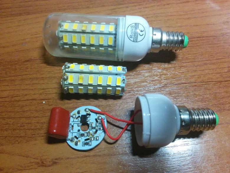

Чисто теоретически вы правы. Но на практике все плачено. Я с дуру купил пять таких ламп. Купился на цену. За 2 месяца сдохли все. Причем дохнут светодиоды, а включены они последовательно, а значит гаснет вся конструкция.
Поэтому убежден, светодиоду, обязательно нужнен драйвер и теплоотведение. Исключение мелкие светики для индикации.

dimax Согласен, но видимо на то и расчет, получил покупатель лампу, включил, светит ярко, отзыв хороший оставил, через 2 месяца сгорала лампа, а покупатель уже не может комментировать. Время ушло.
Причем покупал парочку ламп более дорогих, третий год работают, пережили 2 поколения энерго сберегаек. Я их не разбирал, но думаю там нормальный драйвер собран, как сгорит так и разберу гляну :-)
Вот доберусь седня домой отрою те светодиодные фотку тут опубликую.

Бывало что гасли лампы - кукуруза.
Проблемма не в кондёре, а в диодах, особенно в круглых-выводных.
Решилось покупкой горсти из 50 штук за копейки и перепайкой погибшего.
Хуже всего когда моргает. Не найти виновника. Все живы на столе.
У меня дома кстати 235-240 Вольт в розетках.
И ничего не "дохнет"

dimax Вчера добрасля до своих ламп которые прожили максимум 3 месяца.
Вот сама лампа и ее потроха. Как видно некоторые элементы не допаяны, это я так понимаю резисторы, а электролита нет вообще. Схему срисовывать не стал, думаю сильно от приведенных выше она отличаться не будет.
Светодиодов 48 штук, достаточно мощные 5730 или 5630.
Заявлены лампы как 18Вт, но светили похуже чем энергосберегайки на 18 Вт если рядом расположить.
И для кучи. Этот таймер имеет примерно такую же схему питания реле. То есть - диодный мост и ограничительный конденсатор, но после моста стоит стабилитрон, так вот у 2х таймеров из 3х стабилитрон я уже менял.
Поэтому на основе своего горького опыта согласен с a5021 который не только привел теорию но еще и ссылки на тикие же проблемы как и у меня.
Если вы питаете маломощьный светодиод индикации, или какое либо устройство выход которого из строя не принесет  большого морального и материального ущерба для вас то нет проблем. У меня например в выключателях легранд светодиоды подсветки питаются имено через резистор, и чувствуют себя нормально уже 8 лет.
Электронику я питаю через источник питания с гальванической развязкой, особенно что то самодельное. Но каждый для себя рекает сам, на своем опыте.

Andrey12 пишет:
У меня в такой лампе на выходе стоит электролит 4.7 uF 400V. Так что можно от горелой энергосберегайки поставить. :)
