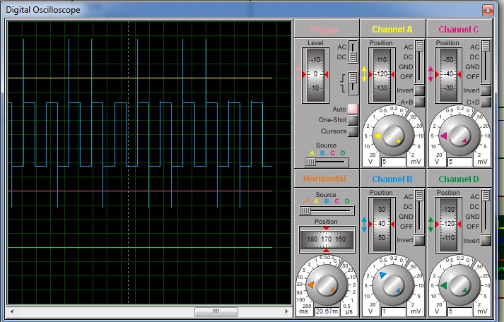

ну протеус все идеально выдает, там нет смысла осцилографом смотреть. а осцилографа(реального) не имею(((
d13lider
d13lider аватар
Зарегистрирован: 19.10.2015
хотя вот что в протеусе показывает

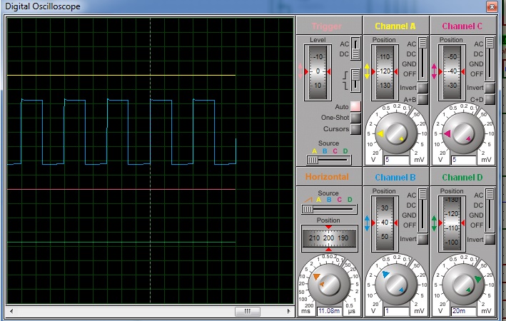

опа. поставил на вход 1000pF и вот что получилось
будем пробовать

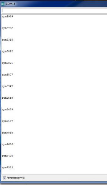

вот что он у меня показывает, поставил кондер на 4700pF на ногу d2 и к земле.
на самом деле обороты около 1250 были
пробовал на авто

d13lider, вы поймали типовой глюк с внешним прерыванием. Не вы первый, таких постов было не меньше десятка за последнюю пару лет. Глобальных решений этой проблемы пока мне неизвестно, любое из известных решений -это обход проблемы. Наиболее удачный обход -это перечитать в прерывании вход, и выполнять команду только если уровень действительно тот, который должен быть. На одном из своих проектов я сам словил этот глюк, причём вычислил источник помехи -это был энкодер висящий вообще на других пинах. Причём когда я отлаживал, и энкодер висел на проводках -глюка небыло. Как спаял на плате -появился глюк. Крутишь энкодер -срабатывает прерывание!  Из чего можно сделать вывод, что паршиво сделал разводку. Думаю у вас то-же самое.

Я всётаки поискал бы осцилограф. Кратность скачков намекает на просечки в сигнале датчика Холла. Конденсатор тут не поможет. Совет перечитать ещё раз вход внутри прерывания правильный - если поможет - значит наводка. Если не поможет, то просечки датчика. Что типа

Alex_Sk, мне кажется вы совершенно напрасно так активно продвигаете идею плохого сигнала с датчика. Я конечно ничего не исключаю, но! Прерывание INT0 склонно глючить от наводок на любом входе мк, и  особо обожает глючить от наводок "в землю", которые без хорошего осциллографа просто не увидеть.   Вот картинка для примера:
Это сигнал на одном их входов МК. Обратите внимание на выброс в отрицательную область амплитудой примерно 0,7в Вот этой микросекундной загагулинки достаточно что-бы вызвать ложное срабатывание прерывания INT0.  А вызвать его может любая ёмкостная составляющая на низкоимпендансном источнике сигнала.
