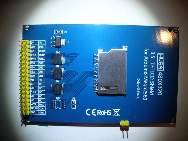

Покупал такой дисплей будучи уверен, что смогу подключить его по SPI поскольку увидел на распиновке сигналы, относящиеся к этому интерфейсу без предположения по наивности, что они могут относиться к SD слоту. Подключать хочу к Blue Pill. В результате получил такой:
Самый для меня важный на данный момент вопрос: "Есть ли вариант подключить его к Blue Pill по SPI?"
по SPI к Blue Pill - нет. К Blue Pill его можно подключить по его интерфейсу 16бит - пинов на Blue Pill хватит. Либо нужен какой-то преобразователь из SPI в параллель - типа SPI экспандера на 16 портов... но придется переписывать библиотеку работы с дисплеем.

1-й по распиновке , шилд переходной уже не нужен . Все необходимые микросхемы переместили на плату дисплея (это новые версии шилдов дисплеев).
2-й это старая версия ,поэтому переходной шилд нужен . Там на одной плате дисп + тач , а на переходной плате преобразователи уровней с питанием. Доп пины чтоб плата не перекашивалась (гребенка снизу , от туда бралось питание) , они поособому то не нужны. И тач раньше приходился на програмный SPI (дополнительная гребенка сверху) , сейчас уже такого не нужно , все решается аппаратным на котором сидит и microSD.
Для больших 7" диспов , пока остается актуальным переходной шилд. там и питание для прожорливой большой подсветки можно перехватить с Vin , уменьшив его импульсным DC-DC до 5в.

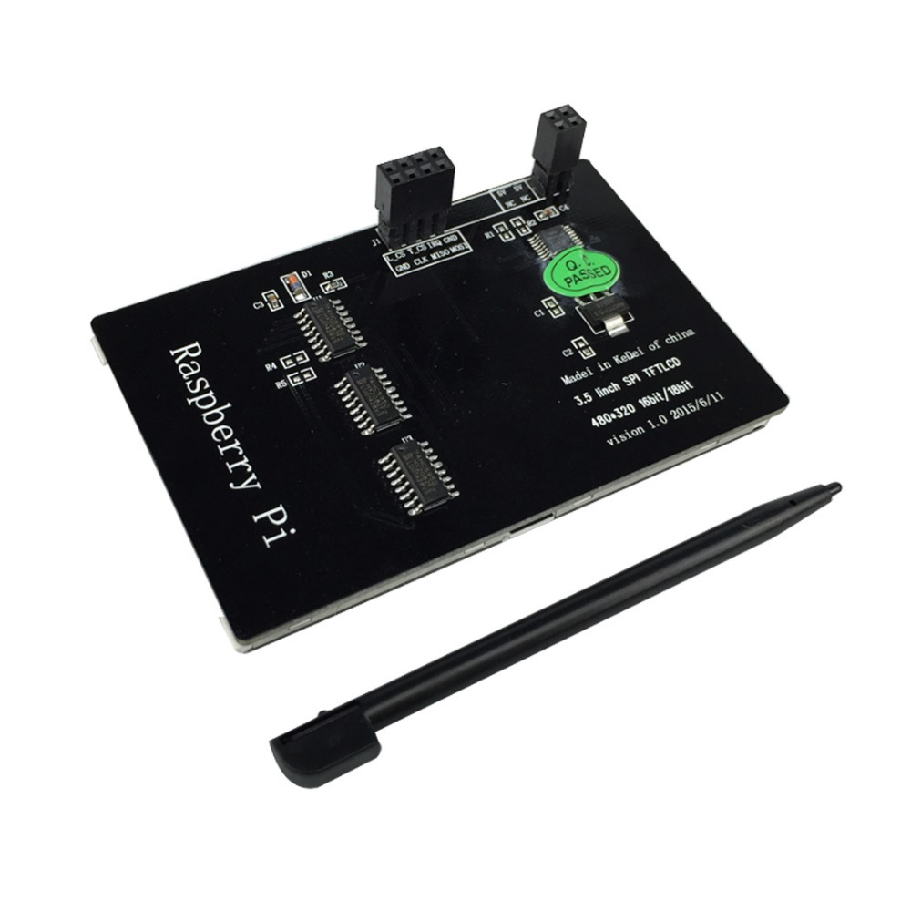

От малины дисплеи никто не пробовал подключать? Типа такого -
найти бы схему этого шилда у продавцов
пробуйте подключать
предположительно судя по тому что управляющие пины CD(RS) и RW возможно заведены тож через сдвиговые регистры как и шина данных , то будет невероятно медленно. + обычные библиотеки самому конкретно пилить прийдется.
Посмотрите шилды где SPI берется аппаратно с дисплея, тогда подойдут либы adafruit и UTFT , в них есть поддержка ili9431 spi . инит подменить на ili9488 и разрешение на 320x480 и все пойдет.
в инете уже есть решения , достаточно поискать ili9488 spi , 3.5 spi lcd tft .

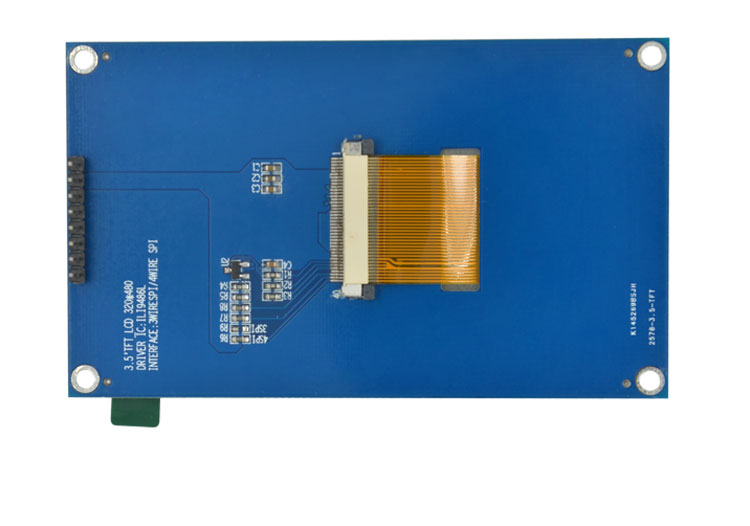

http://www.instructables.com/id/Arduino-and-35-Inch-320x480-TFT-LCD-ILI9488-SPI-In/
http://www.avrfreaks.net/forum/ili9488-spi-mode-xmega
http://forum.arduino.cc/index.php?topic=390823.0

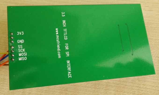

от известного mcufriend.com для arduino 3.5 tftlcd spi (однако, на шилде под дисплеем используется расширитель MCP23S17 ) , скетч для этого шилда имеется http://forum.arduino.cc/index.php?action=dlattach;topic=282144.0;attach=104910 из http://forum.arduino.cc/index.php?topic=282144.0
к ардуино нано + microSD параллельно
источник фото http://forum.arduino.cc/index.php?topic=337514.0

Так у меня сейчас и есть связка с mcufriend_kvb и HX. Работает на меге жутко медленно, причём по словам автора из-за либы
ReD_LioN, читайте внимательно, я вам ответил на ваших 2 вопроса
1. почему ваш дисп работает медленно - 8бит подключены не на единый порт у меги (пины D2-D8) //предположительно , т.к. вы так и не удосужились выложить фото диспа
2. и ответил на второй вопрос , какой дисп вам надо - с длинным разъемом справа (такие диспы бывают с тачем и без) . библиотека mcufriend_kvb для 16бит лежит на известном гитхабе https://github.com/Bodmer/TFT_HX8357
Спасибо. Пинов то хватит, но меня такой вариант не устраивает. С печалью принимаю следующее решение. Кто сможет/хочет обменять этот дисплей на нечто подобное, которое я смог бы прикрутить к Blue Pill по последовательному интерфейсу. (Конструктивно надо иметь мало связующих проводов.) Действия, которые я сделал с этим дисплеем, это то, что разорвал его упаковку и сфотографировал.

можно сваять на 74hc4040 и трех 4094 переходник SPI->16bit parallel. Заморочка, но так делают для raspberry PI.
