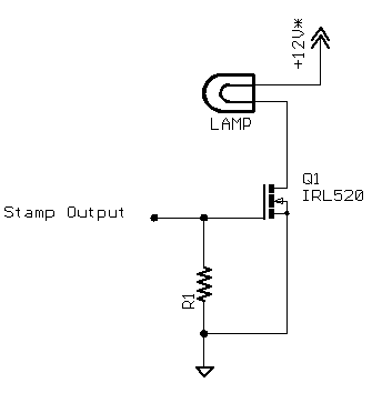

Господа, собираю стенд для промывик форсунок. Столкнулся с проблемой. Если подключить как на фото то микросхема 2803 выгорает. На ней весит 6 транзисторов IRL520n с подключенными форсунками. Как я понимаю вся проблема в минусе идущем с микросхемы. От сюда вопрос возможно исключить микросхему 2803 из схемы? Точнее не сгорят порты на ардуинке?

Странное подключение полевика. Я ничего не понял. Кто его открывает?
Вот так нарисовать было слабо?
gergi
Зарегистрирован: 15.06.2016
Слабо, честное слово. Полевик открывает микросхема 2803.

gergi пишет:
2803 закрывает mosfet, в схема R1 к +5V источник питания

Правильно понимаю, что переключив резистор на +5 к ардуинке вместо общего +, то микросхема 2803 не будет гореть?
trembo пишет:
А с чего ему так рисовать, если у него схема совсем другая?
У него же на затвор подаётся + питания (и "+" нагрузки там же), сток идёт на "-" нагрузки, а исток заводится на микросхему (там же распиновка GDS - https://www.vishay.com/docs/91298/91298.pdf)
Вот она бедная и горит, когда она ему даёт землю, а он через эту землю нагрузку кормит.
gergi пишет:
Вы с ногами транзистора разберитесь, блин (см. мой предыдущий пост). И не гоните ток нагрузки через микросхему - она и не будет гореть.

Головоломка. С микросхемы 2803 я могу получить только "-". Значит управлять транзистором могут только через "-". Если убрать из цепочки 2803, тогда могу с порта ардуинки подать на транзистор "+", "-" буднт общий - всё красиво, но напугали что погорят порты на ардуинке.

gergi пишет:
И для этого Вы его на исток транзистора подаёте? Вы сами-то себя слышите?
Вы вообще знаете, как подключается полевой транзистор? Вот внимательно изучите здесь. Там есть и Ваш вариант (через вспомогательный транзистор, коим у Вас выступает ULN'ка)
Так, как Вы подключили - она просто обязана гореть - Вы весь ток нагрузки через неё пустили!

выкинь ULN, и 520-й тоже выкинь.  Поставь  IRL540 по схеме из #4 и ничего не погорит

Господа, почти всё собрал. Загвоздка с реле. Подключаю по схеме что выше. Реле постоянно замкнуто. Подключаю мультиметр. Когда на 8 вход микросхемы ни чего не подается - напряжение ~ 6в. Подали - 12в. Как избавится от этих ~6в?

На COM нужно подавать +12, вместо +5. Если Ардуино питается от этих +5, то она должна выйти из строя.
