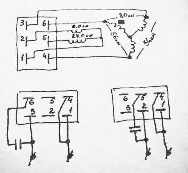

Ребята здравствуйте.
Помогите разобратся с схемой управления асинхронныи двигателем стиральной от машинки.

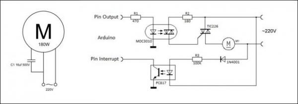

Мотор от старой Вятки. Имеет два направления и два режима скорости (2800 и 300 об/мин). Установил в центробежный вентилятор для вытяжки в гараже. На максимальных оборотах иногда скорость избыточна, ма минимальных маловата. Направлением управлять не нужно. Сейчас подключен через конденсатор (как на схеме ниже слева). Я не совсем уверен но, кажется, конденсатор здесь используется для сдвига фазы и подачи напряжения поочередно на обмотки. Нашол здесь на форуме схему управления оборотами вентилятора (ниже слева), но немогу понять как правильно приспособить ее к даному мотору. Если кто поможет то буду признателен.

А малые обороты откуда на асинхроннике с таким подключением берутся?

Там две обмотки на разные скорости. Вот схема самого мотора (нашел на просторах интернета)

Почитайте http://cyber-place.ru/showthread.php?t=525 код там точно рабочий, проверял на освещении и нагревателях. Для асинхронника вряд ля подойдет, там другой принцип управления. Если верна схема двигателя, то включать как внизу слева.

Не забудьте про снабберную цепь, у вас на схеме ее нет и ловить ноль с двух полупериодов (у вас с одного).
