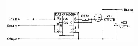

Собираю блок управления коллекторного двигателя 12v. Интересует такой вопрос,шим вывод UNO подсоединен к оптотранзистору CNY-17,коллектор оптотранзистора управляет выводом 4 (сброс) NE555, которая в свою очередь  рулит затвором полевика.  Леплю из того что есть. На сколько жизнеспособна такая схема?схема регулятора оборотов

хотя конечно как вариант подключить полевик на ULN2803 все равно есть свободные ноги  и в скетче инвертировать шим  максимум оборотов будет = 0. а минимум =255. Но что то напрягает,боюсь что,в регулировках оборотов при увеличении или уменьшении начнется блукание и  головная боль. Скетч еще тоже из набросков  потому показывать пока не буду,более менее приведу в порядок и выложу на суд,хотя наверное раньше вопросами всех задолбаю.

Iwan73, вы схему сами придумали, или взяли где? Непойму,  зачем тут оптрон и ne555.. Если нужен драйвер для полевика -так и взять нормальный драйвер, иначе подать шим с ардуино прямо на затвор.

Схема взята с  http://radiopolyus.ru/radiolicbez/39-radiokonstruktoru/235-upravlenie-moshhnym-polevym-tranzistorom.html . Если бы была возможность купить нормальный драйвер разве я тра...ся бы,в нашей тьму- таракани драйвер не приобрести,леплю из того что под рукой есть (как обычно разбор хлама на детальё). Хочется Шимом управлять движком и разделить питание МК и силовой части. При запуске движка идет очень хорошая просадка напряжения,МК может глюкать в этих условиях,а на нем еще и другие задачи будут,поэтому и весь колхоз.

Iwan73, ну если за неимением лучшего, то да. Только не замыкайте катод и эмиттер оптрона, какой тогда смысл в оптроне..  Кстати если что -инвертировать шим можно на уровне команды таймеру. К примеру если выводите  шим  в 11 ногу, то команда TCCR2A|=1<<COM2A0; инвертирует шим.

А на транзисторах схема драйвера мосфета не нравится совсем? Типа такой:
Весьма приличные параметры параметры у нее.

есть еще одна схема. еще не проверял. вырезал кусок. там вообще была и верхняя часть сделана на 555 с накачкой для открытия верхнего полевика. нижнюю часть вырезал. рекомендовать не буду, но как вариант. мне понравилась минимумом компонентов и достопностью

А я бы как раз очень  рекомендовал.
Называется триггер Шмитта.
https://www.google.ru/search?q=555+schmitt+trigger&newwindow=1&biw=1920&...
Пороги гистерезиса на 555 таймере 1/3 и 2/3 от напряжения питания.
Ток на землю и от питания 200 миллиампер - симметрично!
Питание 3-15 Вольт.
Я вообще от 555 таймера балдею.....
Очень удачно применял в комплекте с RC фильтром (на тау 5 секунд)
для игнора дёргания контактора трёхкиловаттного однофазного скважинного насоса.
При старте секунды три шли страшные  колебания от датчика давления
через столитровый гидрофор стоящий в сорока метрах от скважины.
На частотник с плавным пуском шеф не был согласен.
Как я обычно говорю: Сделал из г.вна конфетку
Линк, со всеми примерами и калькуляторами: http://home.cogeco.ca/~rpaisley4/LM555.html
