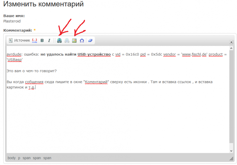

Plasteroid
Plasteroid аватар
Зарегистрирован: 15.07.2020
avrdude: ошибка: не удалось найти USB-устройство с vid = 0x16c0 pid = 0x5dc vendor = 'www.fischl.de' product = 'USBasp'
Это вам о чем-то говорит?
Вы когда собщения сюда пишите в окне "Коментарий" сверху есть иконки . Там и вставка ссылок , и вставка картинок и т.д.
Сделайте фото своих подключений .  Меня терзают смутные сомнения в правильности подключения usbasp к ардуино после таких ваших признаний

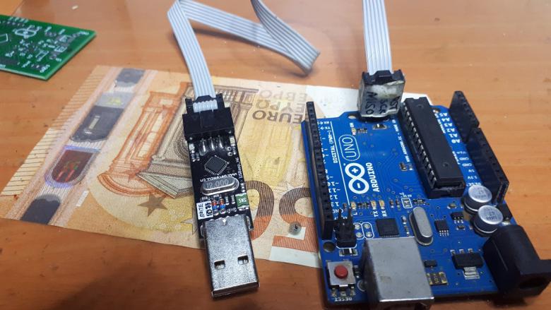

Plasteroid
Plasteroid аватар
begun пишет:
да как был указано на многочисленных рисунках.
Где эти рисунки ? Многочисленные...
Я подключаю вот так.

я снял фото моего макета(да там и снимать нечего .на плате arduino uno стоит
новая микросхема atmega328 без бутлоудера и по isp соединен usbasp программатор).но опять не могу привязать файл рисунка,

Я это делаю используя в качестве программатора другую ардуино, проблем нет, скорее всего вы с фьюзами что-то намудрили...
У вас получилось в чистый камень хоть что-то залить?
