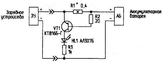

Вы уже поняли схему и знаете что это импульсный способ заряда АКБ? Сам давным давно читал про этот способ, многое не помню... Помните, что полный заряд АКБ примерно 13,7В, а источник здесь на 19В!!!
Такие схемы называются зарядка-кипятильник :) Я думаю автор отдаёт себе отчёт о всех недостатках.. На мой взгяд для заряда больших кислотников лучше и проще использовать БП ATX , с минимальной переделкой. Сам подумываю заняться.. сваять зарядно-разрядный компрлекс, что б измерял ёмкость, внутреннее сопротивление... и главное всё под рукой есть, осталось желание)

по моей схеме основной ПНП не импульсный транзистор, а биполярный КТ818ГМ который подпитывается от конденсатора заряжается шимом ирф520, и импульсов до 19 вольт нет. как то так.
режим источника тока (6А с падением 4-7В) на биполярном транзисторе... - очень плохая идея. Схемку нарисуйте, обсудим. И укажите все параметры тока и напряжений !!! Выше приведена схема "кипятильника" котрая тоже не лучший вариант... Влюбом случае, без схемы нет смысла проболжать, ждем.

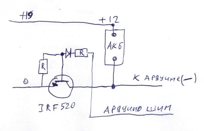

Че не так в моей схеме.
при подключение ардуино к минусу зу все работает. проверял с IRF520.
например твоя схема не исмеряет напряжение на батарее, зарядный ток, драйвера для полевика нет
и это не считая других мелочей
ту схему можно упростить. но все равно не до 5 элементов
кстати полевик неправильно нарисован
Мне просто нужно понять будет ли транзистор нормально открываться. а во всей остальной обвязки типа измерения тока и напряжения на акб я в курсе.
А вот драйвер для полевика это как.?? нужен ли он для IRF520??

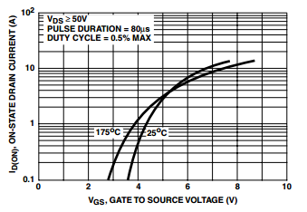

для начала определись с максимальным током через полевик. причем не средний ток заряда а импульсный
далее смотришь в даташите какое напряжение не затворе для этого тока нужно подать
когда узнал напряжение добавь немного чтобы уменьшить нагрев. например максимальный ток 3А минимум 5В нужно подать. с запасом 5,5-6В. ардуина столько не выдаст, значит нужно хотя бы для этого ставить драйвер
максимальное напряжение на затворе 20В. значит 19В это уже рисковано. значит драйвер должен питаться через стабилизатор, например на стабилитроне
в той схеме использован P канальный полевик. и хоть питание до 32В. не все напряжение приходит на затвор, так как часть падает на батарее. ты использовал N канальный тебе сложнее
Хех, на схеме вообще биполярный нарисован...
Denis_1704, mosfet рисуется так - http://easyelectronics.ru/img/starters/MOSFET/mosfet1.GIF

не путай. открывается, но насколько? график смотри сколько нужно вольт подать на затвор чтобы полевик пропустил через себя нужный ток. если недооткроется будет греться
Проблема в том что надо минус ардуины соединить с минусом ЗУ при таком условии работает прекрасно.

У меня IRF1010E нормально открывались при 4,5В и не грелись. Но ток нагрузки был 1,0 - 1,5А
так ты еще и модулем пользуешься. если не греется значит у тебя ток небольшой. а если так то не заморачивайся с драйвером если тебя все устраивает
График от IRF520????
конечно. от чего еще
а чего ему греться если при 4.5В он через себя пропускает 20А по даташиту. а максимальный ток полевика 84А)))

Проблема в следующем, в данном модуле минус ардуины соеденен с минусом ЗУ, поэтому и придумываю огород.

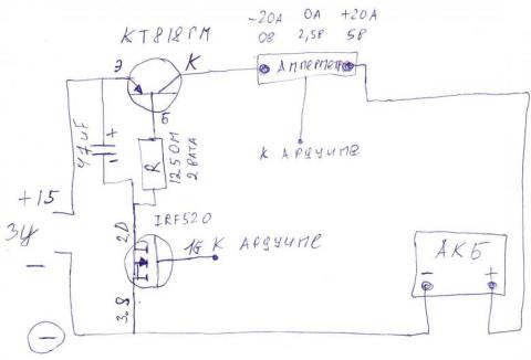

Спасибо все спаял отлично работает схема такая взял биполярник кт818гм (волялся от чего то с радиатором)
Эмитер к +19ЗУ Колектор к +12АКБ Базу к Рез.100 Ом(2вата) дальше к сток irf520 затвор к дуине шим, исток к минусу , все отлично заряжает от 0 до 6 ампер
Моя ЗУ(ИБП) уже отработала почти неделю АКБ жив не греется. держит столько сколька напишиш в скетче +-0,1в я выставил как раз 13.7 http://arduino.ru/forum/proekty/privod-vorot-na-mege

Схема как все любят из трех элементов и не че так работает. не кепятит.
БП 15вольт ---расчет до 19 воль
АКБ 12 вольт 7 ампер --будет 12 вольт 21 ампер
ТЕСТЫ:
1 неделя бесперерывной работы при 13.7 вольт
если акб разряжен дает ток при 13.7в до 2 ампер больше акб не брал
подключал лампочку 60ват от авто было сразу 4 ампера в течение часа КТ818 нагрелся до 40-50 гр. лампочка не моргала.
если снять конденсатор лампочка моргает, биполярник пищит и в ардуини видны скачки тока (от 0,3 до 4а) .
минусы: шим на ардуине при заряженом АКБ работает так. 1 выкл выкл 1 2 выкл выкл выкл 1 тоесть немного наполняет Конд.
Скетч: запускается по милс каждые 10 милесекунд.
float Vokakb = 13.6; // Напряжение нужное на АКБ 1=1вольт float AmaxZY = 4.5; // Максимальный ток ЗУ амперы 1=1ампер void ZY() { //функция Зарядка Vakb = 5.79*(analogRead(pinVakb)/204.9); // считываем значение Напряжение на АКБ Aakb = 8*((analogRead(pinAakb)/204.9)-2.5); // считываем значение Ток на АКБ амперы if (AmaxZY < Aakb ) {HimZY = 0;} if ((Vokakb < Vakb)&&(HimZY > 0)){HimZY = HimZY -1;} if ((Vokakb > Vakb)&&(HimZY < 255)){HimZY = HimZY +1;} if ((Aakb < 0.2)&&(HimZY > 250)){V220 = 0; loopTimeZY=loopTimeZY+10000; HimZY=0;} else {V220 = 1;} analogWrite(pinZY, HimZY); //шим ЗУСобрана схема из подручных элементов, не чего лучше не нашел (непредумал).
Кстати вместо Р125 ом можно повесить 10 см диодной ленты. меняет яркость в зависимости от тока.
7*6=42 вата при максиме 100ват. (КТ818ГМ С радиатором конечно) так почему плохая идея??

на кт818 собран источник тока с импульсным управлением через IRF520. Мягко говоря, схема не очень. Как минимум необходимо поставить сопротивление между конденсатором и полевиком - это уменьшит пульсации. Безусловно, вешать конденсатор на базу 818 тоже идея плохая, подберите низкоомные сопротивления (одинаковые или близкие) и включите конденсатор между ними - полевику сразу станет легче (и не важно, что он не греется)! Похоже, что осциллографа у вас нет, вы просто не видите, что творится на коллекторе 818. После того как установите делитель, попробуйте значительно увеличить емкость конденсатора.
Кипятить и кипятильник – два разных понятия в данном случае, амперметр показывает действующее значение тока (мое предположение т.к. вы его не уточнили). Импульсы тока будут значительными, и тем страшнее, чем выше напряжение источника питания.
Ваш интегратор 47*10(-6)* 125=5,875 миллисекунд – маловато будет
