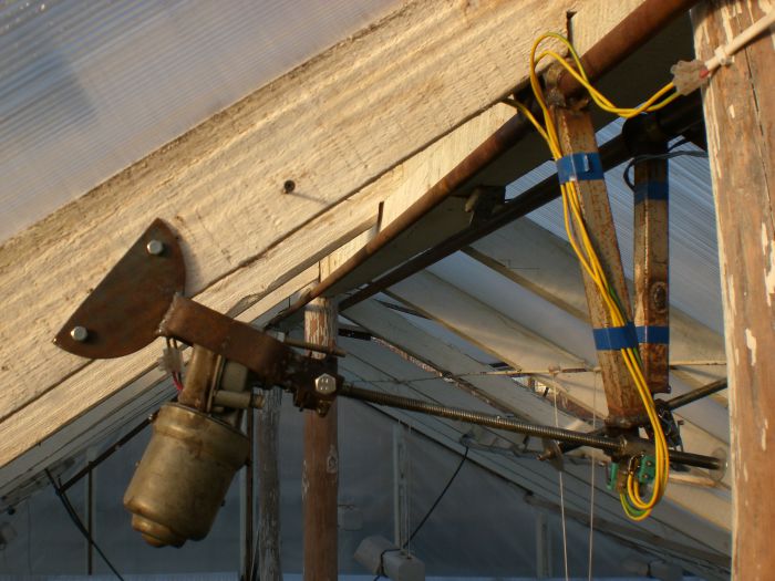

Для привода фрамуг использую мотор-редуктор стеклоочистителя. Восточная и западная сторона управляются отдельными приводами. Приводы срабатывают по очереди для снижения нагрузки на источник питания. Для двух мотор-редукторов используются 3 цифровых пина: открываем, закрываем и переключаем восточный-западный редуктор.
В редукторах есть контакты, срабатывающие 1 раз за оборот. Количество замыканий с момента открытия до полного открытия около 200. Эту величину можно использовать для определения положения фрамуг.

Фото привода:
Пока управляется вручную, кнопочками...

Купил для своей теплицы у китайцев линейный актуатор (100 кг 300 мм).
Он ест 0,3 А.
что соответствует 0,03 ..0,06 мм кв. проводу.
Вывод: Можно пускать телефонным проводом.
Он ест 0,3 А.
Это на холостом ходу?
Не знаю как Вы привязываете ток к сечению провода. Правильней считать на падение напряжения при длинной линии или на нагрев при короткой.
У меня МР при пуске потребляет около 6 А. На слегка разряженном аккуме и тонком проводе он просто с места не тронется. При открывании потребляет 3 А.
