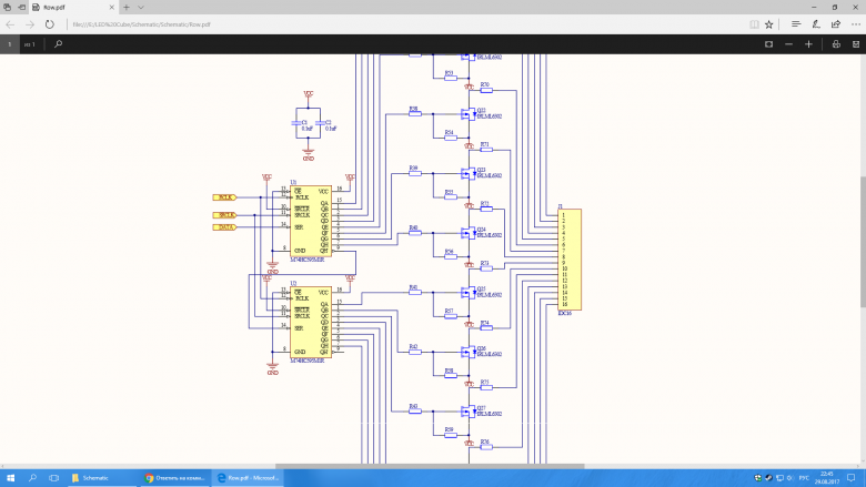

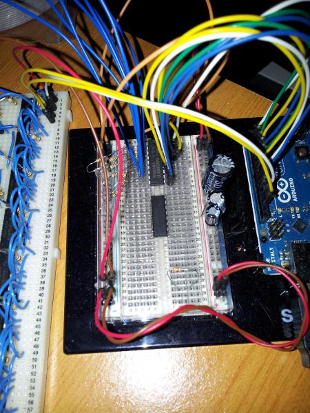

Вопрос такой. Почему при скажем включении четырех 74HC595 последний с начала работает а потом нагревается и перестает работать. Если перезапустить Arduino то опять несколько секунд работает и все.

На фото 8 корпусов. Какой четвертый?
Фото не мое. Я показал принцип как я подключаю.
Выкладывайте своё фото или схему, а не чужое.
Какая нагрузка подключена к сдвиговому регистру? Какая сила тока?
ну если подключаете так же - путаница проводов - то легко могли напутать выходы со входами...

У Вас собрано на макетке или паянная плата? Возможно где-то ошибка с подключением или флюс плохо отмыт и проводит ток (хотя что-то много).
Ну точно измывается над братвой. То чужую схему подсунет, то без номиналов мелким почерком. Вангую: сопротивления резисторов в затвор и подтяжки слишком малые.
Я показываю схемы как я подключаю. Так какая разница чья схема.
Ну так по этой схеме все работает. И кому какая разница, что у вас не так...
