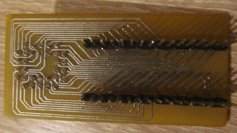

Gres
Gres аватар
Зарегистрирован: 26.03.2013
При готовом макете плату сделаю за час, хоть лутом, хоть фоторезистом, все есть, а китайцев буду ждать минимум две недели, если звезды ровно лягут. Посылки порой по 4 месяца идут или вообще теряются. Ну естественно надо понимать, плата, плате рознь. Там может только сверления на день. Но об этом я уже написал. Всему своё место и время.
Puhlyaviy
Puhlyaviy аватар
Зарегистрирован: 22.05.2013
Gres пишет:
сделайте мне такую вот за час
Gres
Gres аватар
Вот ЛУТ для примера, правда давно очень делал уже, сейчас такие флешки уже не используют давно.

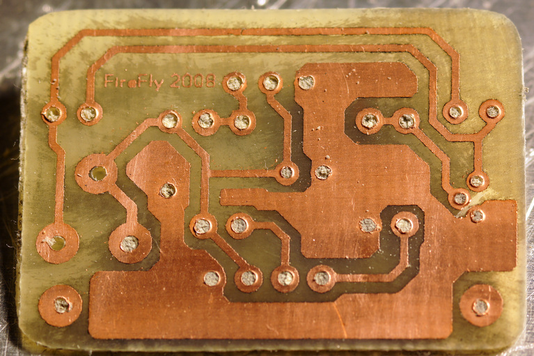

Gres
Gres аватар
И вот ЛУТ , этот переходник сделан недавно, ЛУТ потому, что с фоторезистом ради такой платки возиться было лень.
Вы себя с другими не сравнивайте, у многх тут руки из нормальных мест растут.
