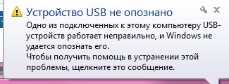

У меня похоже похожая проблема... Китайский Arduino Nano v3.0. Уточню на всякий случай, ранее всё работало.
Начало при подключении nano приходить сообщение следующего содержания(как на фото) однако последний успешно залитый скетч прекрасно воспроизводит. Думаю, гуглю, переустанавливаю драйвер(ch341ser, раньше работало с ним), толку ноль. Думаю "ну, загрузчик слетел", танцы с бубном вокруг USB -> TTL и Pro Mini (которых у меня несколько), увы в этом плане новичёк, не сразу всё было понятно. В итоге: через USB-TTL шьётся всё, и две pro mini(правда через ресет при заргузке, но это фигня, она видится и ответы приходят), и nano. Но вот если подключаю nano её родным соединением, то вижу ту же картину что и раньше, скетч работает,(тоже запись только если перед ней нажать ресет) но комп ардуинку перестал видеть вупор по родному Mini-USB.
Вопрос в том как лечить проблему, ибо работать через USB-TTL мне куда менее удобно.

Гляньте VID PID вашего неопознанного обьекта.....
Metamorhp
Metamorhp аватар
Зарегистрирован: 23.06.2017
Если верно понимаю, речь о этом("путь к энкземпляру устройства" в свойствах драйвера в деспетчере устройств):
USB\VID_0000&PID_0000\6&743A9D0&0&1
Оно?
Jeka_M
Jeka_M аватар
Зарегистрирован: 06.07.2014
Оно. Не определяется микросхема USB-UART моста (CH340G), видимо вышла из строя или возможно плохой контакт. Для начала пропаять, если не поможет менять. Или забить и пользоваться USB-UART переходником.
P.S. Загрузчик тут не при чём. Он прошит в микроконтроллере (Atmega), а не в USB-UART мосту (CH340G).
