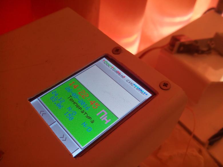

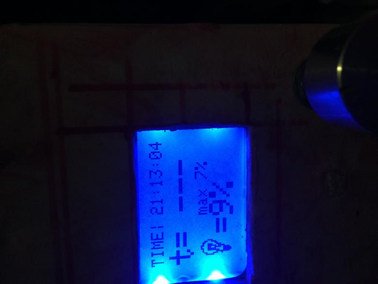

Logik
Зарегистрирован: 05.08.2014
И я фотками похвастаюсь. В правом верхнем углу - кормушка для "сухарика", на сервомашинке, используется восновном как в отпуск уеду, правый нижний - галогенка, как "шоу" подсвет, в центре экран с тачем в корпусе (короб от воздуховода) , корпус стоит на "ноге" (тоже короб от воздуховода) в которой фильтр, вода в нем текет снизу вверх, дабы низвергнутся по сливу водопадиком в аквариум. Подсветка светодиодная.
Экран крупно. При не активности на экране крутится заставка - цветные пузырьки на черном фоне плавают туды-сюды, блуждают, лопаются и надуваются. Фон черный, т.к. ночю ярко светится, мешает.
В голове крутится бредовая идея - сделать кормушку на замороженом корме, с поддержанием его в замороженом состоянии, с холодильничком на термоэлементе ))))
by_ruslan
Зарегистрирован: 15.08.2015
Logik пишет:
У меня по прошедшии времени если не нажата ни одна кнопка (около 30 секунд) выключается подсветка экрана
Logik
На моем экране так не получалось. Питание подсветки и буферов преобразующих уровни 3.3В и 5В от одной цепи. Потому сделал темный "скринсейвер", который включаетс тоже после паузы без нажатий.
