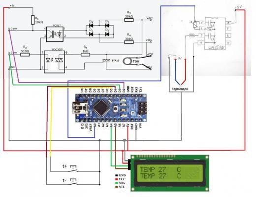

Приветствую форумчане ! В этой сфере я новичек , ардуино в руке держу пару дней и за это время успел потестить часы , барометр и прочую мелочь - радуюсь как ребенок ) Так вот задумал я сотворить устройство на ардуино: диммер + термопара + тэн , хочется задавать температуру самому и чтоб по достижению выставленной температуры звучал сигнал и устройство отключалось. Хочу это все приспособить для ЛУТ , то есть ЛУТ без утюга. Будет что-то типо бутерброда в который будет закладываться текстолит с тонером ... В данный момент имею UNO , на днях должна приехать NANO , примерно "нарисовал" как я это вижу . Хочу знать это возможно ? Слишком это сложно в плане написания кода ? Вот картинка коммутации , посмотрите пожалуйста что не так ?! Помогите по возможности добавить управление с кнопок !
p.s. то что я художник от Бога можете не упомянать , я в курсе )))
Диммер уже собран , осталось только воткнуть MOC 3052 , операционник собран и проверен ! По всей сети перерыл кучу информации и собрал вот такую часть кода , LCD прописал в код сам , пока мало понимаю что к чему , но на экране температуру с термопары уже отображает :

Если код брали копипастом, а не осмысленно, то найдите библиотеку CiberLib, там очень корректно прописана работа с таким диммером. Ну и корректность схемы и показаний с операционника проверять. А остальное в общем то уже мелочи.
На данный момент мне хотя бы запустить один диммер с лампочкой в качестве нагрузки , я не могу понять как сделать управление кнопками "Прибавить" и "Убавить" яркость лампочки. Термопара с ОУ проверена , все работает (предварительно калибровал изменением сопротивления на ОУ) и на ЖК отображает. Теперь хочется отдельно поуправлять диммером. После чего потихоньку все собирать в единое целое ...

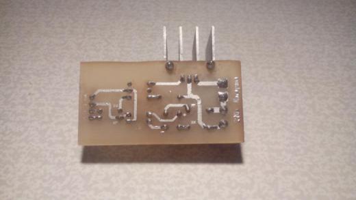

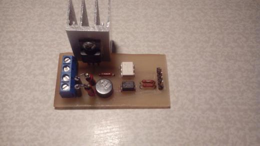

Вот таким вышел диммер :

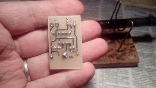

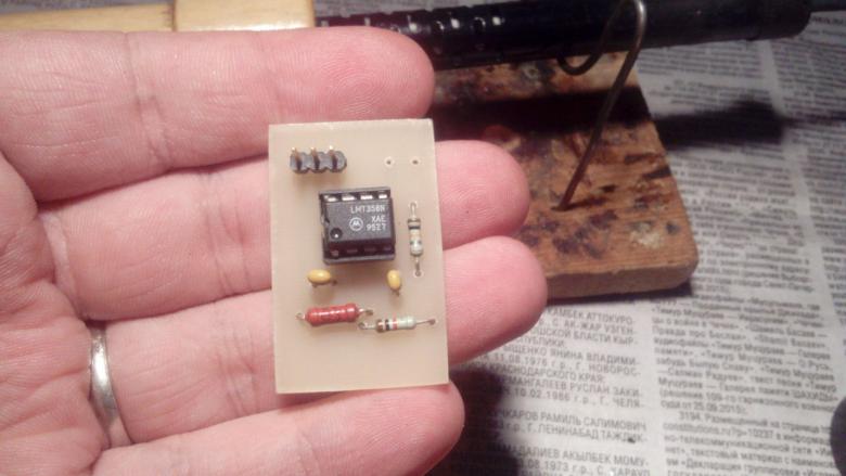

И вот таким ОУ для термопары :
Вы таки какую мощу им гонять собрались? Вроде киловатты для этой задачи не требуются.
А вот ОУ в колодке, думаю лишнее. ИМХО.
В принципе BTшки в ТО-220 полкиловатта и так тянут спокойно.

delay из тела обработчика прерываний нужно убирать и переделывать логику на два обработчика - один по пину, второе по таймеру. Проще всего наверно библиотеку прикрутить http://playground.arduino.cc/Main/MsTimer2
#include <LiquidCrystal.h> // use LiquidCrystal.h library for alphanumerical display 1602 LiquidCrystal lcd(13,12,11,10,9,8); /* ------------------- | LCD | Arduino | ------------------- LCD RS pin to digital pin 13 | RS | D13 | LCD Enable pin to digital pin 12 | E | D12 | LCD D4 pin to digital pin 11 | D4 | D11 | LCD D5 pin to digital pin 10 | D5 | D10 | LCD D6 pin to digital pin 9 | D6 | D9 | LCD D7 pin to digital pin 8 | D7 | D8 | LCD R/W pin to ground | R/W | GND | ------------------- */ #include <TimerOne.h> // Avaiable from http://www.arduino.cc/playground/Code/Timer1 volatile int i=0; // Variable to use as a counter volatile boolean zero_cross=0; // Boolean to store a "switch" to tell us if we have crossed zero int AC_pin = 3; // Output to Opto Triac int buton1 = 4; // first button at pin 4 int buton2 = 5; // second button at pin 5 int dim2 = 0; // led control int dim = 128; // Dimming level (0-128) 0 = on, 128 = 0ff int pas = 8; // step for count; // version: 4m7 (15.04.2013 - Craiova, Romania) - 16 steps, 4 button & LED blue to red (off to MAX) // version: 7m3 (22.01.2014 - Craiova, Romania) - 16 steps, 2 button & LCD1602 int freqStep = 75; // This is the delay-per-brightness step in microseconds for 50Hz (change the value in 65 for 60Hz) void setup() { // Begin setup Serial.begin(9600); pinMode(buton1, INPUT); // set buton1 pin as input pinMode(buton2, INPUT); // set buton1 pin as input pinMode(AC_pin, OUTPUT); // Set the Triac pin as output attachInterrupt(0, zero_cross_detect, RISING); // Attach an Interupt to Pin 2 (interupt 0) for Zero Cross Detection Timer1.initialize(freqStep); // Initialize TimerOne library for the freq we need Timer1.attachInterrupt(dim_check, freqStep); // Use the TimerOne Library to attach an interrupt lcd.begin(16, 2); // set up the LCD's number of columns and rows: lcd.clear(); // clear the screen lcd.setCursor(2, 0); // put cursor at colon 0 and row 0 lcd.print("16 steps AC"); // print a text lcd.setCursor(0, 1); // put cursor at colon 0 and row 1 lcd.print("dimmer for bulb"); // print a text delay (3000); lcd.clear(); // clear the screen lcd.setCursor(1, 0); // put cursor at colon 0 and row 0 lcd.print("this sketch is"); // print a text lcd.setCursor(1, 1); // put cursor at colon 0 and row 1 lcd.print("made by niq_ro"); // print a text delay (3000); lcd.clear(); // clear the screen } void zero_cross_detect() { zero_cross = true; // set the boolean to true to tell our dimming function that a zero cross has occured i=0; digitalWrite(AC_pin, LOW); } // Turn on the TRIAC at the appropriate time void dim_check() { if(zero_cross == true) { if(i>=dim) { digitalWrite(AC_pin, HIGH); // turn on light i=0; // reset time step counter zero_cross=false; // reset zero cross detection } else { i++; // increment time step counter } } } void loop() { digitalWrite(buton1, HIGH); digitalWrite(buton2, HIGH); if (digitalRead(buton1) == LOW) { if (dim<127) { dim = dim + pas; if (dim>127) { dim=128; } } } if (digitalRead(buton2) == LOW) { if (dim>5) { dim = dim - pas; if (dim<0) { dim=0; } } } while (digitalRead(buton1) == LOW) { } delay(10); // waiting little bit... while (digitalRead(buton2) == LOW) { } delay(10); // waiting little bit... dim2 = 255-2*dim; if (dim2<0) { dim2 = 0; } Serial.print("dim="); Serial.print(dim); Serial.print(" dim2="); Serial.print(dim2); Serial.print(" dim1="); Serial.print(2*dim); Serial.print('\n'); delay (100); lcd.setCursor(2, 0); // put cursor at colon 0 and row 0 lcd.print("power is "); // print a text lcd.print(100-100*(255-dim2)/255); lcd.print("% "); // print a text lcd.setCursor(1, 1); // put cursor at colon 0 and row 1 lcd.print("dim. level="); // print a text lcd.print(dim); lcd.print(" "); // print a text }Думаю это примерно то о чем Вы говорили ?!
вполне нормальный вариант который вы нашли
просто если использовать delay внутри обработчика прерываний то по мере увеличения размера скетча вы можете попасть в ситуацию когда сначала перестанет работать код внутри loop (будет непрерывное срабатывание прерываний), а потом и прерывания не будут вовремя срабатывать
в общем хорошая практика это когда обработчик прерываний делает свою работу максимально быстро, если нужно сделать что-то длительное, то в рбработчике выставляется переменная-флаг и само действие делается уже в loop

Вот тут эта статья , а там и схема и скетч , возможно этот скетч переделать под мой диммер без "ZeroCross" ?
Неужели так трудно было либу и описание найти? В первом схема, потом по ссылке на многоканальный, там либа и код.
Кстати, попытался соотнести вашу схему с вашей хотелкой. Так вы собираетесь управлять этим куском фольги напрямую или все таки через разделительный трансформатор?
Только сейчас увидел что этот скетч мне не подойдет , он написан под диммер в котором оптосимистор с контролем нуля или как там его "ZeroCross" , а у меня без этого самого "ZeroCross". Замкнутый круг )
где вы такое увидели? Там в коде явно указывается на определение момента открытия симистора, а это уже значит, что там оптосимистор без детектора нуля. Кстати при наличии хоть какой-то тепловой инерции вместо фазо импульсного регулирования можно применять пропуск полупериодов. В этом случае без разницы есть датчик нуля или нет
Воспользовался пока этим скетчем , для первоначального как основа вполне подходит , проверил все работает. Тем времени всем спасибо , задача выполнена . Тонкости добью !
