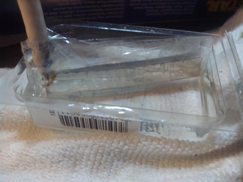

В общем собрал я емкостной датчик. Прототип из жести от банки консервированой кукурузы и скотча. В лучших традициях тасказать )))) Работает вроде.
Фото героя на фоне тряпки. размер 65х12мм. Зазор 1-3мм. Подключен как интегрирующая RC, R=100k.
Скетч запилил.

И получил при вытягивании из воды и возврата в оную.
40
34
32
32
32
32
32
31
32
30
21
5
3
3
3
3
6
22
30
32
31
31
31
Чето я не понял почему все так просто?!
