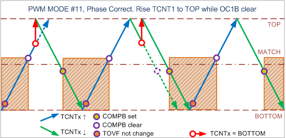

Эксперимент #1: включение и выключение таймера.
Цель: включить и выключить генерацию по событию.
Результат: частично удовлетворительный.
Решение задачи, казалось бы, очень простое - манипулируй Clock Select Bit и бед не знай. Надо остановить - обнуляй, запустить - устанавливай. Однако, тут нас поджидает подводный камень - на связанном с каналом таймера выходе однозначное состояние само по-себе не устанавливается при остановке таймера. В каком состоянии застало вход обнуление прескалера, в таком он и висит.

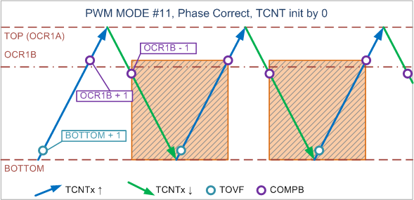

Помочь нам пытается Datasheet: "The extreme values for the OCR1x register represents special cases when generating a PWM waveform output in the phase correct PWM mode. If the OCR1x is set equal to BOTTOM the output will be continuously low and if set equal to TOP the output will be set to high for non-inverted PWM mode."
Т.е. хотите зафиксировать выход как LOW в неинвертированном режиме - делайте OCRnx = BOTTOM, нужен HIGH - применяйте OCRnx = TOP. Для инвертированного всё наоборот.

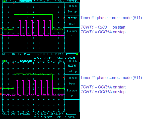

С таким приёмом всё становится более лучше - вход можно "заморозить" в требуемом состоянии. Однако, это не может произойти мгновенно в силу того, что регистры OCRnx реализованы с применением технологии "double buffered output compare registers", которая предписывает предварительно помещать новое значение регистра во временный буфер с целью корректировки "настоящего" в определённых точках. Для режима "Phase and frequency correct" (#8, #9) - при совпадении TCNTn с BOTTOM (нулём); для "Phase correct" (#10, #11) - при совпадении TCNTn с TOP (ICRn или OCRnx).
Подобное поведение механизма работы таймера приводит к тому, что отставание остановки генерации от события, по которому она должна быть осуществлена, имеет существенную величину - вплоть до одного периода.

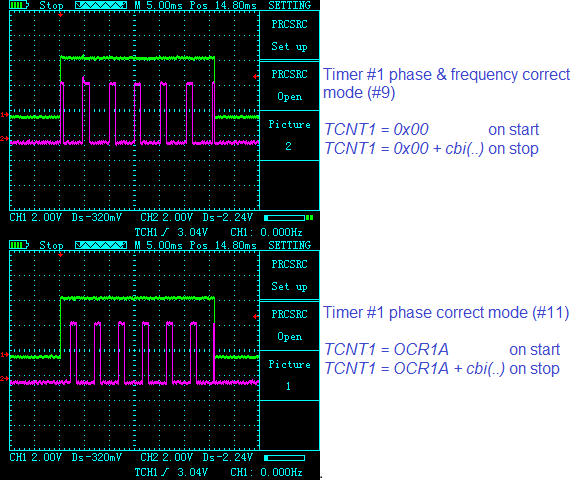

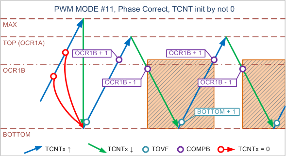

В ходе экспериментов у меня родилась следующая идея: для скорейшей остановки генерации требуется задать OCRnx, затем вызвать его обновление установкой TCNTn = BOTTOM или TCNTn = TOP, а затем быстро скинуть TCNTn в положение BOTTOM для фактической установки LOW на выходе.
Я её проверил. В коде:
#include <util/atomic.h> // defined => Mode 11: Phase correct, update of OCR1x at = TOP // undefined => Mode 9: Phase and frequency correct, update of OCR1x at = BOTTOM #define PHASE_CORRECT #define D10_Low PORTB &=B11111011 #define D10_High PORTB|=B00000100 #define D13_High PORTB |= B00100000 #define D13_Low PORTB &= B11011111 #define cbi(sfr, bit) (_SFR_BYTE(sfr) &= ~_BV(bit)) #define sbi(sfr, bit) (_SFR_BYTE(sfr) |= _BV(bit)) uint16_t timerTop = 600, timerDuty = timerTop/4; inline void timerStart() { sbi(TCCR1A, COM1B1); ATOMIC_BLOCK(ATOMIC_RESTORESTATE) { OCR1B = timerDuty; // Jump to OCR1B update point #if defined(PHASE_CORRECT) TCNT1 = OCR1A; #else TCNT1 = 0x00; #endif } D13_High; } inline void timerStop() { cbi(TCCR1A, COM1B1); D10_Low; ATOMIC_BLOCK(ATOMIC_RESTORESTATE) { OCR1B = 0x00; // Jump to OCR1B update point #if defined(PHASE_CORRECT) TCNT1 = OCR1A; #else // Update works as unexpected - we have full HIGH period after jump on update point // TCNT1 = 0x00; #endif } D13_Low; } void setup() { Serial.begin(115200); pinMode(13, OUTPUT); pinMode(10, OUTPUT); TCCR1A = TCCR1B = TCNT1 = 0x00; OCR1A = timerTop; OCR1B = timerDuty; // Channel A, pin 9, off // Channel B, pin 10, clear OC1B on compare match, set OC1B at BOTTOM (non-inverting mode) TCCR1A |= (0 << COM1A1) | (0 << COM1A0) | (1 << COM1B1) | (0 << COM1B0); #if defined(PHASE_CORRECT) // Mode 11: Phase correct, update of OCR1B at on TOP TCCR1A |= (1 << WGM11) | (1 << WGM10); #else // Mode 9: Phase and frequency correct, update of OCR1B on BOTTOM TCCR1A |= (0 << WGM11) | (1 << WGM10); #endif TCCR1B |= (1 << WGM13) | (1 << CS11) | (1 << CS10); } void loop() { static uint32_t prevTimerToggle; static uint8_t stateTimerToggle; uint32_t nowTime = millis(); if (nowTime - prevTimerToggle > 30UL) { prevTimerToggle = nowTime; stateTimerToggle ? timerStart() : timerStop(); stateTimerToggle = !stateTimerToggle; } }На картинках с осциллографа можно видеть, что в режиме "Phase & frequency correct" при попытке принудительной синхронизации при остановке генерации происходит выброс на целый период. Однако, начало генерации можно привязать к моменту событию.
Режим "Phase correct" более благосклонен к просьбам остановить генерацию. Впрочем, в некоторых случаях (при изменении частоты), я видел, что выход "замораживается" с небольшим отставанием. Максимально приблизить начало работы генератора к моменту события можно "прыгнув" в точку синхронизации сразу после установки OCRnx.
К сожалению никакие фокусы с последовательными прыжками сначала в точку синхронизации и, затем, в точку "заморозки" выхода не принесли стабильного результата. Хотя и в некоторых диапазонах частот это срабатывало, но, при более масштабной проверке, картинка портилась. Полагаю, что это связано с направлением входа (счёт сверху или снизу) TCNTx в точку переключения, а управлять им нет возможности.
Тем не менее, нашёлся небольшой грязный хак, позволяющий отрубать лишнее - принудительное отключение выхода МК от Waveform Generator и перевод в заданное состояние (см. применение cbi()/sbi() в функциях запуска и остановки генерации). Это наврядли можно назвать хорошим решением для высоких скоростей, но...
Впрочем, отрицательный результат тоже полезен.

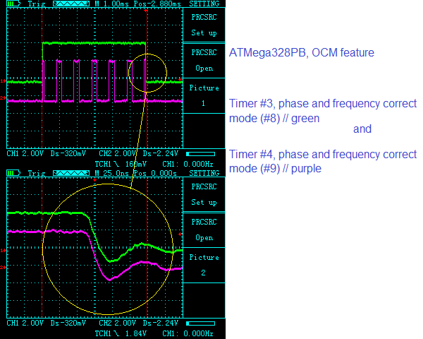

UPD: На ATMega328PB с использованием OCM результат более достойный - сигналы прекращаются одновременно, без "перелётов". Запуск, правда, синхронизировать не удаётся - как наложатся частоты, так и будет.

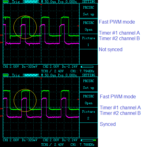

Эксперимент #4: Синхронизация таймеров
Цель: увидеть разницу между сигналами синхронизированных и несинхронизированных генераторов PWM.
Результат: успех.

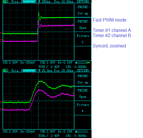

Немного переработав честно украденный у dimax-а код, рассмотрим эффект синхронизации под микроскопом:
#include <util/atomic.h> // Sync all timers //#define SYNC_TIMERS // Use big prescaler - to see no different with syncing //#define BIG_PRESCALER void setup() { #if defined(SYNC_TIMERS) GTCCR = (1 << TSM) | (1 << PSRASY) | (1 << PSRSYNC); #endif // Timer #1 const uint16_t timerOneTop = 255; pinMode(9, OUTPUT); pinMode(10, OUTPUT); TCCR1A = TCCR1B = 0x00; // Channel A, pin 9, clear on compare match, set at BOTTOM (non-inverting mode). // Channel B, pin 10, clear on compare match, set at BOTTOM (non-inverting mode). TCCR1A |= (1 << COM1A1) | (0 << COM1A0) | (1 << COM1B1) | (0 << COM1B0); // Mode 14: Fast PWM, TOP = ICR1 TCCR1A |= (1 << WGM11); TCCR1B |= (1 << WGM13) | (1 << WGM12); ICR1 = timerOneTop; // Channel A duty 50% OCR1B = timerOneTop / 2; // Channel A duty 25% OCR1A = timerOneTop / 4; TCNT1 = 0x00; #if defined(BIG_PRESCALER) // Prescaler /256 TCCR1B |= (1 << CS12); #else // Prescaler /8 TCCR1B |= (1 << CS11); #endif // Timer #2 pinMode(3, OUTPUT); pinMode(11, OUTPUT); TCCR2A = TCCR2B = 0x00; // Channel A, pin 3, clear on compare match, set at BOTTOM (non-inverting mode). // Channel B, pin 11, clear on compare match, set at BOTTOM (non-inverting mode). TCCR2A |= (1 << COM2A1) | (0 << COM2A0) | (1 << COM2B1) | (0 << COM2B0); // Mode 3: Fast PWM, TOP = 0xFF TCCR2A |= (1 << WGM21) | (1 << WGM20); // Channel A duty 40% OCR2A = 0xFF / 5 * 2; // Channel B duty 75% OCR2B = 0xFF / 4 * 3; TCNT2 = 0x00; #if defined(BIG_PRESCALER) // Prescaler /256 TCCR2B |= (1 << CS22) | (1 << CS21); #else // Prescaler /8 TCCR2B |= (1 << CS21); #endif #if defined(SYNC_TIMERS) GTCCR = 0; #endif } void loop() {}Разница между несинхронно стартовавшими таймерами видна на относительно больших частотах
При увеличении заметно, что эффект от синхронизации для любительских целей более чем приемлем - наносекудная точность.
На низких частотах, по-моему мнению, синхронизация - перфекционизм чистой воды.

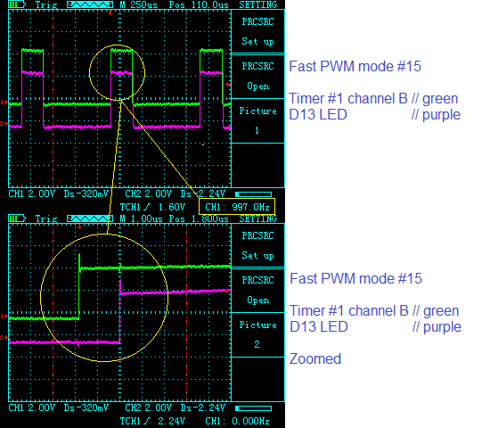

Эксперимент #5: Hard&Soft PWM
Цель: "перенести" PWM на выходы, не связанные с таймерами.
Результат: успех.
На Arduino Pro Micro загрузчик плавно моргает набортным светодиодом. Получится ли сделать и на Mini/Nano/Uno сделать красиво? В принципе - да.
Просто будем паразитировать на каком-нибудь таймере и устроим дискотеку на D13 или любом другом пине, не поддерживающем PWM на аппаратном уровне.
#include <util/atomic.h> const uint16_t timerTop = 2000; // Freq = 1KHz on /8 prescaler const uint32_t flipFlopDelay = 2000; const uint32_t stepDelay = 1; #define D13_Low PORTB &= B11011111 #define D13_High PORTB |= B00100000 // LED pin toggles to inverted state of Timer #1 OC1B pin //#define D13_MODE_INVERTED // Just show LED effect on low frequency (prescaler /1024) //#define LOW_TIMER_SPEED ISR(TIMER1_OVF_vect) { // Use special stuff to avoid spikes on duty 0% #if defined(D13_MODE_INVERTED) (0x00 == OCR1B) ? D13_High : D13_Low; #else (0x00 == OCR1B) ? D13_Low : D13_High; #endif } ISR(TIMER1_COMPB_vect) { // Use special stuff to avoid spikes on duty 100% #if defined(D13_MODE_INVERTED) (timerTop == OCR1B) ? D13_Low : D13_High; #else (timerTop == OCR1B) ? D13_High : D13_Low; #endif } void setup() { uint16_t timerDuty = 0x00; int8_t dutyStep = 1; pinMode(13, OUTPUT); // Timer #1 pinMode(10, OUTPUT); TCCR1A = TCCR1B = 0x00; // Channel A, pin 9, off TCCR1A |= (0 << COM1A1) | (0 << COM1A0); // Channel B, pin 10 // Clear OC1A/OC1B on Compare Match, set OC1A/OC1B at BOTTOM (non-inverting mode) TCCR1A |= (1 << COM1B1) | (0 << COM1B0); // Mode #15: Fast PWM, TOP = OCR1A TCCR1A |= (1 << WGM11) | (1 << WGM10); TCCR1B |= (1 << WGM13) | (1 << WGM12); OCR1A = timerTop; OCR1B = 0x00; #if defined(LOW_TIMER_SPEED) TCCR1B |= (1 << CS12) | (1 << CS10); #else TCCR1B |= (1 << CS11) | (0 << CS10); #endif TIMSK1 = (1 << TOIE1) | (1 << OCIE1B); // Change duty bothways: 0% to 100% and 100% to 0% while (true) { timerDuty += dutyStep; ATOMIC_BLOCK(ATOMIC_RESTORESTATE) { OCR1B = timerDuty; } delay(stepDelay); if (timerTop == timerDuty || 0x00 == timerDuty) { delay(flipFlopDelay); dutyStep = -dutyStep; } } } void loop() {}Сдвиг относительно основного сигнала, естественно, имеется. Стабильность такого ШИМ-а, разумеется, зависит от того, насколько долго будут блокироваться прерывания МК.

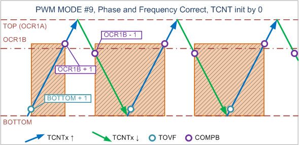

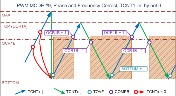

Q: До какого значения увеличивается TCNT1 при запуске таймера без предварительного сброса (TCNT1 = BOTTOM)?
A: До величины MAX
Q: Сбрасывает ли счёт установка TCNT1 = BOTTOM после запуска таймера без предварительного сброса?
A: Нет, счёт идёт вверх, до величины MAX.
Q: Каково направление счёта таймера после установки TCNT1 = BOTTOM?
A: Всегда вверх.
Q: Каково направление счёта таймера после установки TCNT1 = TOP?
A: Всегда вниз.
Q: Изменяется ли направление счёта после принудительной установки TCNT1 = N (N != BOTTOM, N != TOP) ?
A: Нет, не изменяется. Счёт идёт в прежнем направлении, начиная с N.
Q: Когда вызывается прерывание TOVF?
A: На следующем такте прескалера. Например, если TOVF = BOTTOM, то в ISR(TIMER1_OVF_vect) TCNT1 будет равен 1.
Q: Когда вызывается прерывание COMPB при движении вниз?
A: На следующем такте прескалера. Например, при OCR1B = 5, ISR(TIMER1_COMPB_vect) TCNT1 будет равен 4.
A: На следующем такте прескалера. Например, при OCR1B = 5, ISR(TIMER1_COMPB_vect) TCNT1 будет равен 6.

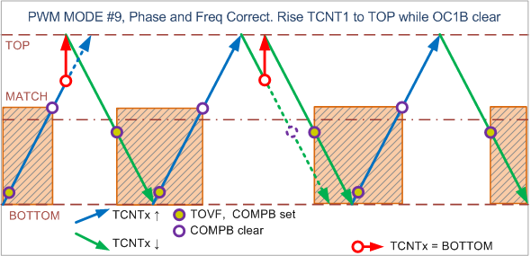

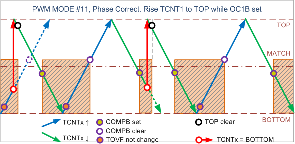

Ситуация #8, повышение значения TCNT до значения TOP при работе генератора в режиме #11
зачистят, но всё же скажу, помнишь, я как-то говорил тебе об аналогичной задаче методом паразитирования и, что ты не можешь не написать )))

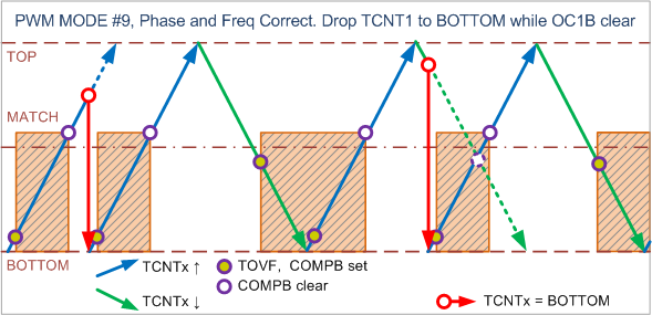

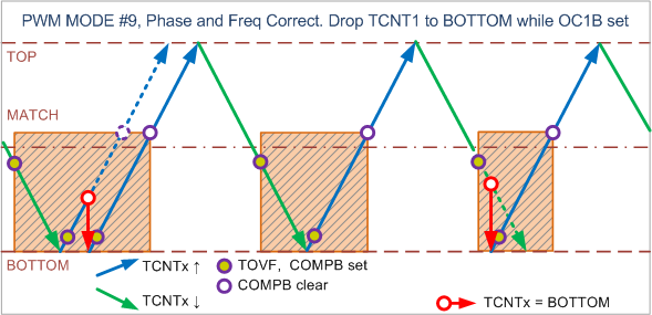

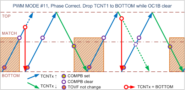

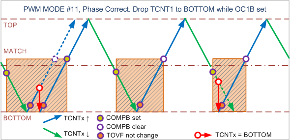

Итак, руководствуясь справочными материалами и результатами эксперимента, можно понять, что за "выброс" следовал после гиперпрыжка TCNT в точку BOTTOM в эксперименте #1
После последовательного помещения в регистр сравнения OCR1B (а фактически - во временный буфер, "виртуальный регистр") и в регистр счётчика TCNT1 значения BOTTOM, произошёл переход в точку "обновления", где из буферного (виртуального) регистра OCR1B содержимое было перенесено в физический. При этом, специальном значении (OCR1B = BOTTOM), выход OC1B должен "удерживаться" (на практике - постоянно устанавливаться при совпадении TCNT1 и OCR1B) микроконтроллером в состоянии LOW (режим #9, неинвертированный).
При изменении направления счёта TCNT1 вверх из точки BOTTOM, выход OC1B был принудительно переведён в состояние HIGH, а "прыжок" привёл к пропуску (блокировке) операции сравнения TCNT1 и OCR1B на один такт, как и описано в документации. Вследствие этого выход OC1B не был переключен и оставался в прежнем состоянии на протяжении целого периода.
При следующем совпадении (compare match) TCNT1 и OCR1B в точке BOTTOM, выход был штатно переведён и начал "удерживаться" в состоянии LOW.
Всё это кратко описано в разделе "Using the Output Compare Unit" даташита: "If the value written to TCNT1 equals the OCR1x value, the compare match will be missed, resulting in incorrect waveform generation. Do not write the TCNT1 equal to TOP in PWM modes with variable TOP values. The compare match for the TOP will be ignored and the counter will continue to 0xFFFF. Similarly, do not write the TCNT1 value equal to BOTTOM when the counter is downcounting."
Теперь же сухие строчки документации можно рассмотреть и на цветных картинках.
Подводя итог, приведу наиболее, на мой взгляд, беспроблемный и быстрый код старта/остановки генерации PMW на выходе OC1B в режине #9. Но, следует помнить, что, несмотря на отключение физического выхода от Waveform Generator, последний продолжает работать и следует выдержать не менее одного периода генерации перед тем, как вновь "подключить генератор" к физическому выходу.
