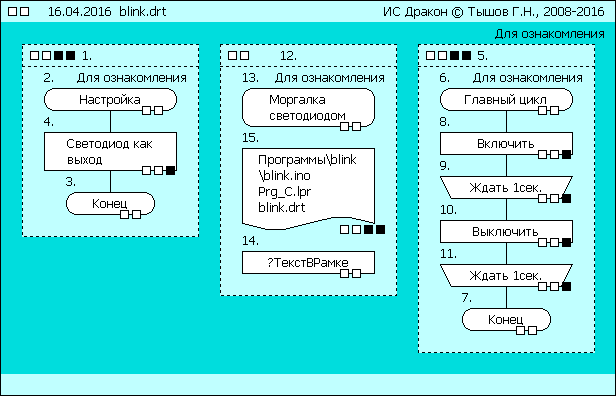

Поставил "ИС ДРАКОН" от Тышова в демо версии.
В общем, скетч сделал, скомпилял, всё получилось. Для прикручивания к Ардуине ничего собственно не надо делать "особенного".
Для этого надо иметь:
а) Образец ДРАКОН-схемы с уже заготовленными иконами: "Гном"[#include "Arduino.h"], "Примитив"[main()], "Примитив"[setup()] и "Примитив"/"Силуэт"[loop()]
б) В описании модуля надо указывать целевой файл как *.ino или *.cpp и потом переименовать в *.ino (я делал так)
в) полученный результат можно будет компилировать средствами Ардуино ИДЕ.
Недостаток:
ДРАКОН схема по сути никак не связана с кодом на языке. Писать алгоритм придется практически дважды. Увидеть на самой схеме код языка - не нашел как, что создает дополнительные неудобства.
Сам по себе редактор ИС ДРАКОН - сделан замечательно с небольшим геммороем (он везде бывает).
Вот так выглядит Blink в ДРАКОНе:
А это результат компиляции:
// ИС Дракон. Маршрутный транслятор. // 1.12.Гном. || // Файл: blink.drt // 1.12.15.Модуль. Начальный текст. || #include "arhat.h" // 1.1.Примитив. Начальный текст. ||Настройка| // Файл: blink.drt void setup(){ // 2.Заголовок. ||Настройка|| // 4.Действие. ||Светодиод как выход|| pinModeOut(pinLed); // 3.Конец. ||Конец|| // 1.1.Примитив. Конечный текст. } // 1.5.Примитив. Начальный текст. ||Главный цикл| // Файл: blink.drt void loop(){ // 6.Заголовок. ||Главный цикл|| // 8.Действие. ||Включить|| pinOutHigh(pinLed); // 9.Пауза. ||Ждать 1сек.|| delay(1000); // 10.Действие. ||Выключить|| pinOutLow(pinLed); // 11.Пауза. ||Ждать 1сек.|| delay(1000); // 7.Конец. ||Конец|| // 1.5.Примитив. Конечный текст. } // 1.12.15.Модуль. Конечный текст. // тут ничего нет!Попробовал остальные варианты редакторов.
Фабула - чистый ДРАКОН, но "иногда падает" .. это слова автора. :) Применение к программированию МК, соответственно не имеет;
DRAKON-Editor более продвинут, умеет отрисовывать в т.ч. и схемы данных, но англозяычен, что ставит крест на целях обучения дитенков. Под Линуксом его tcl основа как-то странно глючит. Веб вариант несколько получше.
ИС ДРАКОН - имеет существенный, на мой взгляд недостаток - это невозможность вывода П-слоя на тело икон, при этом имеет обилие способов комментирования алгоритма (как понимаю, требование военных). Что резко снижает наглядность результата и повышает вкрапление ошибок. Особенно вкупе с тем, что сам ДРАКОН - это чистый алгоритм и в нем нет ничего про "описание данных".
Но, последний редактор имеет крайне удобный граф. интерфейс, позволяет компилировать ДРАКОН-схему "во что угодно", в т.ч. и под Wiring. Нашел кучу описаний по использованию этого редактора для программирования на Ардуино. Всё украдено до нас, я далеко не первый, кто этим заинтересовался. В целом, ничего особо специального делать не требуется.
Ребенок уже на ИС ДРАКОН отрисовал 2 программки полностью сам. В этом плане, настоятельно рекомендую всем (и начинающим и профи) найти и перечитать книжки Паронджанова "Занимательная информатика" и "Учись писать, читать и понимать алгоритмы". Очень простой, наглядный и доходчивый стиль изложения. Респект автору.
Нашел работы Вильбицкого по Р-Технологии .. к сожалению вынужден констатировать что R-Technology от UML продвинуты заметно дальше, несмотря на более поздний старт (1994 против 1970). :(
Как итог: использовать ДРАКОН в Ардуино - можно, и в целях обучения - даже полезно.
