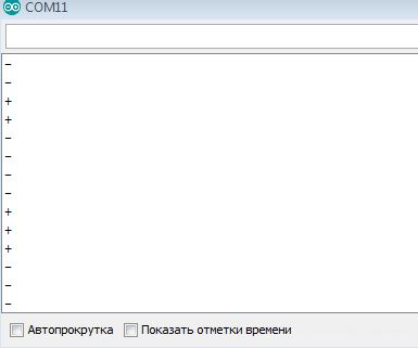

Здравствуйте форумчане, приветствуйте новинького.
Вчера гуглил полночи, втыкал - не разобрался. Форум ваш лучший, решил регистрироватся! И вот я тут.
Заимел Nano версию и набор из 37 датчиков. Стал разбиратся. Датчик температуры DS18B20 запустил, потом DHT11 проверил, поигрался с ледами - всё супер. Но потом дошёл до кнопки, так называемая "Arduino Key Switch Module Keyes KY-004" и немножко в ступоре.
int Led = 13;
int buttonpin = A5;
int val;
void setup (){
pinMode (Led, OUTPUT);
pinMode (buttonpin, INPUT);
void loop (){
val = digitalRead (buttonpin);
if (val == HIGH)
digitalWrite (Led, HIGH);
Serial.println("+");
digitalWrite (Led, LOW);
Serial.println("-");
Смысл простой: на кнопку не жмём, диод горит и в ком шлём плюсы; если жмём - диод тухнет и в ком шлём минусы. Слать плюсы и минусы я додумался после того, как заметил, что если кнопку не жать, диод горит "как-то не так". Оказалось что он помаргивает. Вот вывод, если не жмём кноку:
Пробовал менять кабель к компу, другой комп, внешний бп, прозванивать кнопку, подключать +5в и не подключать, порты разные на дуне менял, и аналог и дигитал. Выяснил что глючить начинает сразу как проводок даты к ноге подключаю.
Если сравнение поменять на val != HIGH тоже самое происходит, но визуально при НЕ нажатии лед тусклый (моргает быстро-бысто), при нажатии яркий становится и плюки шлются на комп.
Вижу что помехи какие-то, а что за помехи? Или дуня глючит? Кнопка же норм звоница, чему там ломатся?

Да, это помехи. INPUT_PULLUP
Ой спасибо тебе добрый человек! Разморочил!

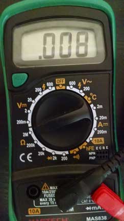

Навело на мысль, что сопротивление не зря у кнопки стоит:
И судя по всему, не работает:
ЗЫ: физику в школе прогуливал, признаю =)
