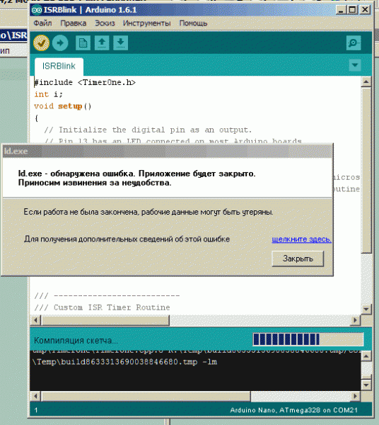

Не спешите обновляться до 1.6.1 - там в компиляторе есть глюки. Самый простой способ их увидеть - загрузить пример IsrBlink из библиотеки TimerOne.

Сам этот пример будет компилироваться без проблем. А теперь добавьте любую глобальную переменную, например так:
#include <TimerOne.h>
int ii;
и все, вылет компилятора с системной ошибкой Windows.
В 1.5.8 подобных глюков нет.

У меня WinXP x86. Может под 7-кой проблема и не воспроизводится. Ошибка ведь именно системная.

Снес 1.6.1 полностью и развернул архив еще раз. Несколько раз компилировалось нормально, я уж решил было что была ошибка при распаковке в прошлый раз. Но потом опять начались вылеты линкера. Вот нашел что-то подобное:
https://code.google.com/p/optiboot/issues/detail?id=88
Проверил этот ld.exe - в 1.5.8 и 1.6.1 они абсолютно идентичны.
Самый простой вариант, забить на 1.6.1, раз не работает. Впрочем это и так понятно.
Еще выяснилось что есть зависимость от выбранной платы. При компиляции для плат Uno, Nano с ATmega328 вылетает, а если выбрать Mega2560 - компилируется.

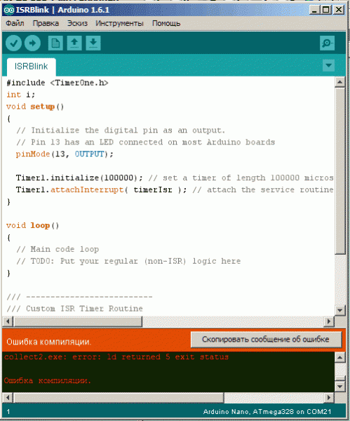

У меня проблемма та же... Ошибки те же, что и у Alex_Sk на скрине.
только возникает все это при попытки работать с LCD. Библиотека LiquidCrystal_I2C.h.
