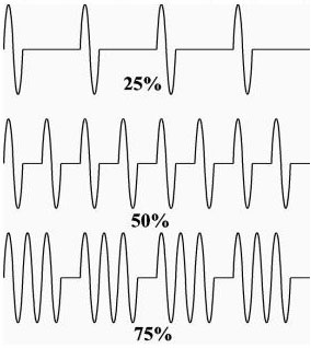

Регулятор работает путем пропуска периодов питающего напряжения. Для двигателя вентилятора (инерционная штука) импульсный режим может и не так страшно, как например для лампочки.
Так а зачем вам использовать таймер? таймер нужен для фазного регулирования, когда нужно отсчитывать время, вам же просто достаточно при переходе через ноль включать/отключать симистор.
При таком способе, имхо, програма мало "отвлекается" на управление вентилятором. Основное время выполнять будет другие фунции, и их будет немало. Возможно есть другой способ, подскажите.

Вот уж не думал что так тему раздует, вариантов получается куча. Все кудасложнее оказалось, чем я предполага. Сейчас мне вообще не понятно какая же всетаки схема будет работать, Очень хорошо, что появился уже исходный код в теме, так же очень приятно разбавили анекдотами всю яркость обсуждения.
Но все же ребята интересен окончательный вариант работающей схемы )))
Судя по всему, речь сейчас о схеме #59, только, возможно, вместо мощного транзистора - тиристор. IMHO - самый правильный вариант управления мощной инерционной нагрузкой это именно изменяя колличество пропущенных и заблокированных полупериодов. Если проявить заботу о сети (чтобы ее не перекашивало), то следует пропускать и блокировать полупериоды парами.
Din(ноль) подключается к D2 или D3 - на внешнее прерывание, которое должно срабатывать при переходе сети через 0 - служит для синхронизации с началом полупериода (обычно, при фазовом регулировании). В данном контексте служит для подсчета полупериодов для управления мощным транзистором.
Так бы выглядела схема на симисторе:
Оптосимитстор MOC3010 имеет контроль перехода через ноль, поэтому данный оптосимистор подходит только для регулирования пропусками периодов, для фазного регулирования нужен другой оптосимистор без контроля перехода через ноль.
Хорошая схема для управления целыми периодами. Прерывание нужно использовать по спадающему фронту - он наступает чуть раньше конца периода. Только резистор R3 великоват. У оптрона номинальный ток диода 20 мА (максимальный 50), а тут в пике выходит 2 мА. Я бы поставил не больше 22 кОм

А чем схема из #51 не устраивет? На мой взгляд плюсов масса:
1. Самая простая. Дополнительный 9В. адаптер лишний - ведь в других схемах оптрон управляет симистром, что мешает ему управлять транзистором? (Разумеется сам оптрон должен быть транзисторным.) Только номиналы R2 и R3 подобрать.
2. Программная реализация элементарная. Чистый ШИМ. Ни таймеров, ни прерываний. Зачем занимать лишние выходы и дополнительно подгружать микроконтроллер?
3. Транзистор будет работать в ключевом режиме, значит грется почти не должен.
4. Если я правильно понял то частота ШИМ в arduino почти 500 Гц. значит ни каких биений, пульсаций и т.д. даже у лампочки не будет наблюдаться, тем более у двигателя.
С коллекторным да, все просто. Асинхроннику нужно 50Гц, (или меньше, для снижения мощности). Просто регулируя напряжение изменить частоту оборотов (мощность) асинхронника неполучится.
