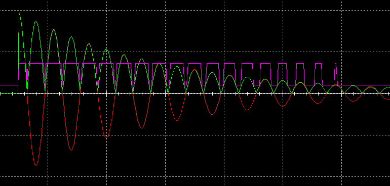

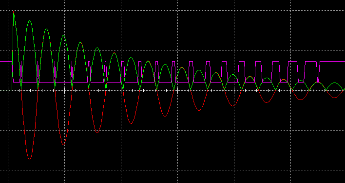

DmitryR
Зарегистрирован: 12.05.2017
Два графика, в зависимости от схемы включения компаратора
Зелёный - выпряжленный сигнал
Красный - сигнал с колебательного контура
Фиолетовый - сигнал с компаратора

Так постоянная времени LC цепи (частота) неизменна жеж - 3.355 килогерца!
Сейчас Вам Евгений Петрович классный скетч выдаст - измерение с синхронизацией по фронту первого импульса
DmitryR
Частота определяется параметрами элементов контура (индуктивностью, потерями на сопротивлении и тд). В пределах одного измерения они неизменны. Но в моём случае, в качестве индуктивности используется магнитопровод с обмоткой, параметры которого могут изменяться по желанию пользователя. Соответственно меняется индуктивность и сопротивление, отсюда и частота. Т.е. в пределах одного измерения мы имеем одну частоту, но когда мы меняем параметы и повторяем измерение - уже другую.

Настраиваем таймер СТМ32 как слэйв и запуск по спаду
Картинку видим? Спады на ней тоже? Запускайте по каждому ;)

ssss
Зарегистрирован: 01.07.2016
Logik пишет:
И что? Можно по спаду таймер запустить, можно по фронту. Можно по фронту делать захват, можно по спаду. И в чём здесь трудности?
Logik
Зарегистрирован: 05.08.2014
Трудность в том что запускать надо только один раз по первому, и останавливать один раз по последнему, причем какой именно последний окажется неизвестно. Но не понимаете, так проехали, забейте, задача уже ж решена.
ssss
Вот же ты чукча нечитатель, как а5021! Да хоть 171659765 раз запусти, толку с этого, если оно уже будет запущено после первого. Оно один раз и запустится - ХАРДВАРНО.
Trigger Mode - The counter starts at a rising edge of the trigger TRGI (but it is not
reset). Only the start of the counter is controlled.
И останавливать не надо, последний захват (тоже хардварно) и будет истиной. А даже если и надо остановить, есть режим ОРМ (тоже хардварно). Короче... "Учи матчасть!"(с).
