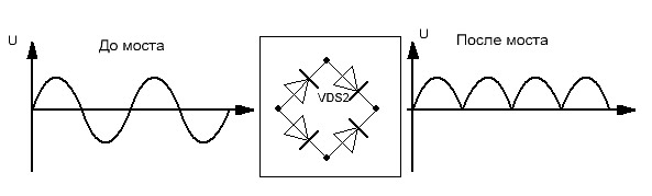

Трансформатор для питания ардуино будет обычный (не импульсный) поэтому я могу "снимать" напряжение прямо с его вторички через диоды и подавать на вход платы через обычный делитель!
За 1 секунду проходит 100 полупериодов, поэтому, если мне нужно включить устройство на 0,1 сек, нужно отсчитать десять полупериодов и выключить!
Для начала нужно объявить две переменные Current_Count=0; //текущее значение счетчика импульсов
и Set_Count=10;// устанавливаемое значение (сколько импульсов отсчитать до выключения)
дальше   if Current_Count < Set_Count {устройство включено} else {выключено}

ua6em
ua6em аватар
Зарегистрирован: 17.08.2016
Чем прохождение через ноль ловите?
nik182
Зарегистрирован: 04.05.2015
https://www.circuitar.com/nanoshields/modules/zero-cross/
Этой штукой. Схема прилагается. Считать количество фронтов.

И получаем на выходе вот такую прекрасную картинку:

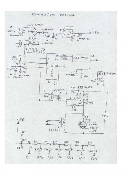

GreenLight, буквально пару недель назад запустил аналогичное устройство, сваривает металл до 0.5мм. Агоритм сварки выбран такой   ипульс-пауза-импульс (экспериментально получено оптимальное время для приварки контактов литий иона     15ms-20ms-30ms  ), двойной импульс выбран после гугления теории точечной сварки. В качестве детектора нуля для привязки начала импульса использую внутренний компаратор АТМЕГИ, с внешним осточником ИОН (0.7в. - обычный диод), и включение трансформатора через симистор BTB16-600 (радиатор не нужен) через оптодинистор MOC3061 (со встроеной схемой привязки к нолю сети).  Периоды не считаю, а просто использую  delay нужной длительности - получается точно (проверял приборами). Установлен LSD 2Х16,  кнопки управления, выбранные параметры сохраняются в EEPROM.

oleg_kazakof
Зарегистрирован: 24.04.2015
[code]
// СКЕТЧ УПРАЛЕНИЯ АППАРАТОМ КОНТАКТНОЙ СВАРКИ
//СКЕТЧ использует EEPROM с адреса 0 по 5,
//pin6 - контроль перехода сети через "0"
//pin7 - опорное 0.7v.
#include <LiquidCrystal_I2C.h>
LiquidCrystal_I2C lcd(0x27,16,2);
#include <Wire.h>// I2C
#include <EEPROM.h>
 int pin_svarka = 4;//     подключаем оптодинистор MOC3061
 unsigned int impuls_1 = 0;
 unsigned int payza = 0;
 unsigned int impuls_2 = 0;
 int analogklava=A0;//      подключаем кнопки
 float y8 = 0;
void setup(){
// Serial.begin(9600);//монитор IDE
  lcd.init();                      // initialize the lcd
  lcd.backlight();                 // вкл. подсветку lcd
  pinMode(pin_svarka, OUTPUT);     //
       lcd.setCursor(0,0);// (0-номер знакоместа 0-номер строки)
       lcd.print(" svarka_1_k.1.1 ");
       delay(2000);
ACSR=(0<<ACD)|(0<<ACBG)|(0<<ACIE)|(1<<ACIS1)|(1<<ACIS0);

oleg_kazakof
dimax ВЫ правы, тайминги у меня 10ms - это пол периода а симистор закрывается сам при переходе сети через "0", да не 15ms , а 10-20-30 описка, чтобы не было случайного захвата следующего полупериода импульс запуска делаю на 2ms короче. Код скинул , если получится скопировать схему (так как схемы рисую на листочке, так привык) скину схему и фото аппарата.
oleg_kazakof
gena пишет:
   А какой у Вас трансформатор (мощность, напряжение х.х.)? Мне дали точечную сварку на предмет попытки приварки металла 0,6 мм к литий ионным аккумуляторам. Если не затруднит, дайте ссылку на описание режима "импульс - пауза - импульс".
Трансформатор советского производства П-образный было написано 380в. на 24в. ,  размер примерно 20см*15см*7см (примерно потому, что сейчас он находится в другом месте), смотал вторичную обмотку и часть первичной (до тех пор пока первичная обмотка не стала ощютимо гретья после нескольких минут работы). Наматал вторичную в 3 - провода (толщина провода примерно с мезинец) 3 витка, напряжение Х.Х. около 4 вольт.
 Ссылки на режим импульс-пауза-импульс уменя нет, просто гугл на пол дня, там где-то есть даже форум по контактной сварке.

dimax
dimax аватар
Зарегистрирован: 25.12.2013
Logik, сложностей нет, но речь шла про оптосимистор c контролем пересечения ноля, который все операции делает в момент пересечения ноля, т.е.  возможно получить лишь тайминги, кратные 10мс, т.е. полупериоду.
oleg_kazakof
Logik пишет:
Не понял в чем сложность получить 15мс в первом импульсе. Семистор открываем через 5мс после перехода через ноль, получаем четверть периода плюс еще полупериод и даст 15мс и семистор закроется.
Cемистор открывается только в момент перехода сети через ноль для этого стоит оптодинистор MOC3061, в противном случае получаем мощный генератор помех и большую вероятность пробоя семистора.
 Интересно былобы услышать о преимуществах двух импульсов над одним.
гугл в помощь.
[/quote]
Logik
Зарегистрирован: 05.08.2014
dimax пишет:
Понятно. Симистор слишком умный, зараза. Отличный пример того, что логика девайса должна быть в софте а не схемотехнике. Но думаю, что 10, что 15 не критично будет.

oleg_kazakof
Logik пишет:
oleg_kazakof нафига в гугл посылать, если " просто гугл на пол дня,".Вы кратко своими словами намекните чем лучше, и подтверждает ли ваш личный опыт это.
Насколько я понял из гугления : первый импульс -разогревает металл, выжигает грязь, а горячий металл естественно электроды сильнее сжимают с друг с другом  - второй импульс собственно и сваривает металл. Одним импульсом варить не пробовал поэтому что лучше сказать не могу.

nik182
Всё отлично, только совсем не понимаю зачем синхронизовать с сетью? МОС сам засинхронизирует с нулём. Подать в любой момент сигнал на открывание подождать любое время, больше 10 милисекунд отключить зажигание. МОС сам отсчитает время точно кратное 10 мс и отключится. Другого просто быть не может. Проверьте сами. На какую бы фазу напряжения не пришёлся импульс включения, тирристор включится в начале следующего полупериода и выключится в конце того, где отключилось зажигание.  Если например подать импульс 30 мс то тирристор будет открыт только 3 полупериода. Т.е. delay(30); без синхронизации  вполне выполнит поставленную задачу.
gena
Зарегистрирован: 04.11.2012
  Вот и я на это делаю ставку, но практически ещё не проверял как работает MOC3062.

oleg_kazakof
nik182 пишет:
Давайте рассмотрим такой вариант: допустим необходимо получить импульс сварки 10ms - соответственно логично сделать импульс управления также 10ms (и допустим что момент нажатия кнопки попал на "0" сети) - в итоге можем получить импульс сварки 10ms , а можем и 20ms так нужно добавить время на выполнения каманд переключения пина, но тогда Вы скажете сделаем импульс управления не 10 ms , 8ms - вэтом случае мы можем получить импульс сварки 10ms, а может вообще не быть сварочного импульса. Это при сварке одиночным импульсом, у меня сварка имеет три временных интервала работы - импульс - пауза - импульс, вот теперь сами пасчитайте наложение временных интервалов. Както так.
rs. симистор открывается при каком-то начальном напряжении, при "0" вообще ничего открыться не может, тоесть и это время нужно учитывать. А если мне допустим нужен тайминг 20-10-30ms ???. вот по этой причине сделал двойную привязку к "0" сети.  Конечно это не самолёт но всё-же я посчитал , что лишним это не будет.

А, принципиальную схему Вашего устройства можно, или это курсовая или диплом.
nik182
Время переключения пина меньше микросекунды. На фоне 10 милисекунд величина бесконечно малая, не влияющая на результат.
А вообще практика критерий истины. В даташите нет параметра, как длительность задержки импульса относительно нуля напряжения влияет на запуск тиристора. Нужно провести опыты, что бы что то утверждать. Как мне кажется, любой импульс, длительностью меньше 10 мс должен давать один полупериод, меньше 20 мс - 2 полупериода и.т.д. На это немекает фигура 3 даташита, где черным по белому написано, что 100микросекундный импульс номинального управляющего тока вызывает срабатывание тригера запуска. По логике zero-crossing после срабатывания тригера будет выдан следующий полупериод.
oleg_kazakof
nik182 пишет:
Почитайте ещё раз внимательно, что я написал выше, сделайте устройство, приведите осциллограммы, а потом будем диспутировать. (или у Вас нет осцилографа ???).
nik182
У меня нет MOC. У меня есть даташит с граффиками. Всё что я написал подтверждается даташитом. Я вам предлагаю проверить. MOC у вас. Проверьте и подтвердите, что я не прав.
Я утверждаю, что любой импульс 100 микросекунд приведет к выдаче одного полуперода.
gena
   А кто как представляет себе работу схемы детектра нуля в фотосимисторе MOC? Я вот вижу, пока, такие варианты:
1. Если напряжение на фотосимисторе менее Zero Voltage Crossing, то свет от светодиода доходит до фотосимистора и пытается его открыть (освещая). Когда напряжение превышает величину Zero Voltage Crossing, нечто блокирует возможность открыть фотосимистор (примитивно говоря - закрывается фотошторка).
2. В момент достижения напряжения на выводах фотосимистора величины Zero Voltage Crossing, происходит стробирование (как в D- триггере) фотосимистора, и если светодиод в этот момент светил, то фотосимистор откроется.
   Казалось бы результат будет один и тот же, но, момент, когда фотосимистор откроется, будет немного разным. В варианте 1 - возможно отрытие фотосимистора практически сразу после нуля напряжения, а в варианте 2 - только в момент входного напряжения равного Zero Voltage Crossing.
И ещё вопрос. А одинаково ли происходит срабатывание фотосимистора на разных полуволнах сетевого напряжения (положительном, отрицательном)?
nik182
В даташите устройство называется тригер. Импульс взводит тригер и при прересечении нуля он срабатывает и сбрасывается. Тиристор открыт, пока ток через него не упадет до нуля. Если в это время придёт еще импульс или предыдущий не прекратится, тригер будет взвед вновь и будет ждать следующего пересечения нуля. От длительности запускающего импульса зависит только сработал тригер или нет. Если его длительность меньше 100микросекунд, нужно увеличивать ток, согласна фиг.3  даташита.
gena
   Я не понял смысла предложения " Импульс взводит тригер и при прересечении нуля он срабатывает и сбрасывается." Импульс - это свет от светодиода? Что значит "он срабатывает и сбрасывается."?
