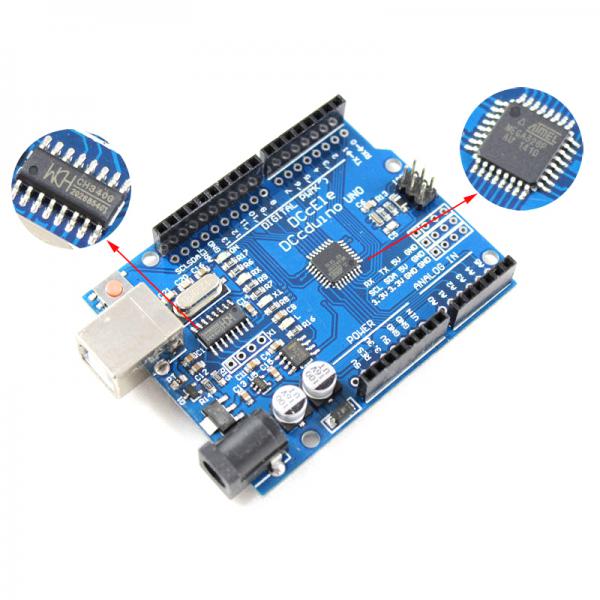

Пришли 2 контроллера, китацские копии arduino nano 3 и UNO. Обе на CH340.
Драйвера встали отлично, UNO работает без проблем, а в NANO не льются скейтчи, вылетает ошибка:
avrdude: stk500_getsync() attempt 1 of 10: not in sync: resp=0x01
Как я понял симптом популярный, но диагноз у всех разный. Пришел к выводу, что нужно залить бутлоадер.
Отсюда вопрос, как при помощи рабочей UNO? прошить бутлоадер в NANO??
Может есть схема подключения с подробной инструкцией? Или кто-то может в кратце обрисовать, что к чему?
Заранее большое, человеческое СПАСИБО!)

Подскажите, пожалуйста, китайскую ардуину уно залить бутлоадер через ср2102 можно? Инет перелазал только ардуины про мини перепрограммируют.? Компьютер вообще не видит ардуину.
Jeka_M
Jeka_M аватар
Зарегистрирован: 06.07.2014
wss пишет:
Нет, нельзя. Чтобы залить бутлоадер нужен программатор (например USBasp) или другая ардуина со скетчем эмулятора программатора (ArduinoISP).
wss пишет:
Наличие бутлоадера не влияет на "видимость" ардуины компьютером. Если вы про виртуальный COM-порт в диспетчере устройств. За это отвечает микросхема-преобразователь USB-UART на плате ардуино.
wss
Зарегистрирован: 26.11.2016
Я поправлюсь. Можно ли вместо штатного усб-уарта подключить через ср2102 ?
На плате уно есть 4 отверстия Х1 , для чего они?  Не могу найти схему на уно китайский атмега 328-р
Jeka_M
Jeka_M аватар
wss пишет:
Можно, но к бутлоадеру это не имеет никакого отношения.
Хотя тут надо аккуратно, ибо не известно, что там со штатным. Чтобы штатный и cp2102 одновременно не выставили разный лог. уровень на TX. А то ещё коротнёт... В идеале надо брать мультиметр и прозванивать/проверять плату. Может там непропай микросхемы или флюс плохо смыт, вот и не работает штатный.
wss пишет:
ХЗ что там китайцы придумали, на оригинальной таких нет. Нужно хотя бы на фото глянуть.
wss пишет:
Китайских ардуин делают много разных, они могут слегка отличаться по схеме.
wss
Вот .
Jeka_M
Jeka_M аватар
Ну вот видно, что отверстия Х1 идут на ножки (9, 10, 12, 13) штатного китайского USB-UART преобразователя CH340G. Смотрим распиновку и видим, что это контакты CTS, DSR, DCD, DTR. Но они всё равно не играют роли в загрузке скетчей. Их описание можно почитать тут - сигналы квитирования.
wss
JEKA_M. спасибо
Jeka_M
Jeka_M аватар
Кстати, по этой же распиновке можно проверить мультиметром наличие питания на ножках микросхемы VCC, GND. И чтобы был контакт ножек UD+, UD- микросхемы с контактами D+, D-  USB-порта
wss
А схема есть? питание на микросхему приходит.
контакт ножек UD+, UD- микросхемы с контактами D+, D-  USB-порта  тоже в норме все.
я уж и кварц поменял.
Jeka_M
Jeka_M аватар
wss пишет:
А схема есть?
У меня нет. В гугл картинках можно глянуть схемы - https://www.google.com/search?q=arduino+uno+ch340g+schematic&espv=2&biw=1680&bih=920&tbm=isch&tbo=u&source=univ
wss пишет:
Тогда ХЗ...
Ах, да... драйвера оригинальные (китайские) на CH340G ставили? http://www.wch.cn/download/CH341SER_ZIP.html

В диспетчере устройств вообще что-нибудь появляется? Хотя бы неизвестное устройство?
Вот пару схем нашёл - РАЗ, ДВА.
wss
нашел схему , спасибо. https://i.stack.imgur.com/Rm50J.jpg Схема не та. Под номером два вроде.
wss
Jeka_M пишет:
Вообще не реагирует. Даже неизвестног устройства нет. Светодиод ON горит, L -мигает, (я так понимаю атмега живая)
Jeka_M
Jeka_M аватар
wss пишет:
Jeka_M пишет:
Да, атмега работает.
Возможно CH340G сдохла... Ещё внимательно посмотрите, как она запаяна (ключ на корпусе микрухи). Бывало, что китайцы её впаивалии перевёрнутую на 180°. Сверьтесь с картинками в интернете. Ну и остатки флюса смыть, если грязные контакты (особенно возле кварца).
Jeka_M
Jeka_M аватар
А, и ещё - поменяйте USB кабель. Тот, что идёт в комплекте с китайской ардуиной - фигового качества.
wss
Поменял кабель и комп увидел ардуину !!! Jeka_M, спасибо!!!
