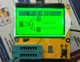

Я пользуюсь старым добрым Ц-4312, но это дома. С собой на выезд не натаскаешься, а тут компактный мультиметр - шик! Потому и поинтересовался - вдруг у кого-нибудь есть наработки по этому вопросу?

Так это и есть классический китайский ESR-meter. С графическим вообще красиво. Наверняка и бинарник прошивки дадут, если попросить. А может и исходники где лежат. Но есть ли смысл что-то паять?

Разработка немецкая, очень обширная тема на форуме http://vrtp.ru/index.php?showtopic=16451&st=720 по этому измерителю и по китайским клонам. Я собрал себе пару таких на 1602. Там на какой то странице есть ссылка на сайт разработчика( или поиском пошарьте), есть документация подробная очень по всем измерениям, на русском, ребята с форума перевели и теперь немцы её поддерживают. Ну и на последок о главном, в комплекте есть исходники и прошивка для Дуни, а в мануале все о конфигурации. Поддерживает разные дисплеии, все вообще подробно комментированно в исходниках и очень гибко настраивается.
Maverik, импульсные ИП для питания точных измерительных приборов не применяются по понятным причинам. В некоторых приборах есть разъём для внешнего питания, в частности в свой e7-22 я просто подключаю аккум от упса, когда нужно долго поработать с прибором. Видел в инете, как кто-то сделал себе изящную подставку под тестер, а в ней два элемента 18650 лития, тоже хороший вариант.
Gres, а можете пальцем ткнуть в схему с экранчиком как в первом сообщении ? Понятно же, что китаезы откуда-то это дело передирают, причем в 2014м году у них уже третья версия прошивки и железо тоже немного модернизировано уже- в частности стоят более точные (четырехциферные) смд-конденсаторы. Я видел этот форум, но современной схемы, с таким экраном не нашел. А если еще ссылку на прошивку дадите, вообще было бы здорово.
Maverik, утром, на работе найду все линки. Там все есть в документации, правите по себя макефайл(огромное количество настроек, в том числе под разные дисплеи с разными интерфейсами, языками и т.д.) и компилируете прошивку под себя.
По приведённой мной выше ссылке, на 276 странице по читайте посты, там много интересного, в том числе и ссылки. http://vrtp.ru/index.php?s=fec8fab3f9bf7fd3c3ed5ccc07c4111f&showtopic=16...
Архив размером 56mb, русский мануал в комплекте, там все разжевано.
transistortester\Doku\tags\russian\ttester_rus111k.pdf
На форуме http://vrtp.ru/index.php?showtopic=16451&st=8250 есть все, прочтете все 276 страниц и станете докой! :)
Мануал на русском из комплекта: \transistortester\Doku\trunk\pdftex\russian\ttester.pdf, на странице 31 "Схема с использованием ATmega1280 или Arduino Mega". В общем там все есть и схемы и настройки и т.д.
В каталоге \transistortester\Software\trunk\arduino_m2560\ соответсвенно готовая прошивка, но рекомендую настраивать и компилировать под себя. Я не делал для Дуни, меня интересовал отдельный измеритель.

схема есть. ссылку на прошивку не нашел
http://radioskot.ru/publ/izmeriteli/tester_poluprovodnikovykh_radioehlem...
вот здесь исходники имеются
http://www.mikrocontroller.net/articles/AVR-Transistortester#Downloads

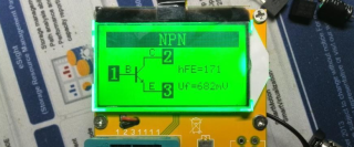

А зачем именно графический ЛЦД ?
У меня вот такой уже пару лет.... и даже ESR измеряет.... правда не все "детальки" удобно подключать
http://www.ebay.com/itm/ESR-Meter-Transistor-Tester-Capacitor-Inductance...
Возьмите кит и спаяйте сами если хочеися попаять....
http://www.ebay.com/itm/DIY-Kits-ESR-Meter-led-Transistor-Tester-Diode-T...
с графическим прикольнее
https://yadi.sk/d/RttJXrG2jM6Wy
Тестер по ссылке trembo на Nano. Плата ,схема ,прошивка в комплекте. Плата не под нано, а под голый АВР.
