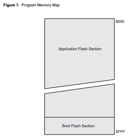

> .....Но используя специальный загрузчик,зашитый в нижнюю область памяти микроконтроллера....
А я всегда считал что загрузчик находится в верхней части памяти........
Для Мега328 по адресам 3F00 (256 ворд) 3E00 (512 ворд) 3C00 (1024 ворд) 3800 (2048 ворд)
ну наверно что подразумевать под верхом и низом. для меня все таки низ. так как в программах прошивальщиках все такие начальные сверху
да и в даташите
для меги8 и 328
