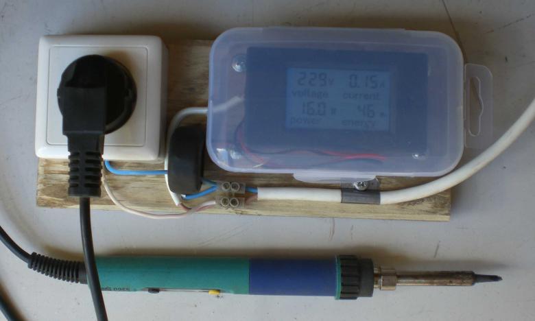

Для своих изделий использую распаечную коробку 110х150 мм. Отверстие под LCD (1602 или 2004) вырезаю так: размечаю на крышке и разогретым концом ножовочного полотна по металлу протыкаю крышку с угла разметки. Дальше пропиливаю серединной частью полотна (она холодная) до следующего угла разметки.
Итак все четыре стороны.
Изнутри клею на двусторонний скотч что-то прозрачное, защитное (от баклажки).
На места крепления дисплея с внутренней стороны крышки "насираю")) термоклеем. К дисплею прикручиваю латунные стойки 10 мм. Сажаю дисплей по месту и паяльником грею винты крепления - стойки разогреваются и вплавляются в термоклей. И так все четыре стойки по очереди пока дисплей не займёт нужное положение.

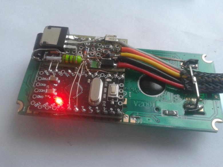

Сфоткал вид изнутри. Называется "собрал из того что было". Плата с МК на пластиковых стойках. Их креплю к корпусу через оплётку, которую разогреваю паяльником. При этом она вплавляется в корпус и в стойку, сваривая их вместе.
Плата коммутации крепится ко дну корпуса. Чтобы сократить пук проводов между платами, данные передаю по SPI или I2C.

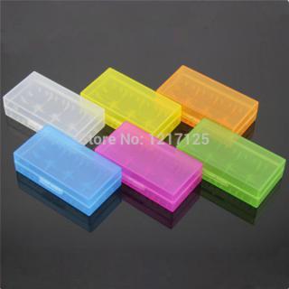

для поделок на lcd1602 такие использую 1шт за 30руб. это коробоки для 18650 аккумов
https://ru.aliexpress.com/item/10pcs-E-cigs-Plastic-Battery-Case-Box-Holder-Storage-Container-pack-2-18650-or-4-18350/32404036230.html
плату диспля только приходится чуть по бокам отрезать. кнопки на нее же.

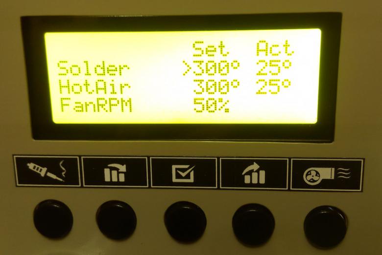

Хоть девайс бы в сборе позали.
Ту, что на последнем фото, брал в АВС-электро меньше 100 руб. Корпус тонковат- 2 мм, но не прыгать же на нем.
bwn, девайсы не при себе сейчас. завтра парочку разных сфотаю .
термометр на 4 датчика DS18b20 (очень удобно где в хозйстве или в электонике или в авто надо промониторить сразу 4 температуры. И 2-й - буст контроллер (устанавливаешь нужные обороты и положение дросселя чтоб муфта турбину включала) . по идее надо еще завести давление масла и топлива от доп датчиков, но это уже не по этой теме.
Pyotr , имел ввиду плоскую (не пузатая). А так да, хорошо , симпотично и надежно . Лицевую бы сторону еще сфотали. mega128 ?

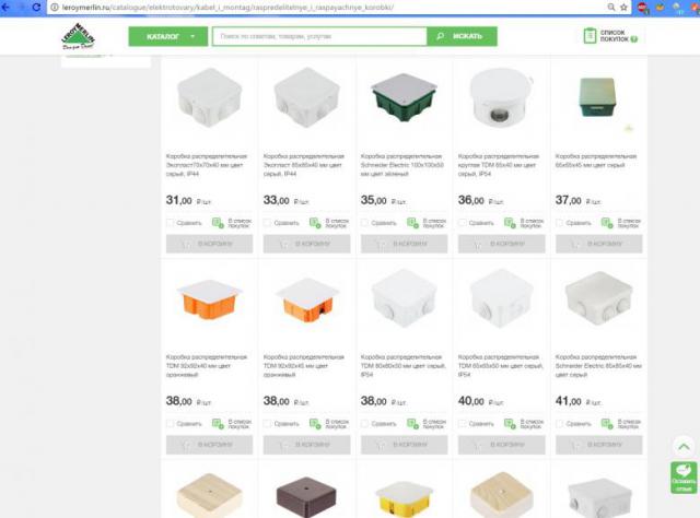

у кого в городе есть Леруа , там очень дешевые прозрачные коробки кейсы (но мягкие)
органайзеры
http://leroymerlin.ru/catalogue/skobyanye_izdeliya/seyfy_i_yashchiki/organayzery/
, ну и распред коробки
http://leroymerlin.ru/catalogue/elektrotovary/kabel_i_montag/raspredelitelnye_i_raspayachnye_korobki/

На фото пост #15 МК atmega128.
Вот фото "морды" Там в альбоме и другие фотки посмотрите.
