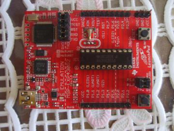

Извиняюсь , что поднял старую тему. Еще в августе прошлого года купил данную плату привлекла цена .

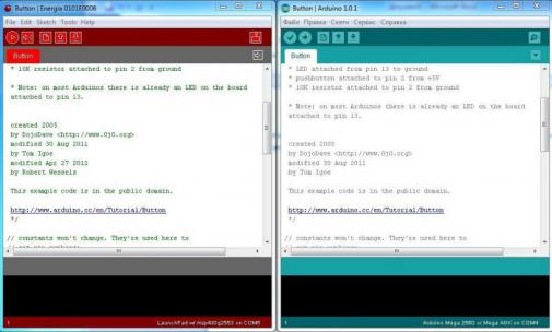

Поигравшись немного с ней забросил т.к. есть mega2560. По поводу совместимости библиотек не знаю, но примеры “похожи” открыл первый попавшийся пример.

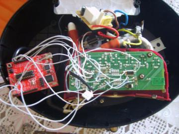

Долго ожидал, куда ее применить и тут на днях отдали сломанную пароварку (с дефектной центральной платой). Решил применить данный контролер на практике. Задача простая: опрос датчика уровня воды, 3 кнопки управления (+,- время, пуск/стоп), включения тэна пароварки , индикация времени и пищалка. Все управление (силовое и кнопки), индикацию (сдвиговый регистр 74hc164d + 2 индикатора) подключил к старой плате, обрезав дорожки.
Программа простая не причесанная, но рабочая.
int pin_sensor=10; int pin_fuser=2; int pin_switch=5; int pin_dsa_dsb=8; int pin_cp=9; int pin_in1=11; int pin_in2=12; int pin_pl=7; int pin_min=6; int pin_alarm=13; int time=0; boolean ten; unsigned long time_mil; void alarm(int t){ for (int k=0;k<t;k++){ digitalWrite(pin_alarm,LOW); delayMicroseconds(500); digitalWrite(pin_alarm,HIGH); delayMicroseconds(500); } } void setup() { pinMode(pin_sensor, INPUT); pinMode(pin_fuser,OUTPUT); digitalWrite(pin_fuser,LOW); pinMode(pin_switch,INPUT_PULLUP); pinMode(pin_pl,INPUT_PULLUP); pinMode(pin_min,INPUT_PULLUP); pinMode(pin_dsa_dsb,OUTPUT); pinMode(pin_cp,OUTPUT); pinMode(pin_alarm,OUTPUT); digitalWrite(pin_cp,LOW); pinMode(pin_in1,OUTPUT); digitalWrite(pin_in1,HIGH); pinMode(pin_in2,OUTPUT); digitalWrite(pin_in2,HIGH); } void loop() { if (digitalRead(pin_sensor)) { digitalWrite(pin_fuser,LOW); ten=0; alarm(100); } if (time==0) { ten=0; digitalWrite(pin_fuser,ten); } if (ten){ if (millis()-time_mil>=60000){ time--; time_mil=millis(); } if (time==0) { digitalWrite(pin_fuser,LOW); alarm(5000);//Готово! } } if (!digitalRead(pin_switch) && !digitalRead(pin_sensor) && time!=0){ delay(100); while (!digitalRead(pin_switch)); ten=!ten; time_mil=millis(); digitalWrite(pin_fuser, ten); } if (!digitalRead(pin_pl)){ delay(100); while (!digitalRead(pin_pl)); time++; if (time>60) time=60; } if (!digitalRead(pin_min)){ delay(100); while (!digitalRead(pin_min)); time--; if (time<0) time=0; } for (int k=0;k<2;k++){ int t=0; byte b=0; if (k==0) t=time/10; else t=time%10; switch (t){ case 0:b=123;break; case 1:b=17; break; case 2:b=186; break; case 3:b=185; break; case 4:b=209; break; case 5:b=233; break; case 6:b=235; break; case 7:b=49; break; case 8:b=251; break; default:b=249; } digitalWrite(pin_in1,HIGH); digitalWrite(pin_in2,HIGH); for (int i=0; i<8; i++){ digitalWrite(pin_cp,LOW); if (bitRead(b, i)) digitalWrite(pin_dsa_dsb,HIGH); else digitalWrite(pin_dsa_dsb,LOW); digitalWrite(pin_cp,HIGH); } if (k==0)digitalWrite(pin_in1,LOW); else digitalWrite(pin_in2,LOW); delay(10); } }В общем, плата пригодилась. Из минусов нет отверстий для крепления платы и разъема для питания. Очень понравилось, что изначально плата шла с возможностью на прямую припаять провода к портам.
Паровое приготовление на любителя.

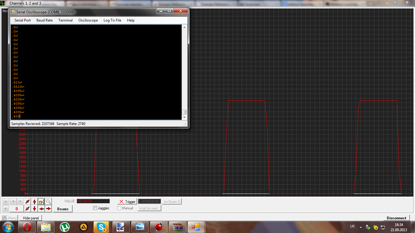

Когда использовал АЦП EK-LM4F120XL я был приятно удивлён тем, что функция analogRead() принимает значение 0...4095:
Это получается что у стеллариса в 4 раза точнее АЦП чем у уно верно?
Ничего удивительного - рязрядность АЦП у его 12 бит...У Ардуино - 10 бит
В даташите про это написано.
