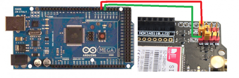

Подключаю вот таким образом, к 16 и 17 порту. на gsm подключаю без перемычек , просто к крайним выводам D3.

А зачем вы пользуетесь программным UARTом если подключились к аппаратному? И вы все по прежнему "засовываете змее хвост в рот и спрашиваете почему она не ползет".
void setup() { Serial.begin(19200); // the GPRS baud rate Serial2.begin(19200); // the GPRS baud rate Serial.print("start"); } void loop() { if (Serial.available()) Serial2.write(Serial.read()); if (Serial2.available()) Serial.write(Serial2.read()); }start при открытии монитора печатается?
Так же есть вариант проверить шилд в обход дуины, заливаете в дуину сей код:
void setup() {} void loop() {}и ставите вот так перемычки:
void setup() { Serial.begin(19200); // the GPRS baud rate Serial2.begin(19200); // the GPRS baud rate Serial.print("start"); } void loop() { if (Serial.available()) Serial2.write(Serial.read()); if (Serial2.available()) Serial.write(Serial2.read()); }Этот код заработал, делал звонки отправлял сообщения с помощью АТ команд, но вот с библиотекой не получается, она помойму работает с програмным юартом

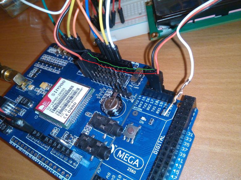

Может кто разобрался, покажите в картинках, куда, что... Танцы с бубном - уже надоели
#include <SoftwareSerial.h> SoftwareSerial port1(52,53); char Result; void setup() { Serial.begin(9600); port1.begin(9600); } void loop() { port1.listen(); while (port1.available() > 0) { char Result = port1.read(); Serial.write(Result); } }Для меги подключение хитрО
Вот тут на фото видно (для Icomsat v1.1)
Крайние выводы (rx и tx) подключаются к выводам меги. tx - 19, rx - 18
Разобрался, все посадил, все вроде закрутилось
