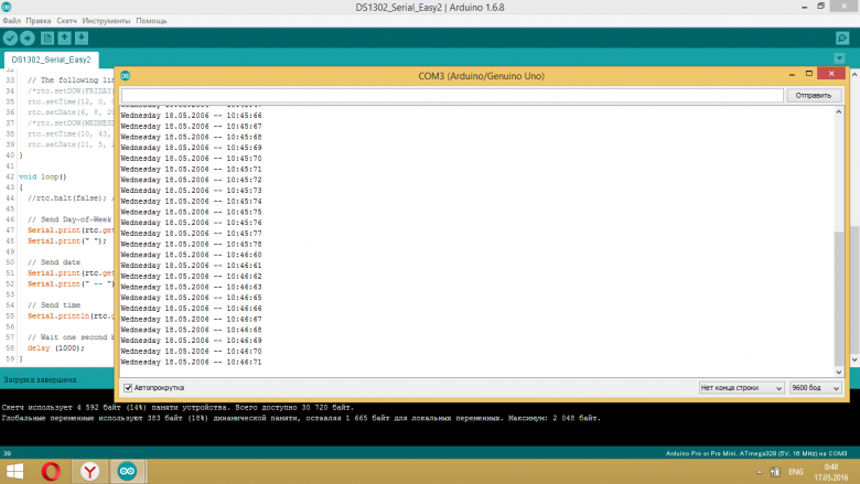

Модуль ds1302 в автономном режиме работает, при подключении к ардуино "замирает". В чём причина?
kefirko
Зарегистрирован: 03.05.2016
https://yadi.sk/d/1Jec3yEorej8S
По ссылке видео с субтитрами. Это заснята суть проблемы. Прямо на яндексе можно посмотреть, но без сабов. Лучше скачать оба файлика в одну папочку и тогда можно будет посмотреть с моими комментариями.
А вот описание проблемы:
В автономном режиме работает как положено, а при подключении к ардуино "замирает" (как будто на паузу нажали). Иногда всё же удаётся сделать так, что будут идти, но это надо несколько раз снять/подключить модуль. А при перезагрузке или отключении внешнего питания от платы (свет к примеру пропал) снова замирает.
У меня были мысли что это проблема в том, что батарейка 3V, а с ардуино модуль кормится 5V. Типа на 3V он работает стабильнее, но Arduino Pro Mini еще не доехела, чтобы проверить этот вариант.
Подскажите, кто уже имел дело со связкой Arduino Uno + модуль ds1302, что за беда. Может выкинуть модуль просто и новый взять, но не факт что проблема не повторится.
На всякий случай померил выход на ардуине - даже пяти вольт нет (4,95).

Делалось на основе этого видео: https://www.youtube.com/watch?v=dCevx2I3S38 и этого https://www.youtube.com/watch?v=jG0sbB4tD04. Из первого взял пример подключения к плате и распиновку, а из второго библиотеку + пример.
После первой прошивки закомментирую строки 27, 28, 37-39 (как показано во втором видосе) и снова шью.

kefirko
Подключен к ардуино, батарейка вставлена, тикает: внеш - 5,15В, бат - 3,04В.
Подключен к ардуино, батарейка вставлена, остановился: внеш - 2,44В, бат - 2,65В.
Подключен к ардуино, батарейки нет, тикает: внеш - 5,15В.
Подключен к ардуино, батарейки нет, остановился: не останавливается, всегда тикает.
Выдернут из ардуино, батарейка вставлена, скорее всего тикает: бат - 2,99В.

kefirko
Только что проделал те же манипуляции с DS, но теперь подключил его к про мини. Всё точно так же как и с уной. Никакой разницы. Даже напряжения не сильно отличаются.
Дополнительно замерил напрячение на ногах DS при сильном нагреве чипа. Это когда я подключаю ноги VCC, GND DS-ки к VCC, GND ардуины, а не к 3, 4-му пинам как в примере. Было 3,66В на ноге внешнего питания, 2,99В на ноге батарейки, DS грелся.
Дальше интереснее. Вынимаю батарею из DS, подключаю еще раз в схему "перегрева". Напряжение с ноги внешнего питания 5,19В. Все нормально, ничего не греется, а в прошлый раз на уне грелось. Пару раз жму ресет - нормально. Подключаю батарею, жму ресет - 5,19В ничего не греется. Прям мистика. Выдернул проводки VCC, GND из про мини, воткнул назад, нажал ресет - 3,66В начал греться DS. Странно всё это. Закажу еще 1 DS для опытов.
