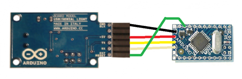

mini 328 + usb2serial light
после загрузки выдает ошибку - avrdude: stk500_getsync(): not in sync: resp=0x1c
но при этом пишет что загрузка закончена. результатов загрузки не наблюдаю...
спасибо

1. Отключите от usb2serial-адаптера дуину.
2. Замкните на usb2serial-адаптере RX и TX
3. Подключите адаптер к компу.
4. Запустите сериал-монитор.
5. Отправьте что-нибудь.
Если возвращает тоже самое значит соединение настроено правильно.
Не совсем поятно какой ресет вы нажимаете так как на мини его нету.
Подключать наверное нужно так
 GND  -->   GND
 +5V  -->   +5V
  TX   -->    RX
  RX    -->   TX
RESET --> RESET
free
Зарегистрирован: 21.04.2012
привет всем!
что делал..
отсоединил мини. контакты замкнул. отправил. получил. все ок.
собираю все опять. ресет подключил с usb. 13 пин мигает 3 раза каждые секунд 10. так понимаю авто ресет?
при попытке залить скетч вижу сообщение - programmer is not responding
если нет кнопки мне же не проблема ее припаять) ну это не важно в данном случае.
спасибо!

leshak
Зарегистрирован: 29.09.2011
Припаяйте. В любом случае пригодится. И попробуйте рукой понажимать. Отпускать ее нужно не когда нажимаете кнопку "залить", а когда оно пишет "Uploading"
В случае с авто-ресетом, не знаю насколько это критично, но в описании они говорят что обычно ресеты соединяют не напрямую, а через 100 nF конденсатор.
Насколько я понимаю это что-бы ресет был "кратким". Возможно он не успевает "отпустится", а заливщик уже пытается слать данные.
И да, еще убедитись что вы правильно соединили RX,TX платы и конвертера. Должны быть "крест-накрест". То есть RX платы в TX конвертера, и RX конвертера в TX платы. Частьнеко случайно соедениют RX с RX, TX c TX.
