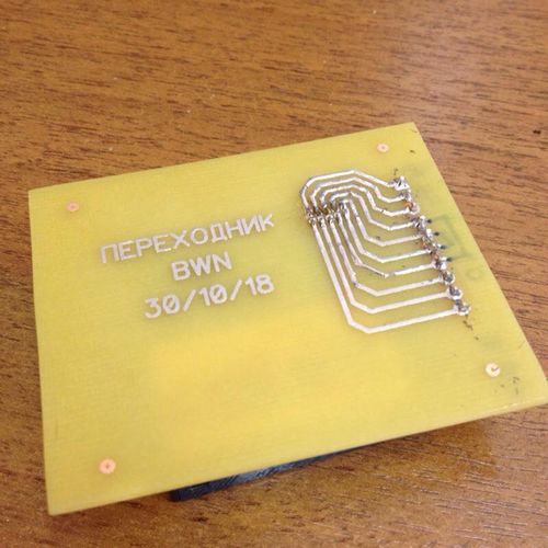

Вторая: интерфейсный разъём специфический и имеет шаг (pitch) 1.27мм.
Расследование показало, что внутри установлен разъем Harwin M50-4910545R , ответной частью к нему служит Harwin M50-4300545. Продавец положил в комплект отдельное гнездо типа Minitek 1.27 / PBD1.27-10 (2x5, DIP) и готовый переходник с такого гнезда на не менее дурацкий однорядный разъем с тем же шагом - 1.27мм.
Анализ сложившейся ситуации показал, что выходом из нее могут быть:
1) Комплект из дешевого переходника SOP-14 и PBD1.27-10S (SMT модификация);
2) Сверление переходника SOP-14 -> DIP под PBD1.27-10 из комплекта;
3) Отрезание одного из разъемов на шлейфе из комплекта;
4) Использование кабеля/переходника для SWD-программатора;
5) Изготовление переходника методом ЛУТ;
После замеров и чтения справочных листов я понял, что IDC1.27 (на SWD-кабеле) не влезет в разъем без подпиливания, а подпиливание его разрушит. Оптимальным вариантом посчитал 5-й (ЛУТ), так как он позволяет решить дополнительные задачи, такие как: крепление датчика к корпусу, установка схемы конвертора уровней прямо около выхода сенсора (о чем я слишком поздно сообразил).
При грандиозной помощи bwn был создан такой переходник, который при помощи подручных инструментов и... матери всех драконов был интегрирован в уже давно работающую конструкцию (запаяно моими корявыми руками):

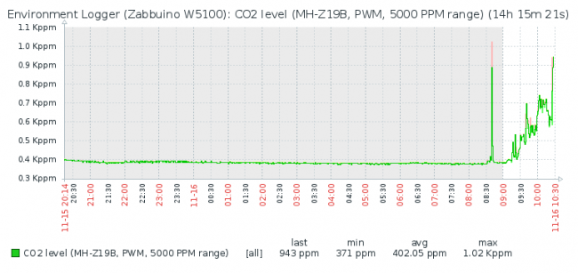

Первичное тестирование
За время нахождения на столе в помещении сенсор показал при следующих событиях: 8:30 я пришел в помещение, открыл окно; ~8:40 дыхнул в оба датчика; ~9:15 закрыл окно.
Интервал 14 часов: CO2; количество частиц, посчитанных по фракциям, концентрация частиц.
Интервал 2 часа: CO2; количество частиц, посчитанных по фракциям, концентрация частиц.
На ранее заданный вопрос о заменимости сенсора PM2.5 на простой Co2 можно ответить, что явной корелляции на коротком интервале не наблюдается.

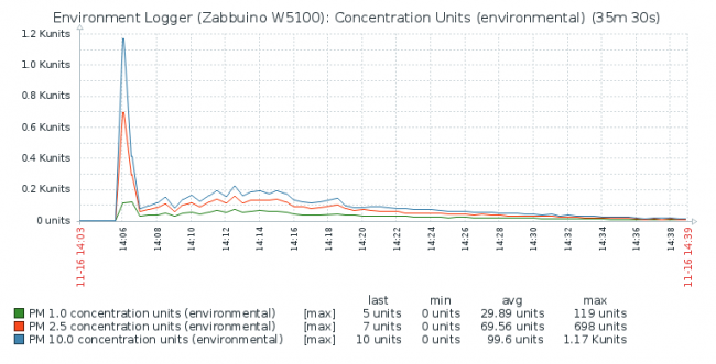

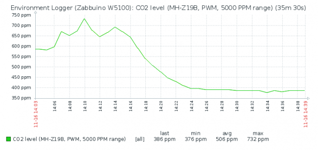

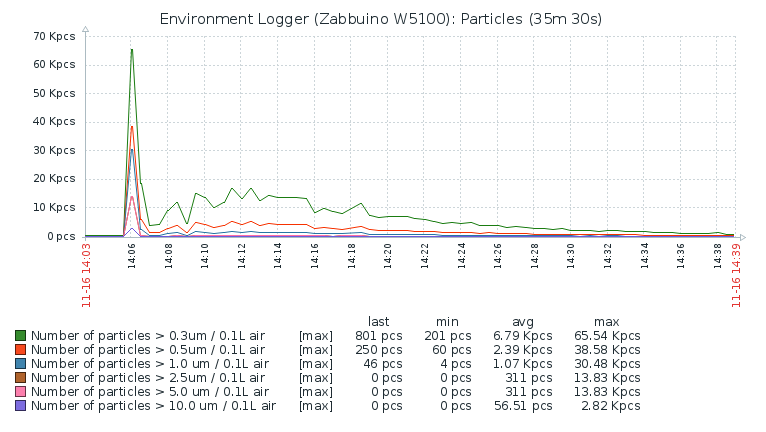

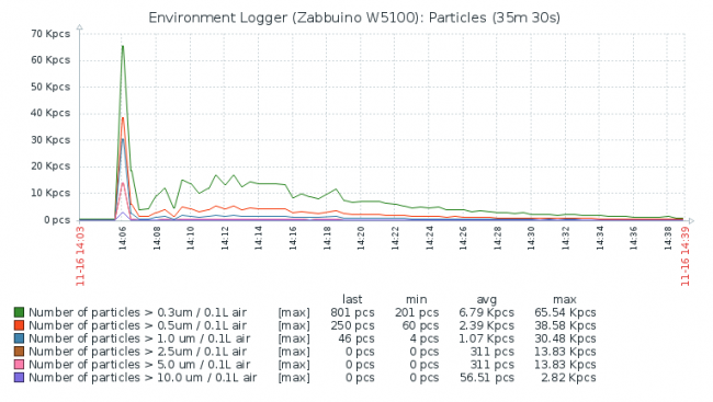

Эксперимент №1. Канифолька.
Начнем бытовые измерения с того, что есть под рукой - горячего лампового паяльника и знакомой с детства баночки с канифолью, в которую тычут для дыма и приятного запаха.
Датчики находится на обычном расстоянии  - от паяльника до носа. События: 14:06 - окурил датчики дымком. Далее периодически тыкал горячим жалом в банку. В ~14:16 открыл окно в трех метрах от точки испытания и продолжил имитацию процесса паяния. В ~14:19 паяльник выключил и через пару минут убрал от сенсоров. Затем ушел, оставив окно в режиме среднего проветривания. И только в ~14:32 концентрации пришли в норму.
Из графиков видно, что величина CO2 остается терпимой (https://tion.ru/blog/normy-co2/) - до 800 PPM , а вот всякие взвеси в воздухе возрастают до адских значений (см. пост #1, раздел "Размерности и нормативы").
Примечание: concentration unit - 1 μg/m³

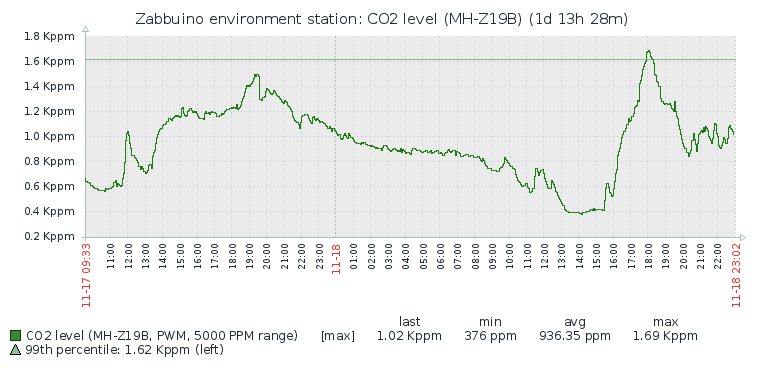

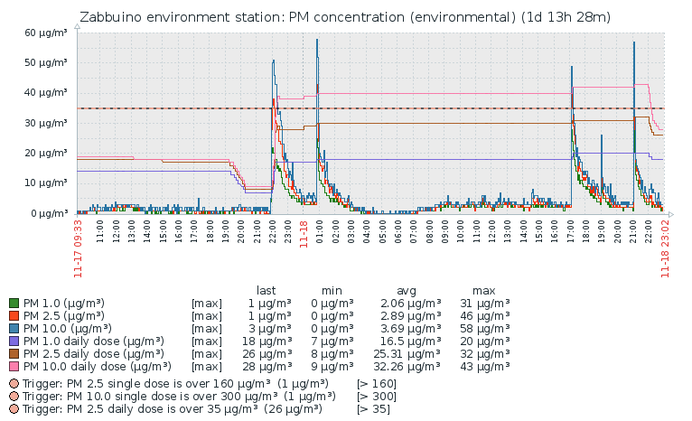

Эсперимент №2. Жилая комната.
Датчик два дня провел в жилой комнате обычного панельного дома в двух метрах от балконной двери, через которую осуществлялось периодическое проветривание и запуск взвешенных частиц снаружи. Графики за полтора дня, так как именно в этот интервал накапливались метрики "дневная доза по PM" (фиолетовая, коричневая и розовая горизонтальные линии на графике концентрации. Розовая в крапинку - триггерная).
Доза вычислялась по перцентилю 99, граничные значения в соответсвии с ГН 2.1.6.3492-17  (см. пост #1).

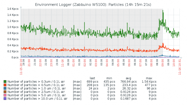

Наблюдение из жизни.
На дисплее "метеостанции" вечером начал подозрительно расти PM2.5. Где-то с 40 юнитов завоняло дымом и воняло до тех пор, пока ниже не упало. Источник не обнаружен, несло с улицы до 5-го этажа.
Так что , в принципе, сенсор проблему в окружающей среде обнаружил раньше, чем почуял нос.

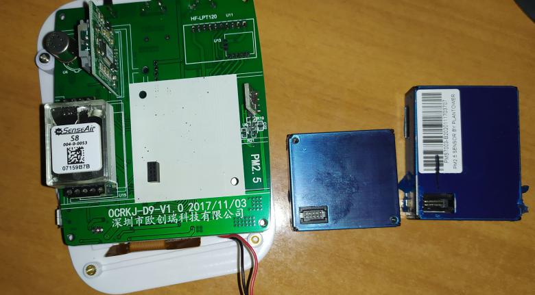

evgen2
Зарегистрирован: 04.03.2021
добавлю сюда свои пять копеек.
"Судя по форумам, такой сенсор стоит в этом анализаторе"
Этот анализатор называется D9-H, и по какой-то причине производитель обрезал устройству возможность общаться с внешним миром,  ни через USB, ни через WiFi (на плате есть место под модуль HF-LPT120). При этом  сенсор, похожий на A003 немного отличается от того, что видно на фотографиях - нет никакой маркировки и вся поверхность  закрыта жестяным экраном, снаружи не видно  черного квадрата вентилятора. Анализатор покупался в декабре 2019
Пока собирался и рядился заказывать датчик,  слегка забыл, какой датчик стоит внутри и сдуру заказал PMS7003.  Зато теперь могу сравнить показания.  PMS7003 по сравнению с A003 дает раза в 2-3 меньшие показания, вот как-то так (пакет данных, 12 значений)
PMS7003

Да, вижу что тут полностью запломбированный PMS: https://mysku.ru/blog/aliexpress/77010.html
Какой-то новый релиз. Или старый. Черт их знает, этих китайцев.
evgen2
там дата поста 21 ноября 2019 и похоже, что я на него смотрел, прежде чем заказывать (анализатор),
прочитав с десяток или больше даташитов от китайцев и поработав с датчиками/устройствами я стал называть их братьями по разуму....вроде бы местами все понятно, но иногда наоборот
