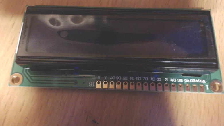

Привет!
Кто-нибудь подключал ЖК через вот такой переходник (не знаю как называется)?
Дело в том что у меня ЖК нужно паять, а я не знаю где какие контакты.
И какой библиотекой можно воспользоваться...
Заранее спасибо, хотя бы за название этого "переходника".

подписаны у тебя контакты, библиотека с примерами в Arduino IDE валяется.

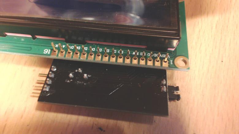

Подключать нужно чтобы контакты LED были там где A K написано.

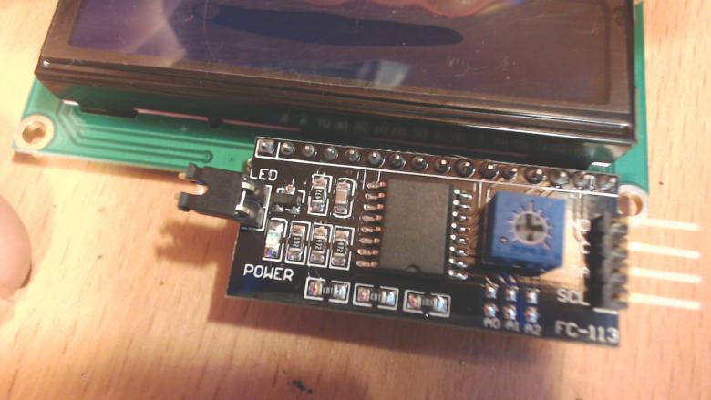

Переходник этот называется I2C адресный GPIO расширитель. Дисплей подключаемый к нему работает в 4 битном режиме, остальные 4 бита расширителя подключаются к служебным контактам и подсветке - там для управления подсветкой есть транзистор, а в библиотеке соответвующие функции

поэтому есть такая железка E08-Преобразователь последовательного интерфейса IIC / I2C / TWI / SPI платы для LCD 1602

но тут подумали, а вдруг у меня на переходнике другая микруха. прочитали PCD8574

к тому же из первой же ссылки узнали что это i2c переходник, узнал параллельно что это интерфейс по двум проводам, и можно кучу все подключить

как паять узнал, теперь нужно узнать как с ним работать
