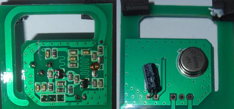

Короче, я в тупике - сплошной секс слепых в крапиве. Информации куча, но поймать сигнал от беспроводного датчика погодной станции не удается. Все, что я вижу, это скачки RSSI в момент передачи. Прерывание на прием пакета не срабатывает. Оно с какой то радости срабатывает при инициализации. Код ниже. Если кто-то может хоть что-то подсказать, буду рад. И еще - библиотека SPI работать так и отказалась - остался на софт реализации протокола.

С логическим анализатором все стало еще хуже.. )))) Разобрал датчик погодной станции, прицепился к пину data и прицепился к пинам GDO0 и GDO2 девайса.
Наблюдаю следующую картину:
0 - DATA передатчика
1 - GDO2 - Serial Clock CC1101
2 - GDO0 - Serial Data CC1101
Что то я вообще корелляции не наблюдаю.. Кто в лес, а кто по дрова..

Мой код можно найти выше в ветке в моих сообшениях. У меня задача just for fun поймать сигнал от погодной станции. Какая частота и модуляция - доподлинно неизвестно. Частота - в районе 433МГц, вчера по косвенным признакам выяснил, что модуляция ASK/OOK. Осталось выяснить символьную скорость, какие значения бит синхронизации и пр. Всеволновый приемник был заказан уже, - жду))). Оптимизм не теряю, думаю, что рано или поздно я эту хрень дожму! ))))
